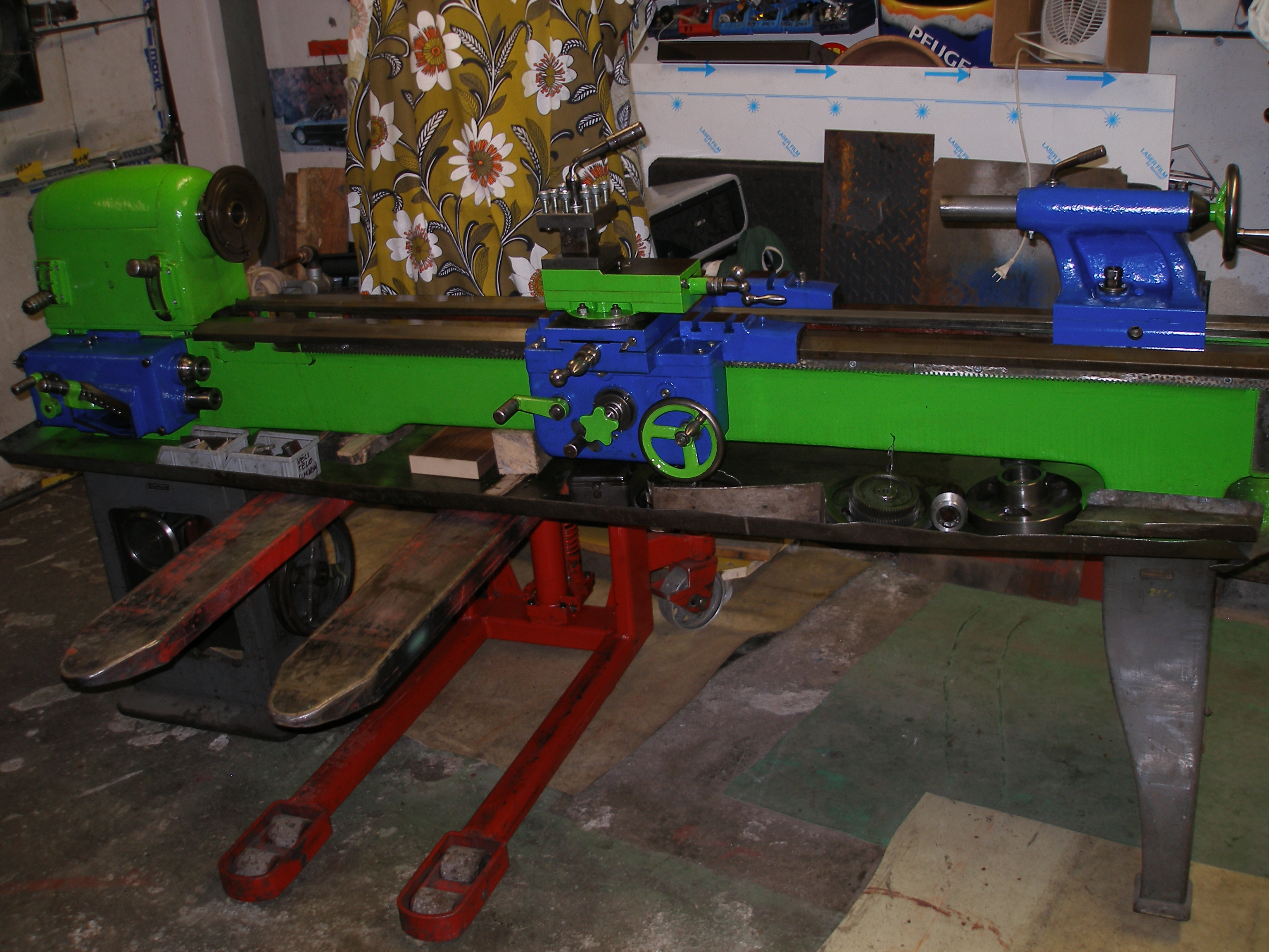

Suchý SU 200, předchůdce Tos SR200

Příspěvky: 7405
7. 1. 2015, 10:44
Proboha, čím se ten chudák soustruh provinil, že jsi ho takhle šíleně naštětkoval?
bože dobrej
Nebo se tomu říká GO?
PAKO.ll
Příspěvky: 1419
Bydliště: ŠKVOREC
7. 1. 2015, 1:13
odhalil jsem inspiraci...už chyběj jen nohy
