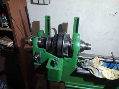

Starý soustruh J.Volman
docela to sedi v rybine,ale musis s tim pohrat,pred demontazi jsi delal kotrolu presnosti?

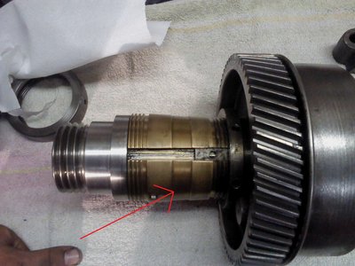

Bobr2-povolíš postupně pozici 1 a 2. Potom odšroubuješ 3ks šroubů (3) a povolíš pozici 4, dále povolíš postupně pozici 5,6 a 7. Odšroubuješ šrouby 8 a 9. Odšroubuješ 4ks šroubů ( 10). Potom směrem nahoru vyjmeš nebo lehce vyklepneš přes dřevo části „domečku“ na ty ložiska (bronzové pouzdra) a to je vše.
dej si tam i novy filc a nafot nám to
Par fotek z prubehu mam zatim tady : http://optronic.cz/foto/bufik_garaz/soustruh/" onclick="window.open(this.href);return false;
Posledni foto je ze sklepa, kde byl poslednich cca 10let a odtamtud jsem ho stehoval.
Urcite pak dodam vic foto..
Tim filcem si prosimte myslel co ?
Já si myslím, že tím filcem myslel Pawelson filc (nebo knot) který je prostrčen otvorem skrz pouzdra (na fotce je nejzajímavější to, že tam ten filc (knot) není vidět, protože je z druhé strany
, a ten filc (knot) se je namočen v těchto prohlubních kde nasává olej a maže (přimazává) pouzdra a vřeteno.

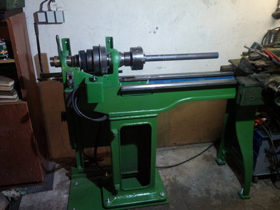

ja to mam resene trochu jinak mam tam takovy tocici se krouzek ktery maze vreteno, takze filc tam vubec neni.
Nicmene ted mam trochu jiny a vetsi problem.
Vretenici mam hotovou vsechno spasovano dohromady.
Na primo na vretenu mam odchylku 0,02mm coz je OK.
Problem, je ale na univerzalce. na prirube : 0.1 a na hlave univerzalky je 0.2.
Na 10 cm materialu je 2mm a na 0.5 metru je tak 1cm.
Sehnal bych tedy novou univerzalku problem je nasledujici :
Stara je 140mm (5,5 palce) zavit na vreteni je 2 palce a stoupani 0.2palce.
140mm univerzalku nesezenu (aby mi sedela na starou prirubu) a pokud sezenu nove 160mm tosacke sklicidlo nevim, kde sezenu prirubu na ten zavit na vreteni.
Nema nekdo zkusenost jak by se to dalo vyresit ?
diky

No a nebylo by možné to vyřešit mezipřírubou s průměrem na novou univerzálku a přišroubovat jí na Tvojí stávající přírubu, potom přímo na stroji stočit osazení a dosedací plochu pro univerzálku? O nějakých cca 20mm by se Ti sice zkrátila točná délka, ale možná by Ti to nemuselo až tak vadit. Možná je to blbý návrh, pokud má někdo lepší tak sem s ním.

Vidis dobrej napad to mne nenapadlo....salus píše:No a nebylo by možné to vyřešit mezipřírubou s průměrem na novou univerzálku a přišroubovat jí na Tvojí stávající přírubu, potom přímo na stroji stočit osazení a dosedací plochu pro univerzálku? O nějakých cca 20mm by se Ti sice zkrátila točná délka, ale možná by Ti to nemuselo až tak vadit. Možná je to blbý návrh, pokud má někdo lepší tak sem s ním.
Zkusil jsem sundat sklicidlo z priruby (to jsem predtim neudelal) zmeril jsem odchylku na dosedaci plose priruby a v kraji bylo 0.05 coz je asi taky dobre..
No ale cely jsem to vycistil od spon osadil zpatky a je to podstatne lepsi, ale porad mam na materialu nejakych 0.1mm asi po 5cm a na konci te pulmetrove tyce je stale pouhym okem videt jak to hazi...
Kamarad zamecnik mi poradil, at zkusim srovat novinovym papirem mezi prirubu a sklicidlo tu odchylku.
A pak to budu merit dal na materialu.... Otazka take je jak presne jsou kulatiny. Ten pulmetrovy kus je 40mm kulatina koupena nedavno nova v kondoru. Napadlo mne jeste abych mel na cem merit si to nechat zarovnat od nekoho na presnem soustruhu.
Hlavni, ale je, ze ta priruba je v poradku, takze pokud bych to sklicidlo nevyladil resil bych to tim mezikusem a novym tos sklicidlem.
Omlouvam se za amtaterske otazky se soustruhem zacinam, a strojarina neni ani muj obor .
Diky
No tak na kulatinu s jakou Ty jsi zkoušel házivost se teda určitě nedá spoléhat, to není nic přesného. To by jsi musel mít alespoň něco takového: http://zbozi.arkov.cz/i/171792-tyc-w-30 ... a-ina.html" onclick="window.open(this.href);return false;
Pokud Ti příruba hází na průměru 140mm o 0,05mm, tak když k ní teoreticky upneš přesnou tyč délky 500mm tak na konci tyče už to hází téměř 1,8mm. Kromě toho si myslím, že toto měření, které Ty provádíš na konci letmo upnuté kulatiny je skoro k ničemu. Stejně takhle nemůžeš nic obrábět, když to nebudeš mít podepřené hrotem v koníku. Jestli chceš vyrovnat to házení vlastní příruby tak ji lehce lízni přímo nasazenou na vřetenu, nějaké papírky jsou na nic.

přerovnat nožem přírubu a pak přebrousit čelisti, lze to opatrně i nožem s karbidovym plátkem K (H) na kalené a na litinu čelisti ale musí být utaženy v příslušném směru a nato musí být takový spešl forichťuňk co drží čelisti za to zešikmení tak aby plošky co je potřeba přerovnat byli volné někteří "odborníci" tam utáhnou kroužek za venkovní osazení a pak se diví že to zase nehraje
že ti ta univerzala hazi jen tam kde ji mas prisroubovanou? tzn 3x 0,1mm potom nic nevyřeší nejaký přejiždění,ale zamyšlení se. nenech si špatně poradit přes net! jak kdo vídí co mas doma????
