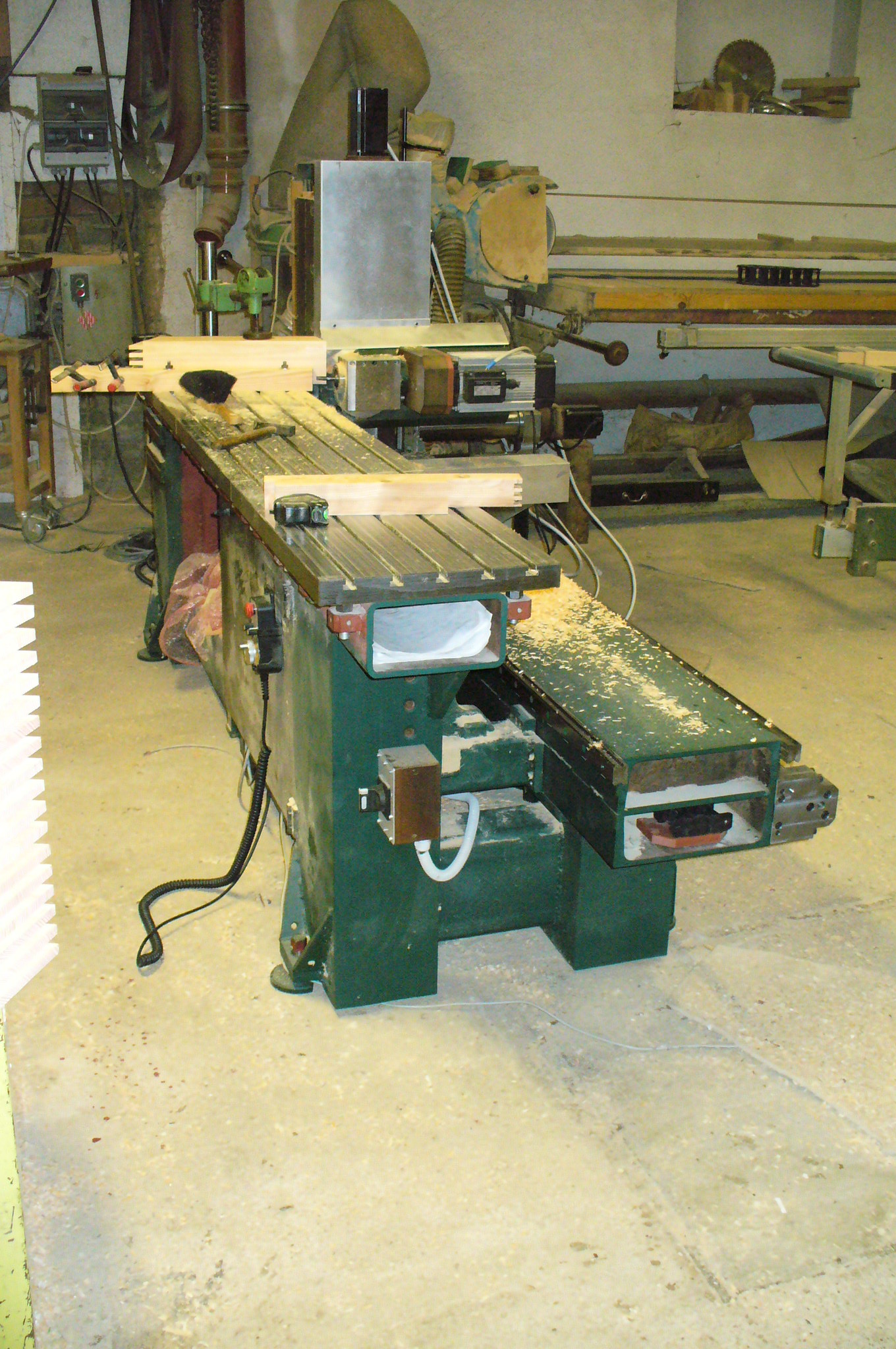

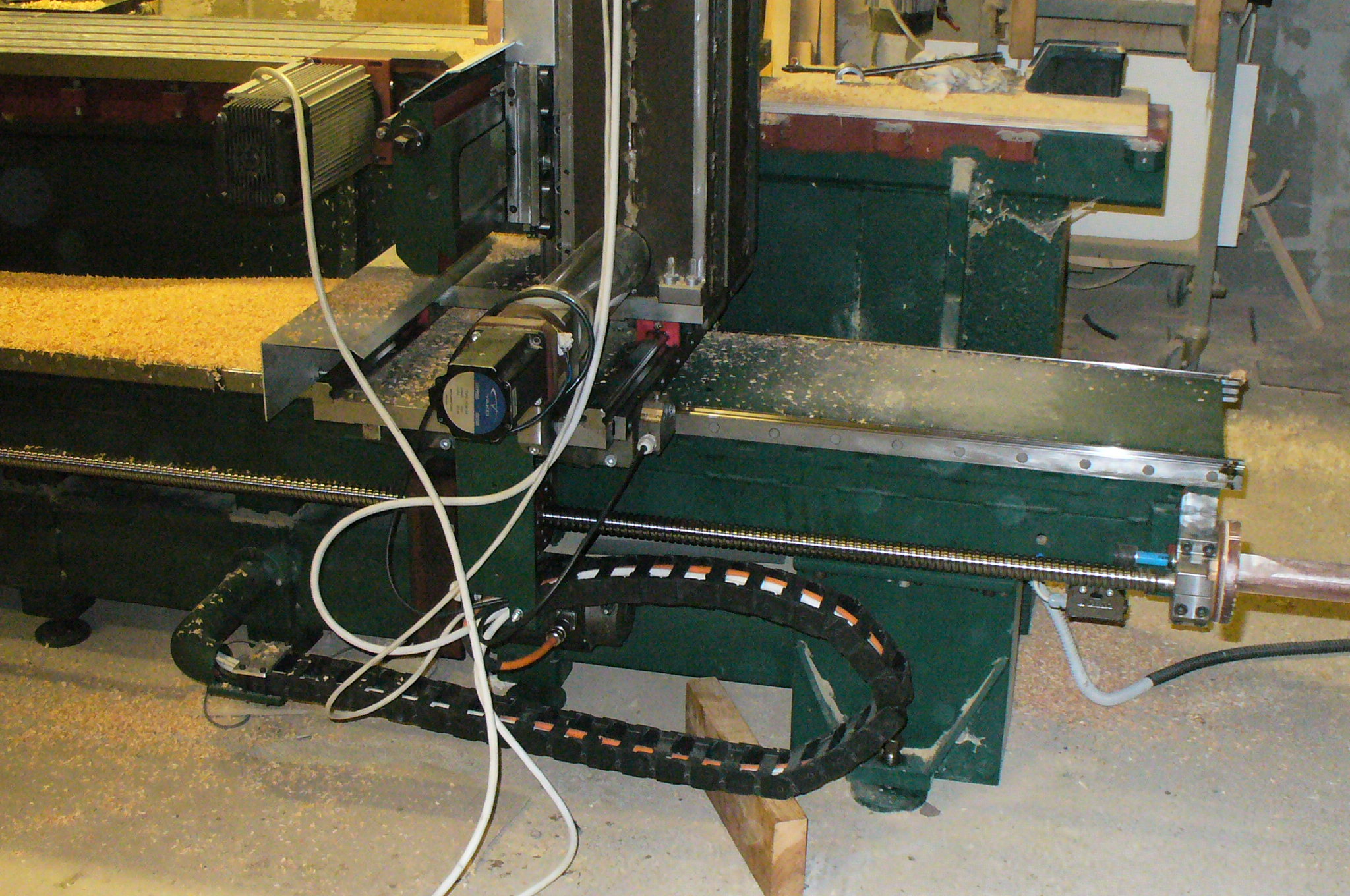

Příspěvek 10. 1. 2015, 11:11
Pár fotek, že jsem se úplně neflákal.
Jan Danda
Příspěvky: 1137
Registrován: 8. 7. 2009, 9:55
Bydliště: jarpice
Příspěvek 10. 1. 2015, 11:13
Ještě je na tom hodně práce, ale pracovat se už na tom dá.
Jan Danda
Příspěvky: 1137
Bydliště: jarpice
Příspěvek 10. 1. 2015, 11:30
Celková váha kolem 2,5t. Parametry obrábění za tím testuju, ale co jsem zatím zkoušel, rychloposuv s reservou 10m/min. při akceleraci 100mm/s(váha osy X je asi 300kg) obrábění okolo 4m/min. zatím zkouším.
