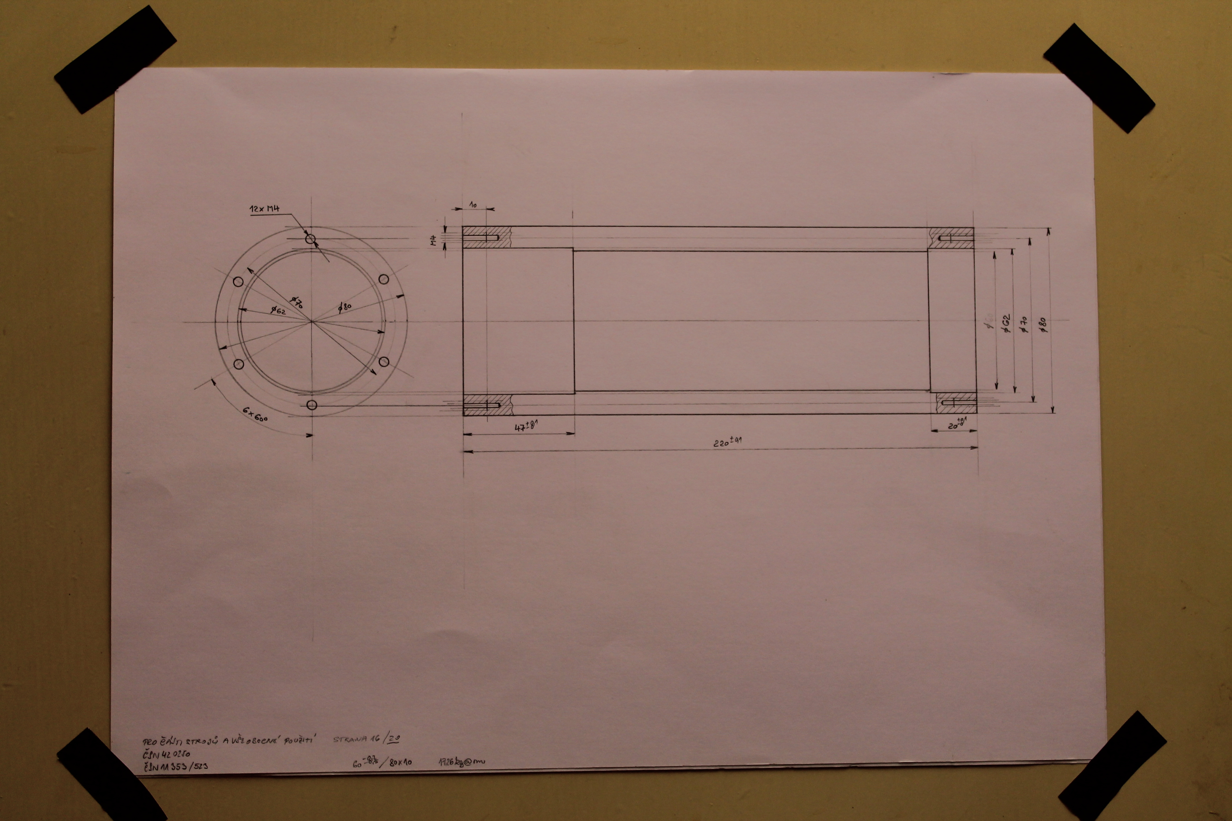

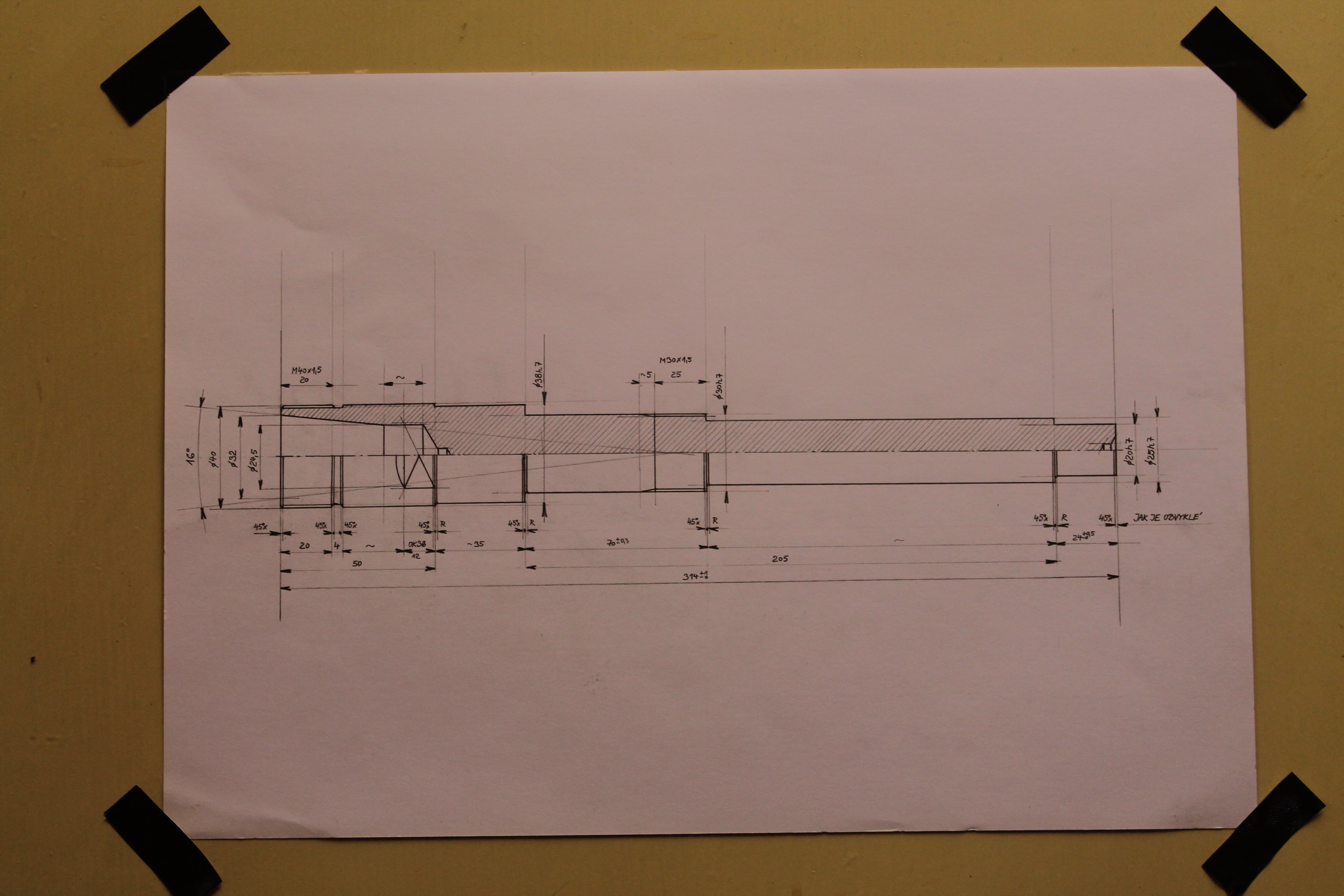

na přání a dotazy jak pokračuji odpovídám :
fotku ani CAD výkresy nemám
Kreslím tuškou na papír-výkresů je docela hodně cca 50 kusů ..
Součásti - hotové jsou pojezdy "X Y Z" ACserva 200W 1)pustila jsem do výroby spojovací díl osy "X" a "Y"
2)pustila jsem do výroby díly vřetena ER32 s ACservem 1500W do 3000RPM
samozřejmě jsou na výkresech už další úpravy....stěna trubky je nakreslená silnější
Řeším zpevnění sloupu stroje a jeho štíhlejší provedení - dnes jsem už konečně na 135kg / původně přes 215kg
No a řeknu že mne brzdí finance a tak sháním po kamarádech kdo co může vyrobit ,já ty možnosti nemám ,třeba nyní potřebuji nechat vyvrtat cca 100 otvorů průměr 13mm do oceli 15mm a to je na moji vrtačku už příliš ...
Mějte se hezky a děkuji za optání ,
Pavlína .

Ahoj.
Super! Priznám moc som nedúfal. Nebol som tu cca rok, ale potešilo ma, že pokračuješ. A pentilou na výkres- klobúk dole. Ja si bez 3D neviem už prácu konštruktéra predstaviť. Ide ti to síce pomali, ale ja nemám ešte nič, len výkresy dva roky v šuplíku... Držím palce a prosím prispievaj častejšie ako pokračuješ na projekte.
Děkuji za uznání kreslení tuškou na papír
Samozřejmě CADy obecně mají mnoho výhod ...
U mne je to limitované jednak dostupností a také PCčkem na kterém by uspokojivě chodil .
A za další jsem zvyklá na jiný postup než je v Cadech obvyklé a neumím to ,i když bych to moc ráda uměla
Ideální by asi bylo zase s někým kdo to umí nějakou tu hodinku kreslit společně na ProEngineer ,jako už jsem to zkusila a šlo to velice rychle
Ovšem někdy se to zadrhlo ,protože já vidím prostě jinak ,mám totiž představu celých sestav a ty pak "jen"rozkreslím do jednotlivých součástí...
V sestavách měním rozměry a ty pak promítnu do detailů rovnou načisto .
Jsem se nějak rozpovídala...

V rozumném CADu tímto způsobem lze pracovat, dokonce do té míry, že jednotlivé díly jsou dynamicky navázané na sestavu a pokud změním nějakou kótu v sestavě, automaticky se mi změní rozměry všech závislých dílů. Takže si můžu virtuálně postavit mašinku a jenom změnami pár čísel zkoušet, jak bude vypadat v různých velikostech.pavlaxy píše:Ovšem někdy se to zadrhlo ,protože já vidím prostě jinak,
no, aby tohle spolehlivě fungovalo, tak to od nuly musí modelovat a vazbit člověk, který ví přesně co a jak funguje, co a kde je na sebe vázáno a propojeno tudíž kam se co promítne ...prochaska píše: V rozumném CADu tímto způsobem lze pracovat, dokonce do té míry, že jednotlivé díly jsou dynamicky navázané na sestavu a pokud změním nějakou kótu v sestavě, automaticky se mi změní rozměry všech závislých dílů. Takže si můžu virtuálně postavit mašinku a jenom změnami pár čísel zkoušet, jak bude vypadat v různých velikostech.
*viděl jsem i konstruktéra který plechařinu dělal reverzně - začínal rozvinutým tvarem a pak to teprv ohýbal - fungovalo mu to taky
2 elbarto :
ano ten zdvižný paleťák je prima , mám se zkrácenými vidlemi 80cm a 2500kg ,jsou velké rozdíly v úrovni konstrukcí a použitých materiálech ...
někdy jen výlisky jindy výkovky a silný plech ,vředu dvojité válečky a nájezdová rolnička ,docela jsem si na vozíky dělala přehled než jsem si vhodný pořídila...
Výhodný je nůžkový zvedací stůl
2 prochaska :
2 echt :
přesně jak říkáte oba
konstruktér a kreslič si musí porozumět jinak to trvá dlóóuho nakreslit a stále se vrací a maže...nakonec se raději začne s čistým sklem
Zkusila jsem nechat nakreslit sestavu a pak měnit rozměry -ani detaily se automaticky nevykreslí natož měnit "gumově" natahovat sestavu..
Tak jinak nechat nakreslit součásti a z nich poskládat sestavu a pak měnit rozměry -ani to nefunguje
Jen změny na na rozměrech součástí chodily .
Použít firemní knihovny nakreslených dílů a ty zapracovat do sestav ...
Já to neumím a kamarádka z toho byla divoká že jí to nejde...a má dokonce nějaké certifikace ,tak nevím .
Ráda bych to uměla tak jak říkáte oba ,ale jak začít ,a nečekám odpověď : kup si nový PC a kup si licence a kup si školení ,to už právě udělala ta kamarádka....dokonce se tím i léta úspěšně živila .
Tak nevím co si mám myslet zda bych to já se svými neznalaostmi a podivnými zvyky kreslit tuškou na papír zvládla lépe
