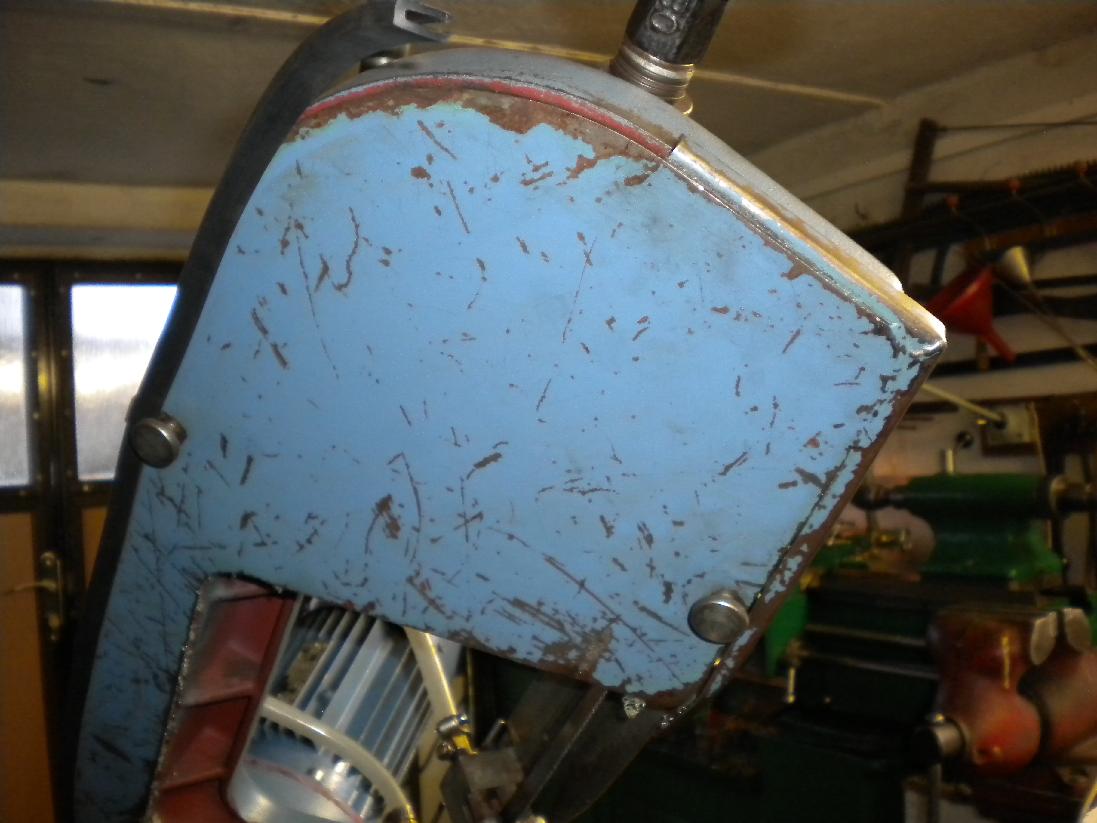

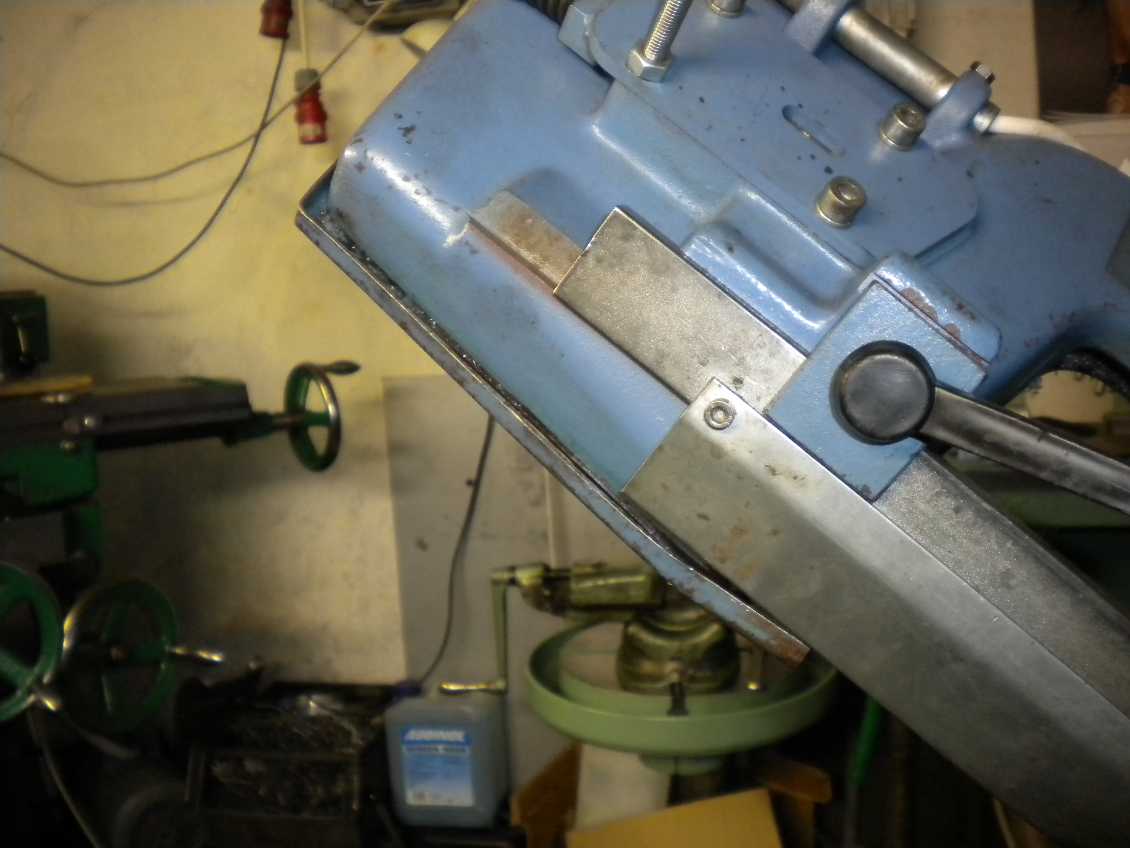

Nema nekdo tuto pasovou pilu?? Zajimalo by me jak vypada kryt ramene je to ta vec co se sundava pri vymene piloveho pasu. Zajima me jestli je kryt nejak profilovany nebo je to rovny plech?? Chyby mi u pily a origo je docela darda tak premyslim ze bych si jej udelal pokud nebude nejak profilovany.

Mám sice jenom ARG 110, ale tam je rovný plech, který snadno vyrobíš a určitě i hezčí než originál. Pouze na zadní straně je navařený úhelníček po kterém stéká emulze.

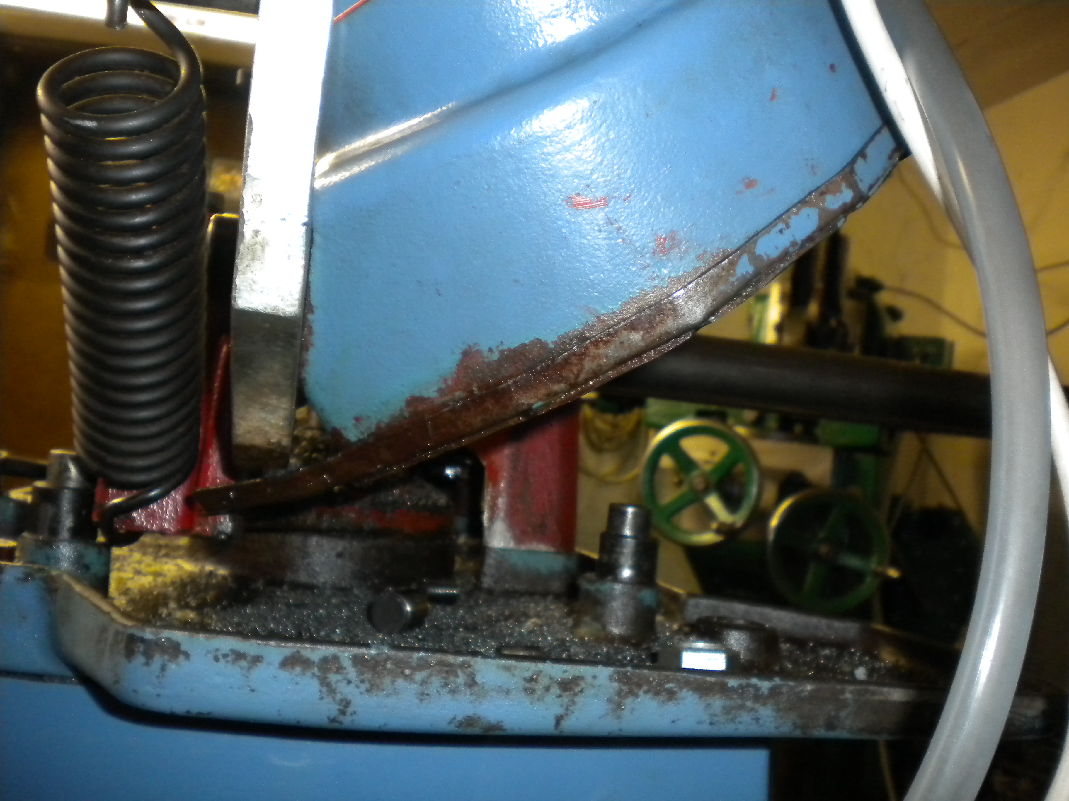

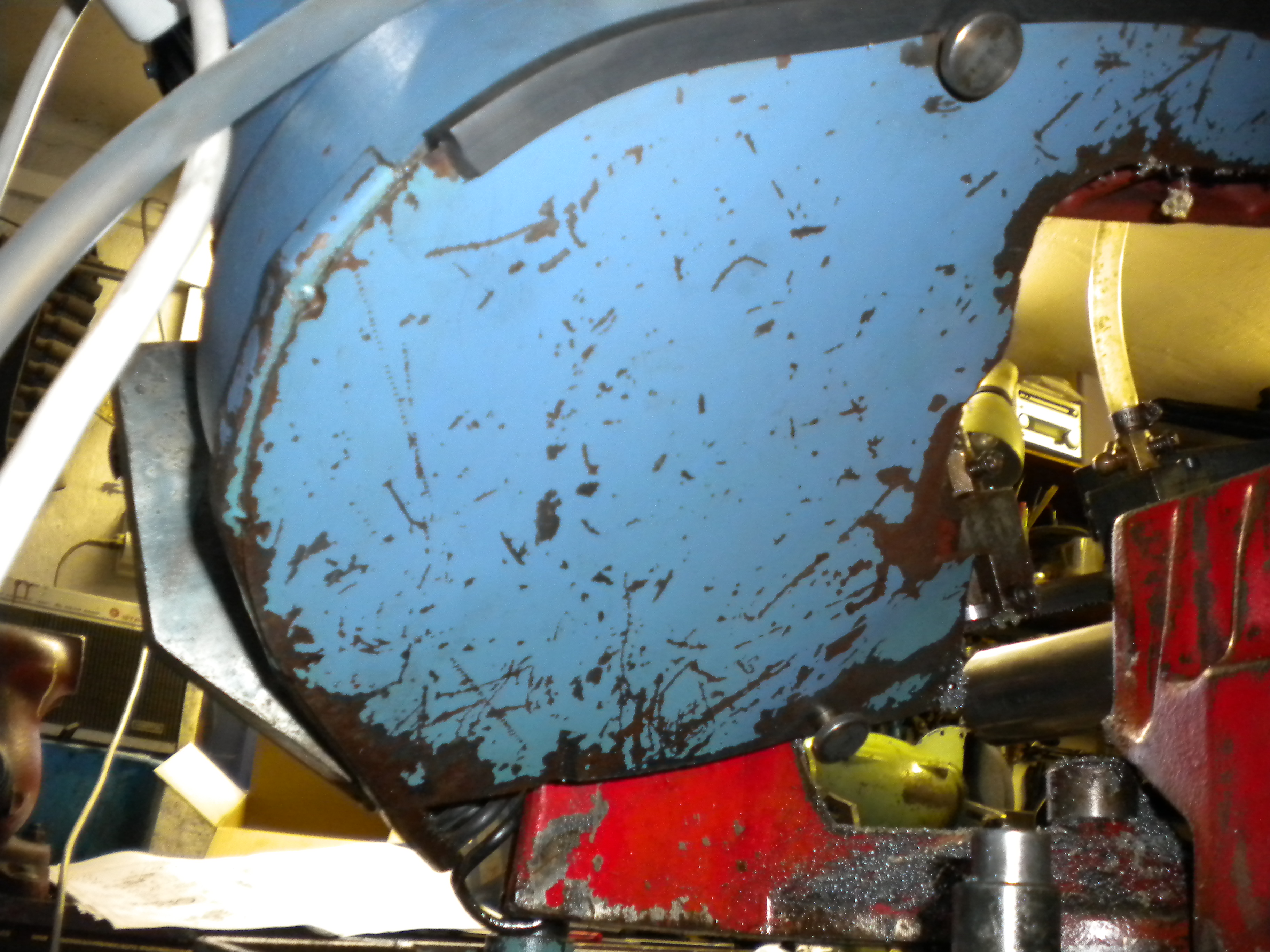

Fotečky úhelníků :)

Diky za fotky ja myslel ze je tam neco navarene vevnitr a ono je to takhle :) tak tohle nebude problem udelat. Ten uheknik je vlastne jen na bokach a na horejsku i ve spod jak ze joo??

drekk píše:Diky za fotky ja myslel ze je tam neco navarene vevnitr a ono je to takhle :) tak tohle nebude problem udelat. Ten uheknik je vlastne jen na bokach a na horejsku i ve spod jak ze joo??
Jo jo je to tak.
