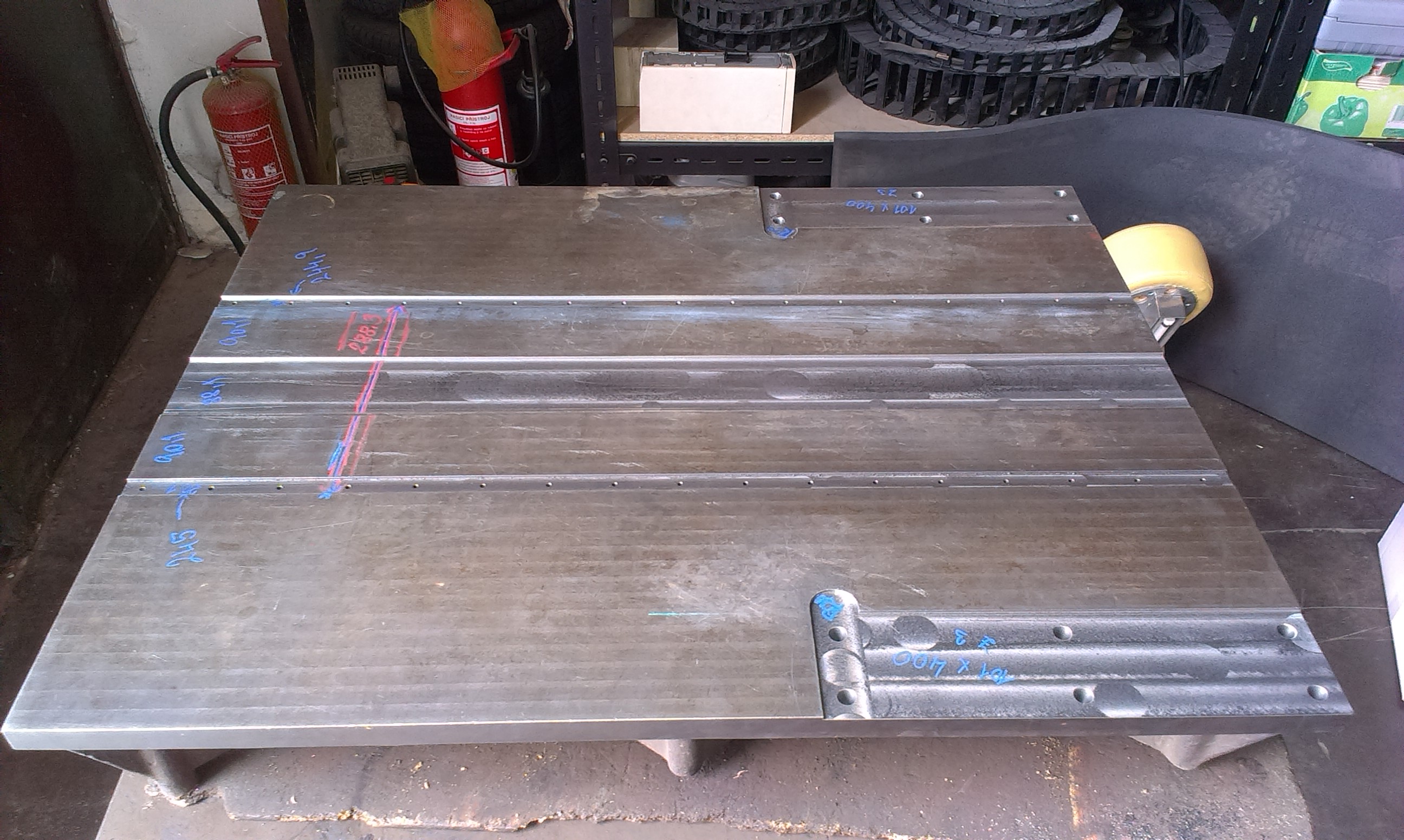

Jeste me napadlo jestli by melo nejaky efekt do Jaklů nasypat písek a zavarit? Myslel jsem aspon do nohou.

Zdravím ve spolek , trosku jsem pokrocil ve stavbe. Nechal jsem obrobit zakladni litinovou desku a jeste trochu upravil svarence.
Myslite , ze to bude masinka na AL? Každou připomínku uvítám.
