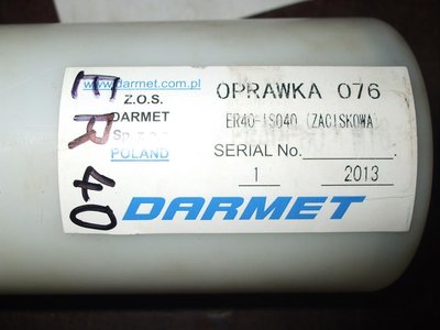

Kupoval som klasika držáky ER40 a ER 32 tuto: http://www.markagro.cz/drzak-nastroju-s ... din-69871/" onclick="window.open(this.href);return false;
Je to výroba Polsko, moc som tomu neveril, tak som najskôr objednal jeden, a keď som bol spokojný, potom druhý. Sú normálne zakalené, a dvojtisícinovými hodinkami som nameral hádzavosť asi 0,001mm, no to mohlo byť aj vretenom. Cena za jeden s DPH, včetne poštovného asi 1200 korún, čo je velmi slušné.
