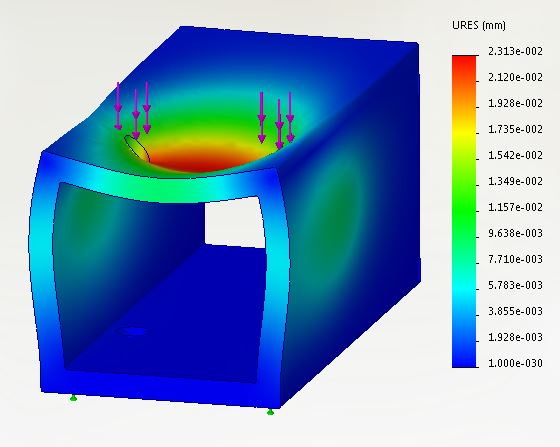

Počítala jsem jakou hmotnost by měly jekly mnou použité (120x120x8 l=760mm) vyplněné polymer-kamenivem
a vycházelo mi to tak těžké že bych tím sama ani nehnula
celý stroj je ocelový kolem 550kg a to si myslím je až dost...

 , mně jde hlavně o to, udělat levný rám , který je pevný a pohltí rezonance. Vyrobit to z hliníkových profilů jako Boch retrox a pod. vyjde cenově stejně, ale co se týče pevnosti se to nedá srovnat

Ocel je ve výsledku cena/výkon nejlepší volba ,kde to jde použít svařence z jeklů +ploché oceli ,někde sem tam výpalky a pak šroubované desky až na konec obrábět třískově a brousit plochy , ono se to musí u mne hodně promyslet abych nevlezla do slepé uličky nákladů a zmetků ,fakt je ten že mne to baví

Dělat to z ocelových jeklů a ještě to svařit dohromady a nechat to nevyplnit ,,,? hm tak to se mi moc nezamlouvá
 .Z technologického procesu výroby je to dost problematická záležitost, no když na to máš prostory a potřebné vybavení, tak by se to mohlo zvládnout.
Jekly nemám svařené doromady ,všechno jsou to díly do třiceti kg a šroubované přes patky jako stavebnice ,jednotlivé kompletní osy mají asi 37kg ,ale jsou i sestavy přes metrák po sešroubování....je to boj o tuhost a využití materiálu co nejlépe s vyrobitelností
