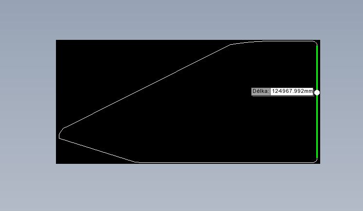

můžete mi někdo v různých programech otevřít soubor 1.dxf (přejmenujte txt na dxf) a napsat mi jak je obrazec v tom souboru veliký zajímá mě délka vyznačené křivky..
dohaduju se věčně co je správně tak mě zajímá většinový názor :D

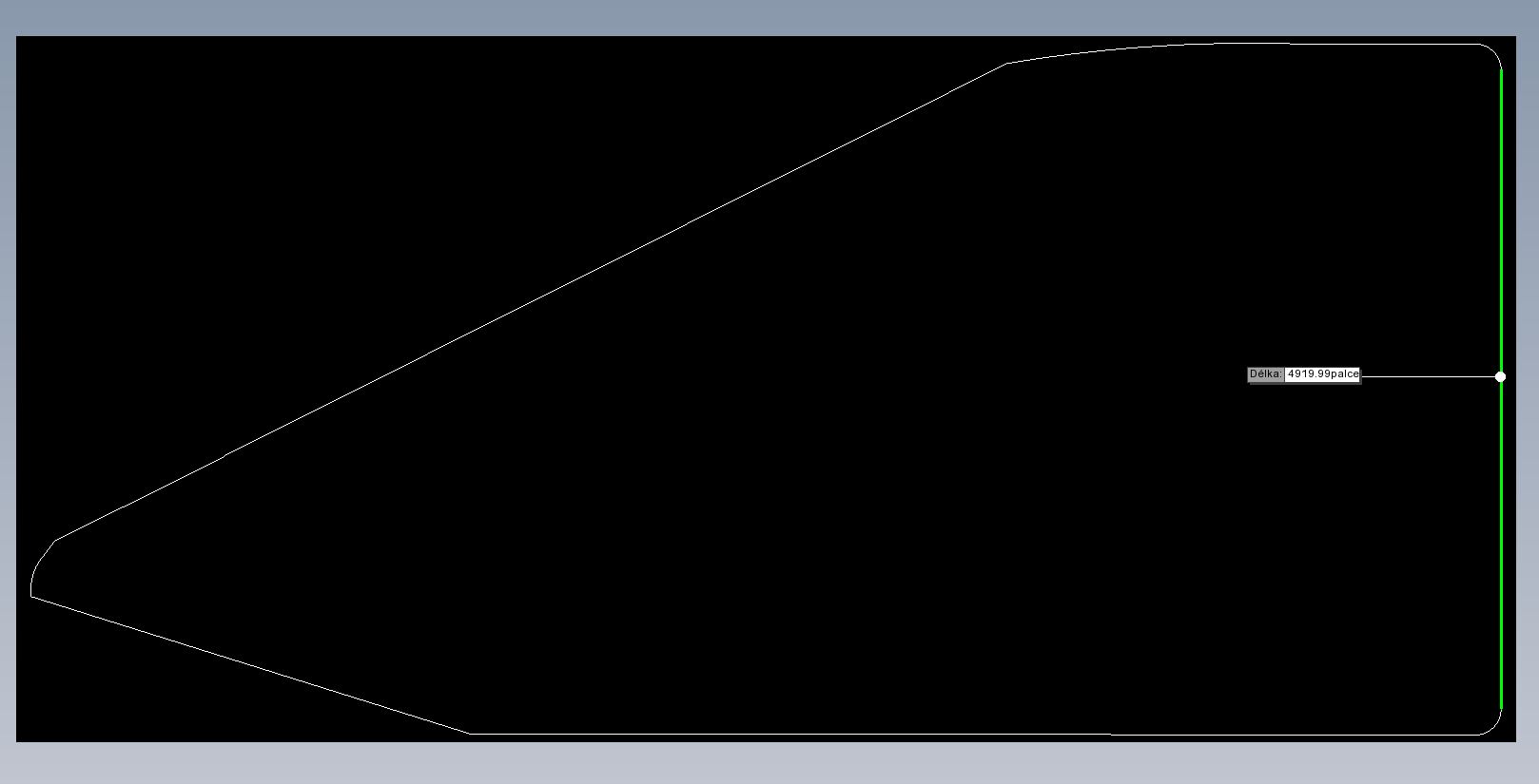

mě to ukazuje v gravostaru 4920 mm :lol:

RaS: ty to importujes v palcich, tot vse.
Si podel ten Tvuj vysledek 25.4 a jsi na Kvakovi

Mě v T_flexu 4920mm. Ale ten rádius je zmršený, možná je to 4928.

ano je to vynásobené 25,4 to je jedno.. mě jde o to ať mi každý napíše hodnotu jakou to podle něho má, prostě pokud takovýto soubor pošlu někomu na pálení laserem aby mi to vyrobil co z toho vypadne..
podle mě to má 125m, podle Kvaka to má 25,4x méně tedy 4,9m samozřejmě to neudělaj mě ani Kvakovi neboť je to prostě blbě.. tak mě jen zajímalo jestli to někdo přečte tak jak to má být.. a kde je chyba..
když si vytvořím svoje dxfko tak se mi nikdy nestalo že by mě vypálili něco blbě, ale dost často se mi stane že mi někdo něco pošle a je to v šíleném formátu.. občas to má někdo v palcích místo mm a tedy 25,4x větší to chápu že se stane.. ale tenhle extrém nechápu..

tady je to popsane
http://www.cocreateusers.org/forum/show ... php?t=4761" onclick="window.open(this.href);return false;
a vtip je v tom ze v tom Tvem souboru ty jednotky nejsou zrejme uvedeny.

když to nechám přepnuté na palce tak mi to napíše taky 4920 ale v palcích.. takže je zajímavé že Vám to píše 4920mm..

jenže ta křivka je prý ve skutečnosti dlouhá nějakejch 123,15mm ... a teď babo raď kde udělali soudruzi chybu?

Freecad ukázal 4920mm (jako Kvakovi)

No CamBam ukáže 4920mm
Solidy to však moc dobře nedají míra je 4920.0000mil. Při otvírání to nabídne palce, ale ve výkrese není nic.
Takže bych řekl 124,968mm :)
