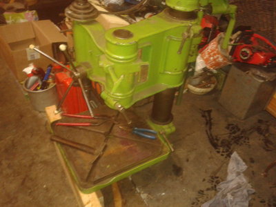

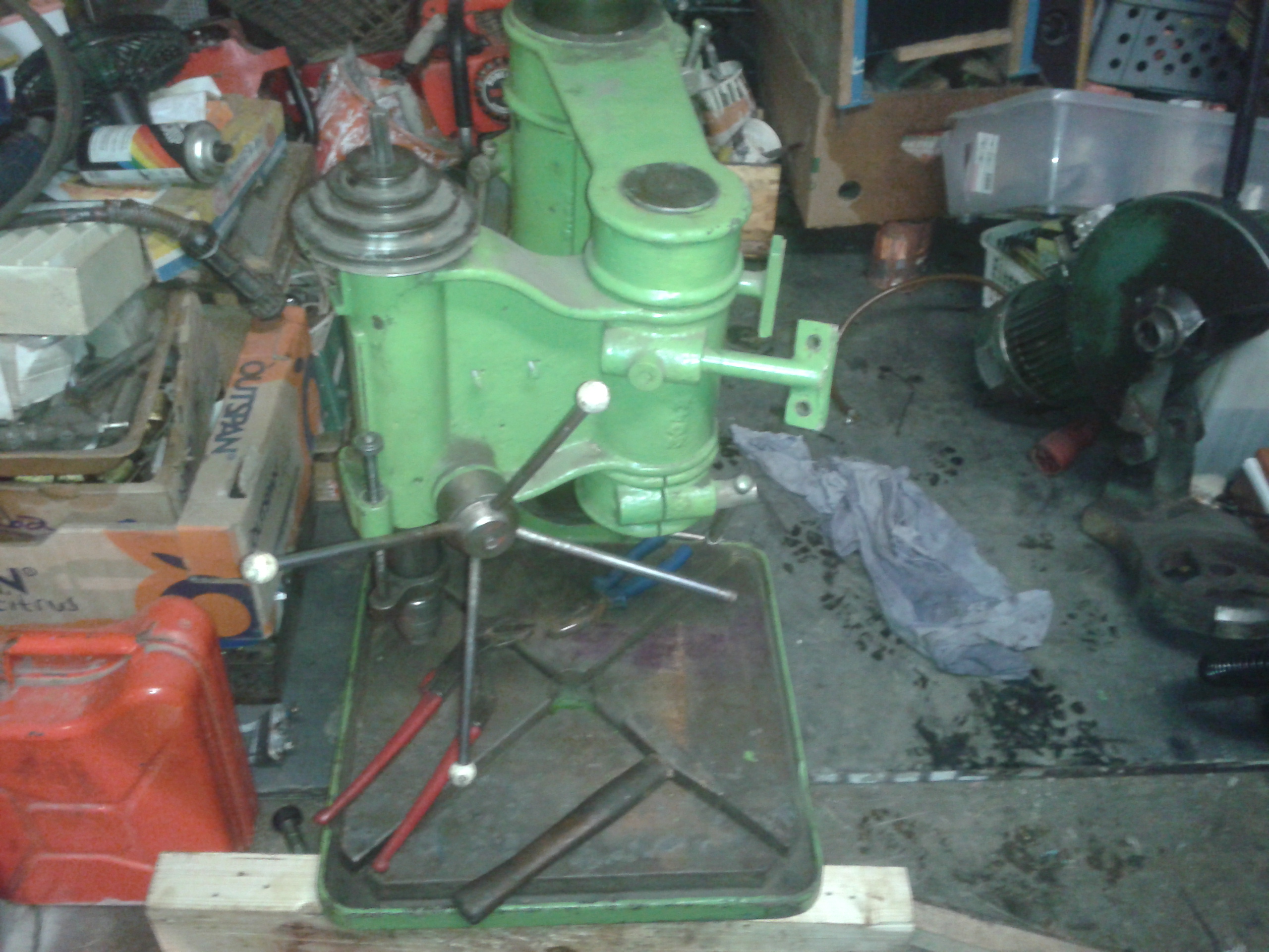

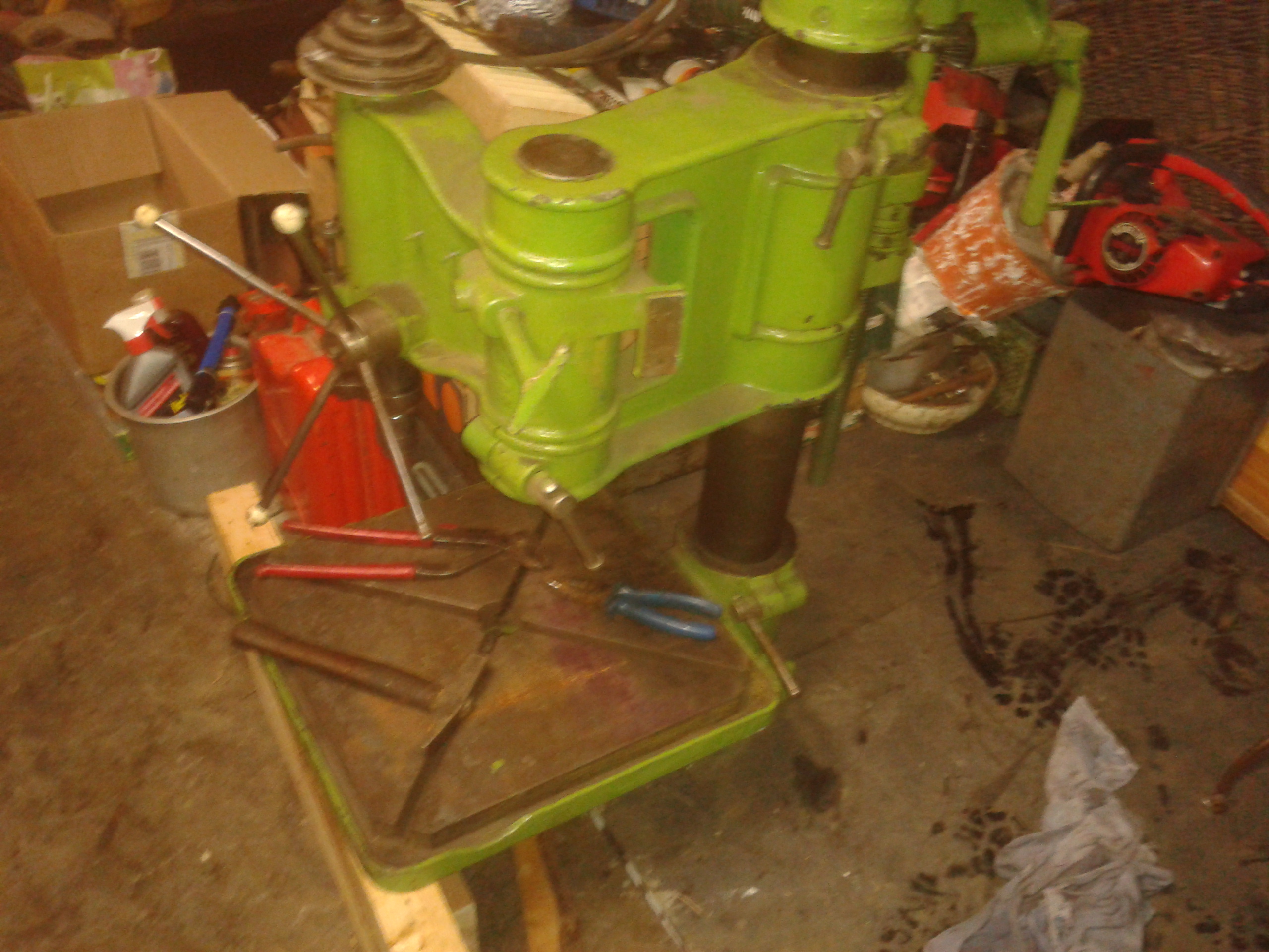

Zdravím všechny přítomné,
chtěl bych se zeptat, jestli někdo z Vás nezná vrtačku na obrázku. Kamarád ji zdědil a nějak nejsme schopni pochopit její účel a smysl. V současné chvíli nemá namontovaný motor, ale zdá se, že byl původně namontován na sloupu vrtačky. Nějak nám tedy nedochází ani způsob, jakým to mohlo být zpřevodováno. Pokud to někdo znáte, mohli byste mi dát prosím vědět? Díky moc.

motor byl vzadu na těch držácích, byl se stupňovitou řemenicí
celé je to jednoduchý elegantní způsob jak udělat souřadnicovou vrtačku
upnout na stůl obrobek do kterého se má třeba pomocí šablony nebo orýsování vyvrtat x děr bez přeupínání a rovnání
šikovnej kousek

Díky za odpovědi.
Takže je to souřadnicová vrtačka? Umístění motoru jsme tak nějak tušili, ale nechápu, jak je udělaný převod z motoru na vřeteno, když se při změně souřadnic mění vzdálenost motor-vřeteno?

Souřadnicová vrtačka to není, protože nemá mechanismus k nastavení či odečítání těch souřadnic :-)
Ten motor nebyl spíš na tom rameni se vřetenem? Pak by se vzdálenost neměnila.

No, mně přijde, že ten motor byl na těch dvou zelených packách (na horní fotce je to ta nejvíc vpravo s viditelnou dvojicí děr a za ní je druhá packa opět s dvojicí děr). Tak jak psal prochaska.
Pak by rozteč os vřetene a toho motoru byla pořád stejná, ať se rameno hýbe jakkoliv. A pokud to tak nebylo, tak bych to tak udělal :-).
Moc pěkný kousek - ale to už opakuji předchozí kolegy .-).

Asi to tak bude, nám se to nezdálo, protože by pak motor neprošel pod ramenem. Ale ono to patrně není třeba. Jinak mám ještě jednu otázku. Ten kamarád to asi nebude renovovat, ani zprovozňovat, ale uvažuje o prodeji. Nemáte někdo potuchy, kolik si za takovou věc říct?
