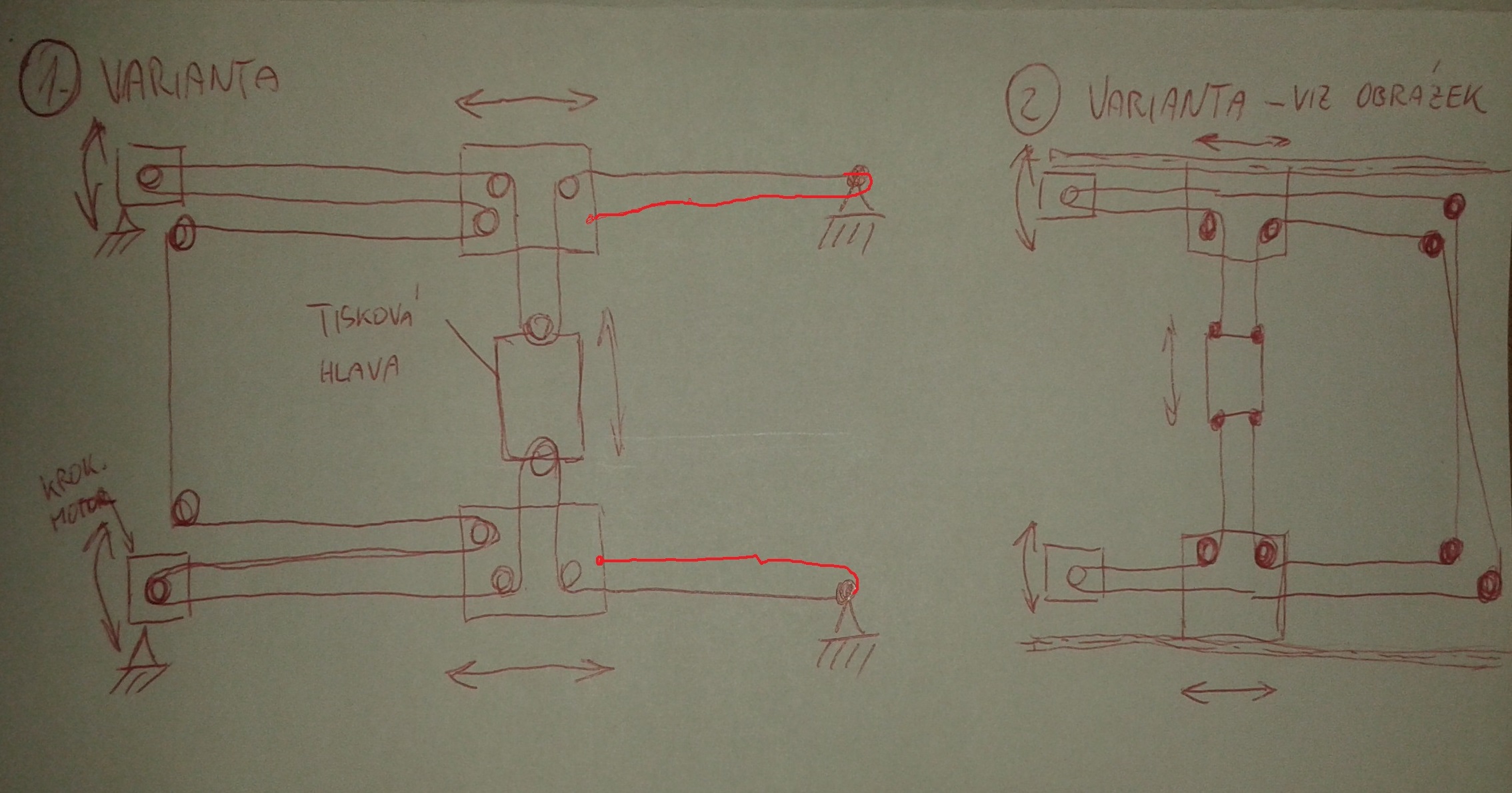

Dobrý den,
zabývám se stavbou velkoformátové 3D tiskárny a nyní řeším vhodnou volbu krokových motorů. Potřebuji dosáhnout velkých posuvných rychlostí u přejezdů, kdy se nanášené vlákno musí "odtrhnout" od vznikajícího modelu a aby nemělo téměř žádnou šanci vytéci při přejezdu na jiné místo, kde tisk bude pokračovat. Z tohoto důvodu jsem v konstrukci zvolil pohon tiskové hlavy ozubenými řemeny dle tohoto obrázku: http://joshuavasquez.com/docs/assets/im ... ryFull.jpg
Hmotnost celé posuvné části v ose X a Y by neměla překročit 5Kg a žádný krokový motor tedy nebude součástí posuvné hmoty. Z toho vyplývá, že při výběru krokového motoru jeho hmotnost ani velikost nebude tímto parametrem ovlivněna. Délka osy X bude 1000mm a osy Y 800mm.
Uvažuji o použití krokového motoru Nema SX24-3341 od Microconu. Jeho momentová charakteristika zde. Zdroj bude použit též 48V, motor bude zapojen sériově.
Vím, že je to možná zbytečně naddimenzované, ale nechci riskovat přeskok kroků. Navíc do budoucna bych chtěl místo tiskové hlavy umístit malé vřeteno na obrábění depronových desek, případně balzy.
Potřebuji se dostat na přejezdové rychlosti cca 200mm/s a to velmi rychle. Zajímalo by mne proto, jestli je tento návrh vhodný a jesli zrychlení motoru bude dostatečné, či zrychlení u méně výkonných motorů je vyšší. Případně zda-li máte typ na volbu jiného krokového motoru.
Serva z finančních důvodů použít nemůžu.
Dále by mne zajímal váš názor na návrh tohoto kladkového pohonu (snad je pochopitelný).

Jedna věc je výpočet kdy se vezme A, B, C a vypadne požadovaný moment.
Druhá zda se ti motor v dané aplikaci nedostane do rezonance a neuděláš s tím nic, nezbude než zpomalit. Tato neznámá má tak zásadní vliv že ani nemá smysl nad tím nějak zvláště bádat.
Jinak se mě zdá motor hrozně předimenzovaný a větší krouťák vůbec neznamená lepší dynamiku nebo rychlost.
Ideální je mít nejdříve stroj a pak se třeba s někým domluvit a půjčit si motor nebo koupit jen jeden motor a vyzkoušet to co zvládne.
PS: To překladkování bude dražší než normální konstrukce s dobře navrženým motorem který vozí jiný motor.

Předpokládám, že jsi zatím nic CNC nestavěl. Soudím jednak podle tvých dotazů, a pak taky podle "nápadu" dát na řemínkovou 3D tiskárnu frézovací vřeteno (oblíbená představa většiny začátečníků).
Nevím, jestli je úplně dobrý nápad začínat takovým řemínko-kladkovým kombajnem místo běžné konstrukce.
Jinak pokud chceš, aby ti to trochu švihalo, tak si zapoj motory paralelně a ne sériově. Jak jsi sám psal, rychlost motoru je limitovaná indukčností vinutí. Při sériovém zapojení se indukčnosti dvou polovin vinutí sčítají, kdežto při paralelním zapojení se indukčnost poloviny vinutí dělí dvěmi.

Podla toho obrazku Varianta 1 nemoze fungovat. AK pojde hlava dolava tak sa remen povoli a doprava sa nedostane nikdy. ci???

Máte pravdu, zde je správné řešení https://docs.google.com/viewer?url=pate ... 722872.pdf
