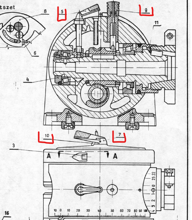

Zdravím všechny, potřeboval bych poradit od vlastníků této děličky TOF 125.
Dostala se ke mě tato dělička. Byla dlouho uložená ve skladu a je zatuhlá. Můžete mi popsat jakým způsobem se ovládá? Nerad bych něco rozhejbával na špatnou stranu a zničil.
Je mi jasná funkce jednotlivých prvků.
9) Blokování pro přímé dělení, zatahnout, vyšroubovat?
5)blokování otáčení, je to závit nebo nějaký excentr? Na kterou stranu se povoluje?
10) odpojení šnekového soukolí. na kterou stranu se rozpojuje a na kterou zapíná?
7) páčka z boku ve středu. je pouze držadlo při nastavování úhlu?
Od Tumlíka jsem si stáhl návod a částečně přeložil, ale ta maďarština je peklo.
Pokud by někdo měl kličku a ty nastavovací V pro dělení , tak bych odkoupil, nebo za něco vyměnil. U mojí to chybí.
Předem všem děkuji za odpovědi.
