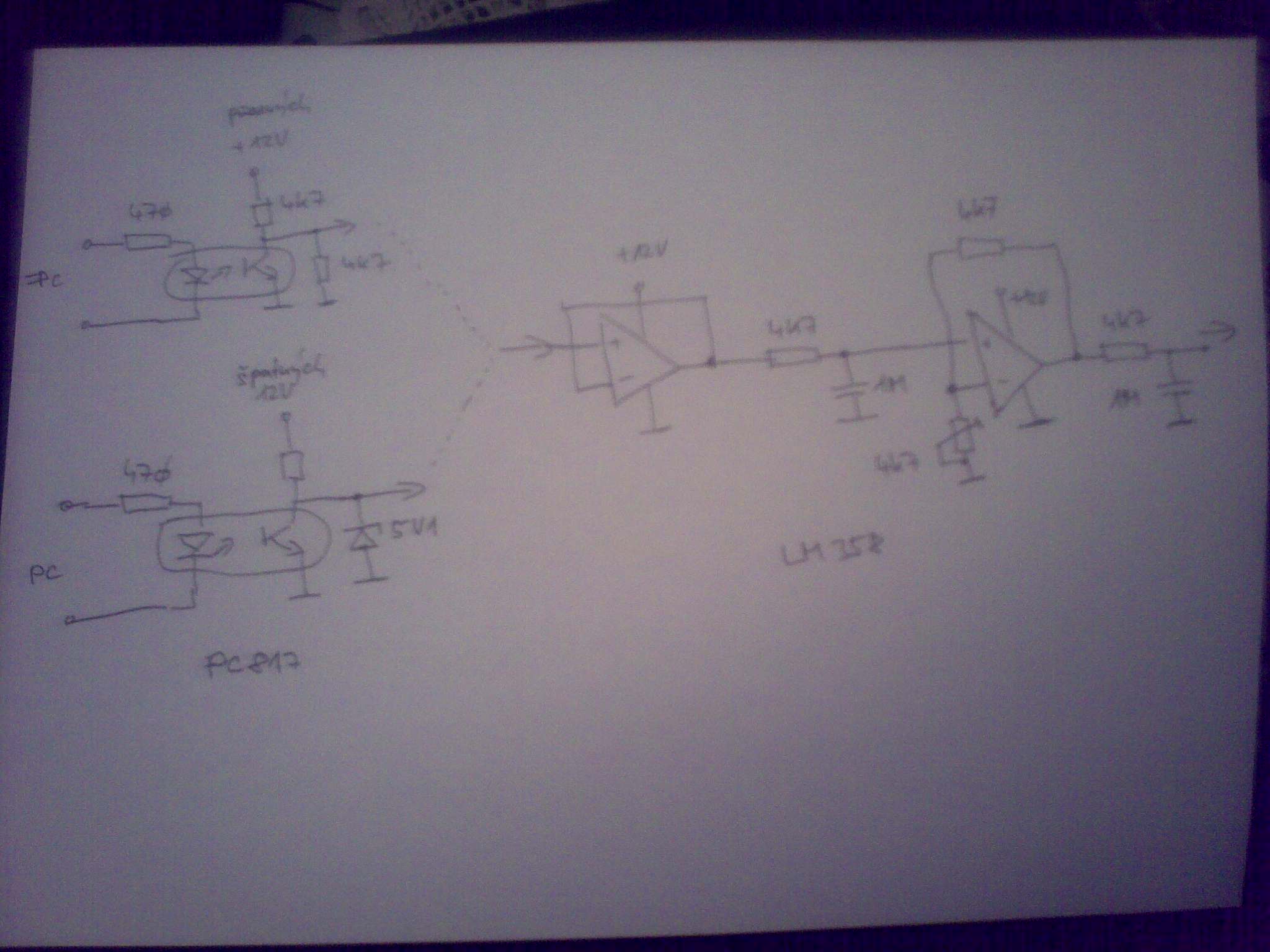

Já jsem bez normálního PC (jen na mobilu), a nejmíň do úterka ještě budu. Takže s malováním je to slabší. A s pokusama už vůbec. Jedině bych to mohl čmrknout rukou na papír a zkusit to vyfotit mobilem.
31. 1. 2015, 11:07
Tohle schema mě stálo strašného úsilí, protože jsem tady nemohl nikde sehnat papír.
Jsou tam 2 zapojení vstupního optronu - jedno pokud máš přesných 12V (nemusí to být zrovna přesně 12V, ale musí to být dlouhodobě stabilní), druhé je pro případ, kdy je napájení mizerné.
Zrovna ideálně čitelné té není, ale dělal jsem co jsem mohl.
EDIT: Teď si dodatečně uvědomuju, že by to chtělo ten optron zapojit jinak, aby se motor po odpojení PC vypnul (teď je to tak, že by najel na plné otáčky). Ale malovat znovu už se mi to nechce. Takže to bude chtít emitor výstupního tranzistoru optronu připojit přes odpor 4K7 na zem, kolektor přes 4K7 na +12V a výstup brát z emitoru.
mr.fahrad
Příspěvky: 437
Registrován: 10. 10. 2012, 9:37
1. 2. 2015, 11:05
Ok děkuji za typ. Až mi příjdou tdačka vyzkoušim. Celkem mě to zajímá jak se to bude chovat a jestli to bude chodit 0-100%. Jinak k tomu zdroji do budoucna bych plánoval tda napájet přes nějaké trafíčko a honit zněj i tento vstupní obvod. Takže napětí by bylo relatimně pevné a stálé.
