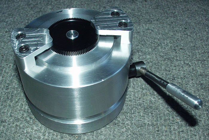

Engineer
Příspěvky: 2354
31. 1. 2015, 10:25
Ozubený kolečka s loukotěma a haldou direk ... to bylo teda až to finále. :lol: Základem byl ten upínač a polotovary koleček. :wink:

Příspěvky: 7395
1. 2. 2015, 12:00
Engineer píše:Ozubený kolečka s loukotěma a haldou direk ... to bylo teda až to finále. :lol: Základem byl ten upínač a polotovary koleček. :wink:
jen tak ze zvědavosti
Pákou na tom upínači se zvedají přes nějaký excentr ty upínky nahoře?
Kolik těch koleček děláš, aby se vyplatilo si den hrát s takhle pěkným upínačem?
