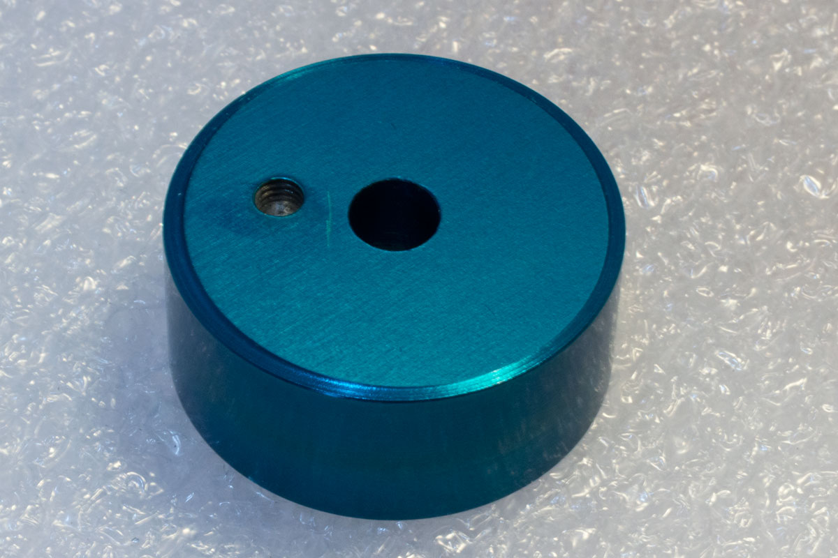

Tak moje další pokusy o firemní barvy.
Oranžovou mám tmavší a modrá je tmavá dost jen má zase trochu jiný odstín.
Až bude čas zkusím něco namíchat. Toto možná moc lidí neví, barvy na elox se dají klasicky míchat - žlutá+modrá=zelená, modrá+rudá=fialová, atd...
Povrch není nijak upravován, u destiček je surový plech rovnou z prodejny.
Ale při požadavku na jednolitou hladkou plochu je příprava zásadní.
(Ten oranžový kus jsem nevyráběl - nevešel by se mě do soustruhu)

Tak jsem provedl test eloxu na 7075.
Vzal jsem kousek z plechu a vyrobil tři plochy - soustruženou, leštěnou a povrch z výroby
Po eloxování to chytilo zlatavý nádech, přesně dle očekávání (kvůli jiným materiálům ve slitině)
Po barvení, povrch je jakoby mikroskopicky zvrásněný, na omak to poznat není jen velice z blízka. Ale nějaké mapy nebo šmouhy nejsou.
vrstva eloxu je tenká, nevím jak by výrobek vypadal kdybych chtěl udělat 10-20um
