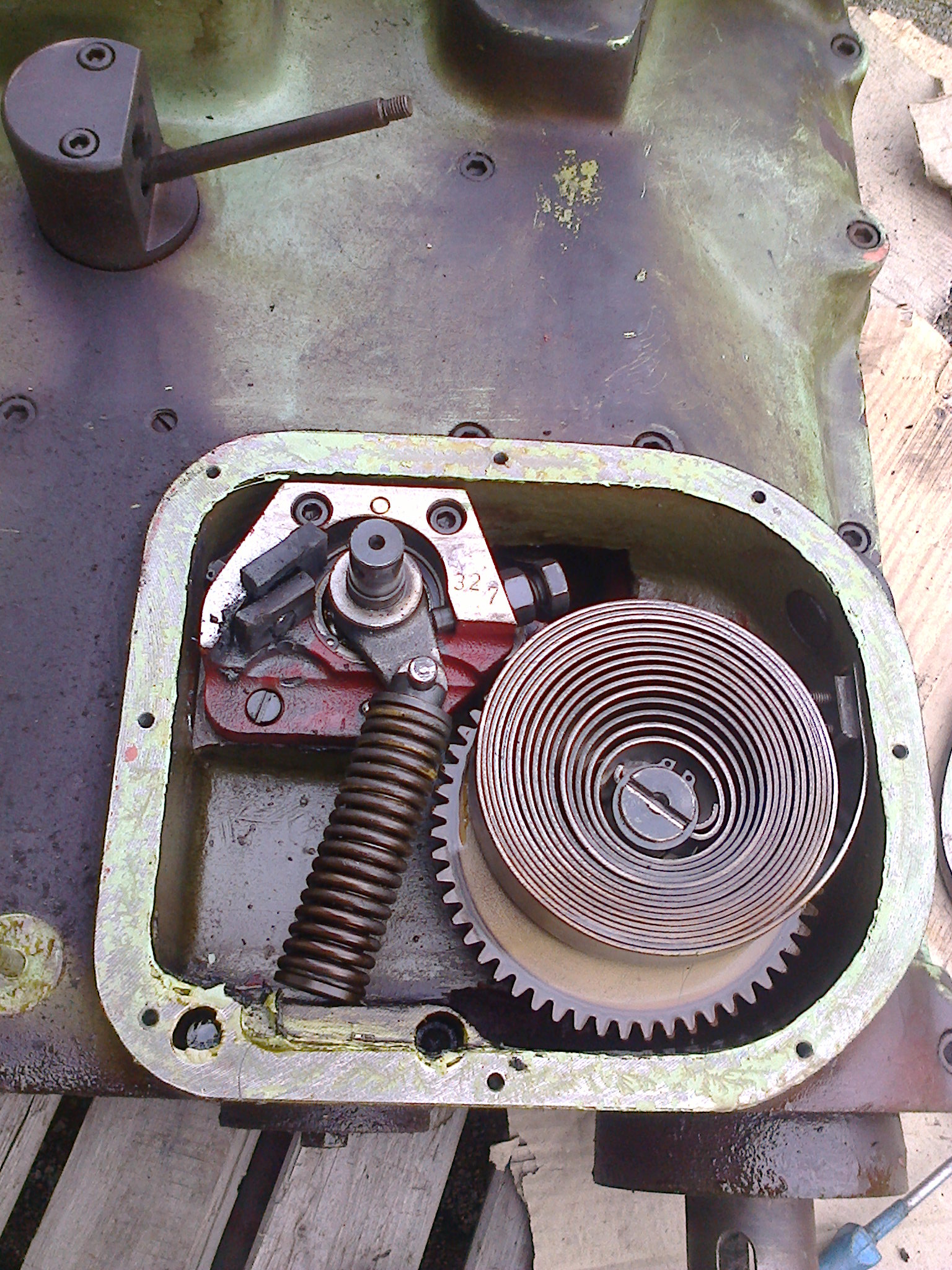

Mám dotaz pánové,opravuji vs 32 a potřeboval bych poradit.Jak správně seřídit pružinu axiálního tlaku vřetena ? V návodu se mluví pouze o tom když chcete zvýšit/snížit tlak přitáhnete/povolíte šroub ale jak poznám že je to cca těch 800kg ?Nebo prostě stačí pružinu dotáhnou tak aby byla lehce dotažena bez vůle a hotovo.Doraz mám na sračku budu muset vyrobit nový(už to vypadá že to někdo vyráběl)nebo máte někdo fintu jak to udělat lépe ?Např. celé z plastu ?Je ta guma vůbec original ?Podle výkresu to vypadá že to tak nějak má být ale nejsem si jist materiálem.Zatím dělám lak a ložiska atd. tak sbírám info až budu skládat.Díky.
To seřízení by bylo asi nejlepší nechat najet vřeteno posuvem proti nejakému siloměru jinak to asi nepujde.Ja osobně jsem to nešteloval. Ta pojistka lze vypnout tím že se opřeš silou proti posuvu (te tříramená páka co používaš pro ruční posuv) a nastavit to podle citu jakej to klade odpor. Já bych ji asi nejdřiv dotahnul tak aby ti při montáži nevypadla a pak bych si s tim pohrál, až to bude běhat.
Co se týče dorazu tak to vypadá že je původní. Já jsem ho měl v podobném stavu. Tu gumu jsem koupil v Heltosu byla docela drahá ale objednával jsem tam i štítek rychlostí co je na boku, tak jsem to neřešil. Jinak by asi stačila nějaká tvrdší guma odolná oleji ten kus toho železného dorazu tam má být.

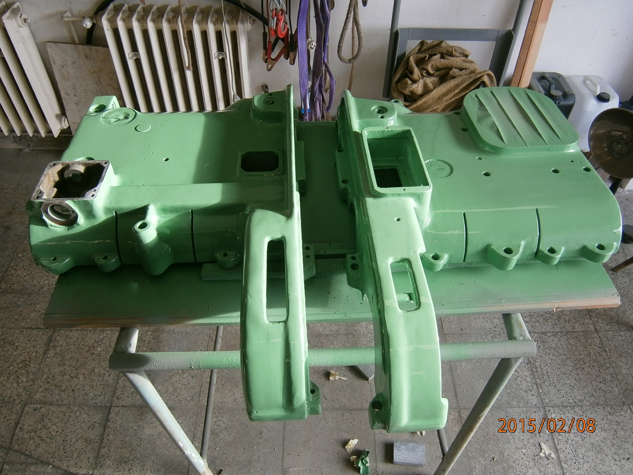

Máš to pěkné k té barvě sem se z časových duvodu nedostal snad někdy:) Mám uplně ten samej typ.
