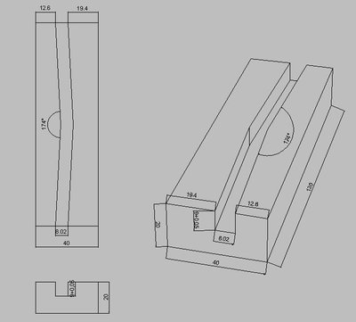

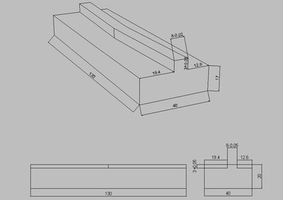

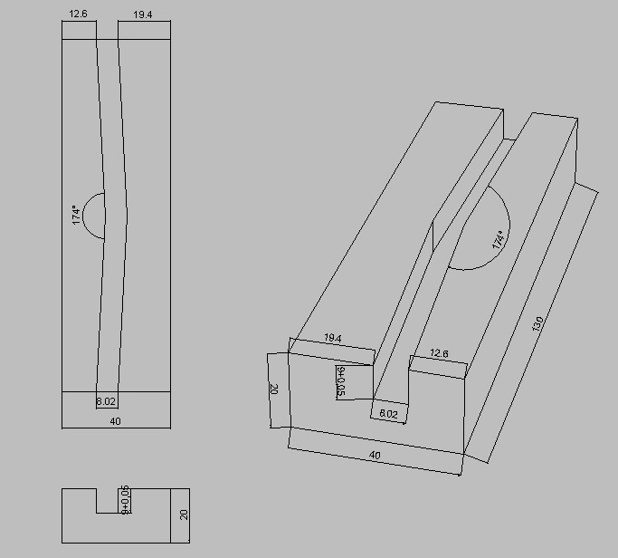

Potřebuji vyrobit to co je na obrázcích dole.
Jde o to aby v díle č.01, byla drážka umístěná uprostřed o rozměrech: široká 8.02mm a hluboká 9+0.05mm.
Na díle 02 výstupek, který zapadne do té drážky, široký 8-0.02mm a vysoký 3+0.05mm.
Drážka je uprostřed lomená, pod ůhlem 6 stupňů.
Podmínkou je, aby oba díly do sebe zapadly, bez větší vůle.
Z hliníkové kostky 20x40x130mm. Na materiálu nezáleží, to co máte doma. Jenom aby v drážce a na ploše u drážky a výstupku byl hezký, hladký a lesklý povrch.
