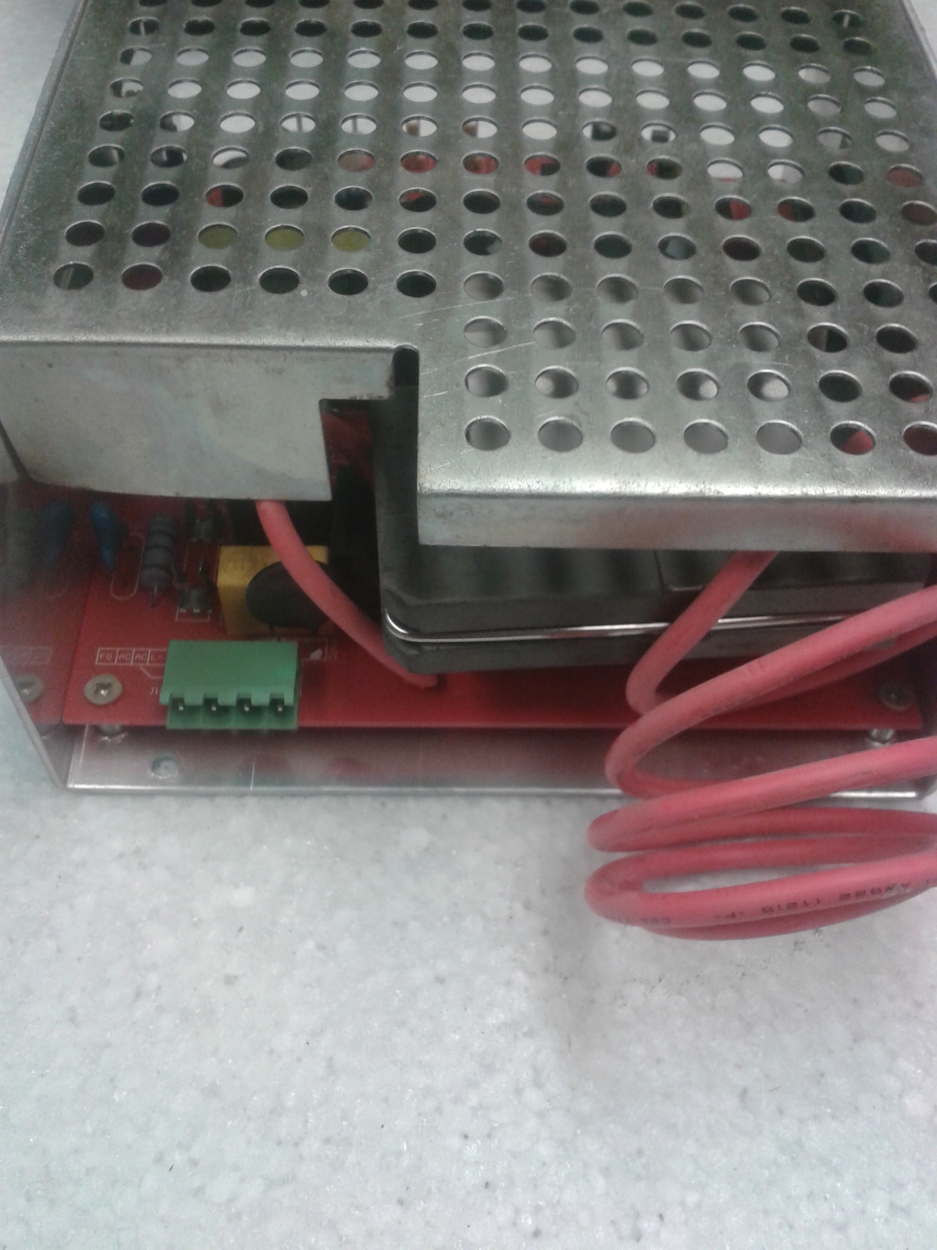

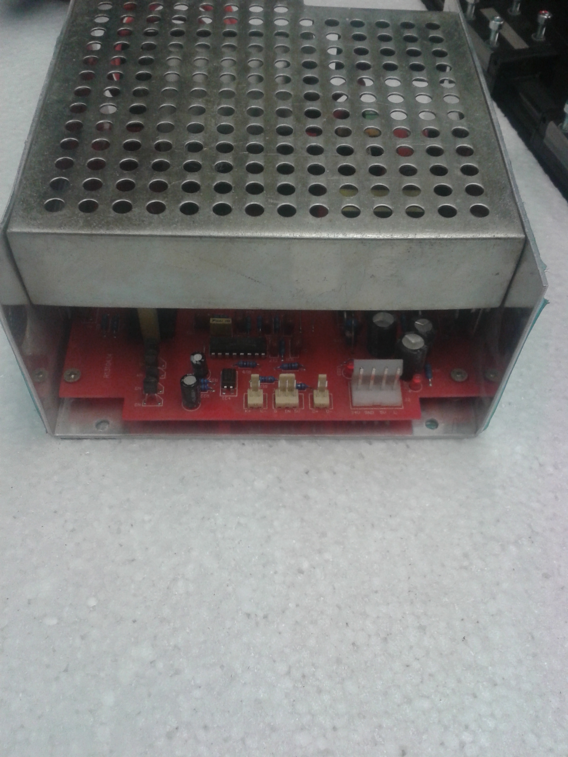

Nemáte někdo zkušenosti se zapojením tohoto zdroje k trubici?
IQ156
Příspěvky: 23082
12. 2. 2015, 7:10
myslim ze jeden z tech dvoupinovych konektoru se musi propojit pak to dava napeti na vystup

zatím jsem ani nepříšel na to kam připojit druhý kabel pro trubku.
IQ156
Hades
Příspěvky: 1196
Bydliště: Praha; Mimoň
12. 2. 2015, 7:27
tak jsem rychle kouknul na mojí "čajnu"...
nikam, je to "sproště" přišroubovaný na chasi a odtud jde druhý drát na trubici přez keramickej odpor, takže na kostru toho zdroje...
jestli ti to takhle stačí?

12. 2. 2015, 7:36
mám ještě jeden kde to je značené inteligentně, ale chci použít tenhle. Možná bych se stavil podívat, jde mi o to kam připojit Hčkový signál pro sepnutí a pwmko pro regulaci výkonu, případně blokování sepnutí.
