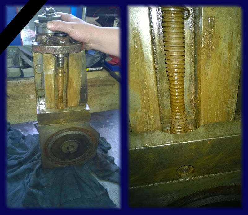

... takhle do dopadá, když na soustruhu dělá hovado, co zvrchu do těch mazniček na pomocném suportu soustruhu nekápne ani kapku oleje, škoda, nestihnul jsem dojít pro foťák a borec to mezitím máznul olejem, jinak to bylo "krásně" suchý a rez jak pudr
Naposledy upravil(a) Pepa z depa dne 12. 2. 2015, 8:47, celkem upraveno 1 x.
s tím nic nenaděláš, není to jeho, tak co by se staral...
to že by mohl přijít o práci ho ani nenapadne, však to majitel koupí nové ...
p.s.
já bych tomu hovadu zlámal obě pazoury, njn, ale to bychom ho zase museli živit a platit na něj...
z toho je mi do breku
p.s.
