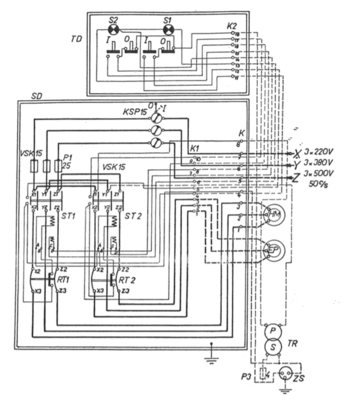

Jsi si jistý, že byla mimo soustruh? Nějak mě nenapadá, proč by to tak dělali. A i soustruhy, co jsem viděl údajně vymontované z V3S a natřené tou vojenskou barvou měly stykače a vypínače normálně v noze. A i kdyby, tak se tam asi nic jiného krom těch stykačů a jejich ovládání tlačítky+nadproudová relé vymyslet nedá.

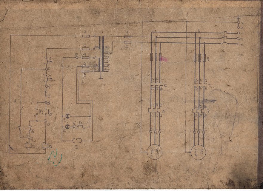

Samozřejmě, že existovala možnost, že kromě tlačítek pro zapínání a vypínání hlavního motoru a otočného přepínače byla veškerá instalace v nástěnném oceloplechovém rozvaděči. Nebylo to žádné samo domo, ale dělali to přímo v TOSce při generálkách. Já zrovna tuto variantu mám. Mám i výkres, ale je tak prosáklý olejem, že to skener asi nepobere. Zkus vydržet, já provedu test skenerem a když to nebude čitelné tak to překreslím a pak to sem dám.
To: Jimmy
Tady: http://s-28.rajce.idnes.cz/S-28_modernizace#" onclick="window.open(this.href);return false; je moje S28 po modernizaci. Když se podíváš na poslední fotku, která je ještě z doby kdy soustruh stál u majitele od kterého jsem ho koupil tak na fotce vpravo nahoře na stěně je vidět část toho rozvaděče, ten byl právě pro S28, všimni si taky, že na noze soustruhu už není hlavní vypínač, ten už pak byl právě na té skříni.
