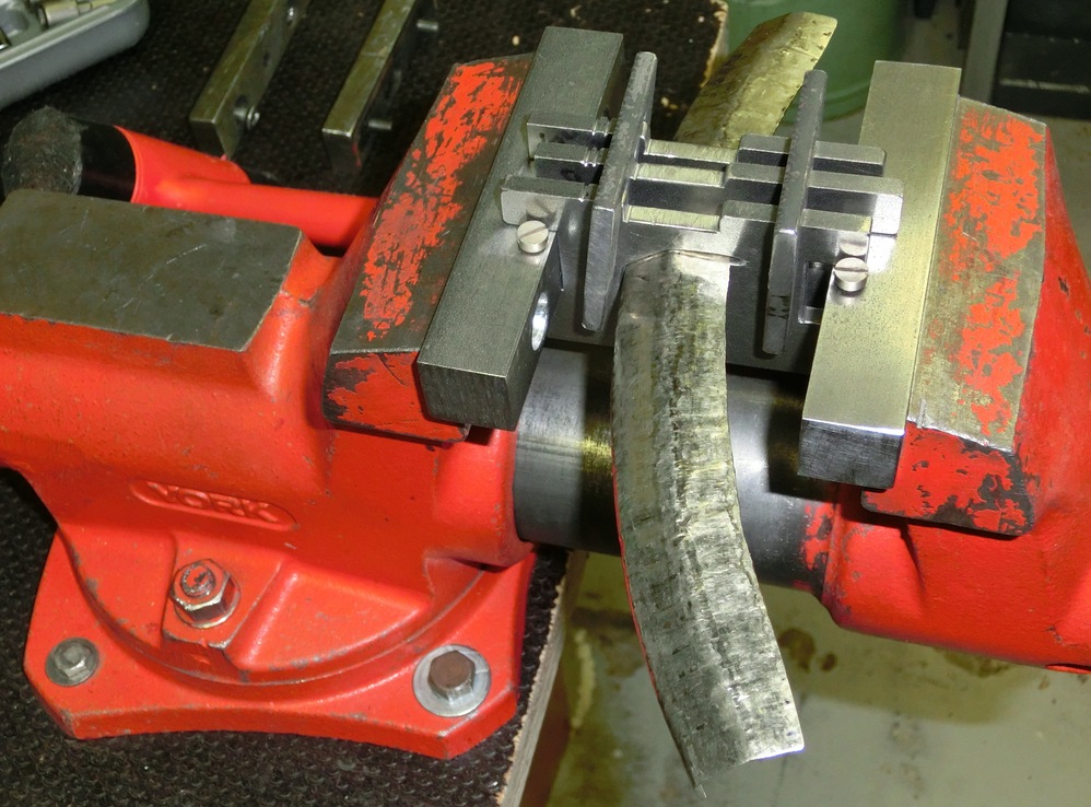

Tak jsem to nakonec naohýbal. Nepřišel jsem na nic geniálního, ale ohledal jsem pár slepých uliček, tak to sem napíšu, třeba to někomu k něčemu bude.
Začal jsem ohnutím profilu na normální ohýbačce plechu.
Pro ohnutí do oblouku jsem nejdřív bastlil zakružovačku. Po zkušenostech si myslím, že by s tímhle tvarem měla problém i profesionální zakružovačka, protože je to dost tenkostěnné (alpaka 1mm, profil cca 25x25mm), nesymetrické a ještě je tam ta šikmá část. Celé se to tlačilo velkou silou dolů, kde se dolní okraj zarýval do kola, které ho ohýbalo opačným směrem, než se to mělo zakružovat. Fatal error. Tak jsem se rozhodl ohýbat to po kouskách. Nakonec jsem si udělal 3 kulisy s výřezem ve tvaru toho profilu, speciální čelisti na svěrák, a ohýbal jsem postupně. Ta horní plochá část se takhle ohýbala dost neochotně, takže jsem to střídal s touhle sestavou: Ty Lka jsou pozůstatek z jiného marného pokusu, byly na profil upnuté pomocí excentrů, ale možná by stačily zase jen nějaké kulisy.
Zřejmě vinou té nesymerie se to ale ohýbalo i jiným než žádoucím směrem, víceméně v kolmém směru.
Nakonec to řešilo rozklepání toho vnějšího oblouku, címž se nejen celý profil narovnal, ale i plech se hezky vyhladil. Následovalo broušení, které ale stejně nezahladilo, že je to hand made, a přiletování držáku. (Nezbylo než vytvořit speciálně pro to dvojici svorek) A tady je výsledek ve srovnání s originálem: Dopadlo to jako většinou, když se do něčeho takového pustím - výsledek není nejhorší, ale vynaložený čas a úsilí jsou mimo jakékoliv rozumné dimenze...

to muselo dát práce a přitom taková blbost
Proč to levně nekoupit, když si to mohu pracně vyrobit?
