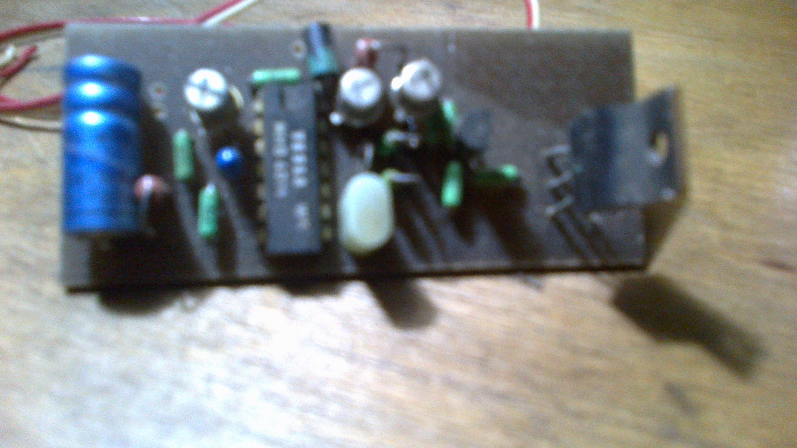

ale kulový, prútokáč postavíš na jednom MHB 4011 plus cca třech tranzistorech.
Pokusím se to najít, někde to tu mám hotové ještě v jednom vzorku.
teď půjde jen o to, jak jsem to "vysochal", protože schéma budu muset vykrást z DPS. ale třeba to zapojení někde najdu
p.s.
původně to bylo určeno jako průtokový spínač ohřevu vody (tedy funguje to stále), ale...
ALE...
mladej ( :rofl: ), blbej, a halovy prvky mi nic moc neříkali...
původně to jelo na optice, dnes už to mám na "halovkách", tedy úspora poloviny součástek (proudový zdroj pro optiku atd...)
je to hnus, velebnosti, sejmuto mobilem, nic moc snímek
ale, funguje to
pokusím se pohrabat ve svých sešitech, nebo to reasembuju z tý desky
BTW, tohle je ještě optická verze, další deska je poloviční, a jede na halovce, ale to bych musel vykuchat laser, a na to není postor. to raději reasmbluju tu desku :)
toho tyrystoru na konci se nelekej, spíná to ( i tenhle vzorek) 220V (dnes i 230V :D )
p.s.
neděs se těch součástek, tohle jsem vymysle, když se o "smd" jen mluvilo :D

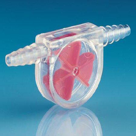

Dík za reakce. Ještě bych potřeboval ale vědět, ty hodnoty nastavení u RS. Jinak ohledně toho průtoku jsem začal uvažovat, že si vyrobím neco svého. Komůrku s vrtulkou a halovkou a případně i termistorem a budu to celé snímat někam do arduina a k tomu arduinu přihodím ještě hlídání teploty vody na vstupu, teplota vody na výstupu hlídání průtoku, a par dalších chujovinek co byse modly hlídat.

já si vyrobil něco podobného z plexiku, kde mám dva magnety, a z venku halovku a tu destičku...
nebo koupit tohle a prosvítit to ledkou a na druhé straně snímač.
netočí, nejde laser :D
to arduino je kanon na vrabce, na to stačí trocha logickej švábů
p.s.
sic jsem hledal zapojení té desky, ale nenašel...
je to jen blbej snímač otáček, co nabíjí kondenzátor a ten drží otevřenej tranzistor, co ovládá triak.
netočí se, nejsou impulsy, nenabíjí se kond, nesepne tyrystor...
zkusím to zapojeni disasemblovat z té desku, co jsem dříve uvedl
