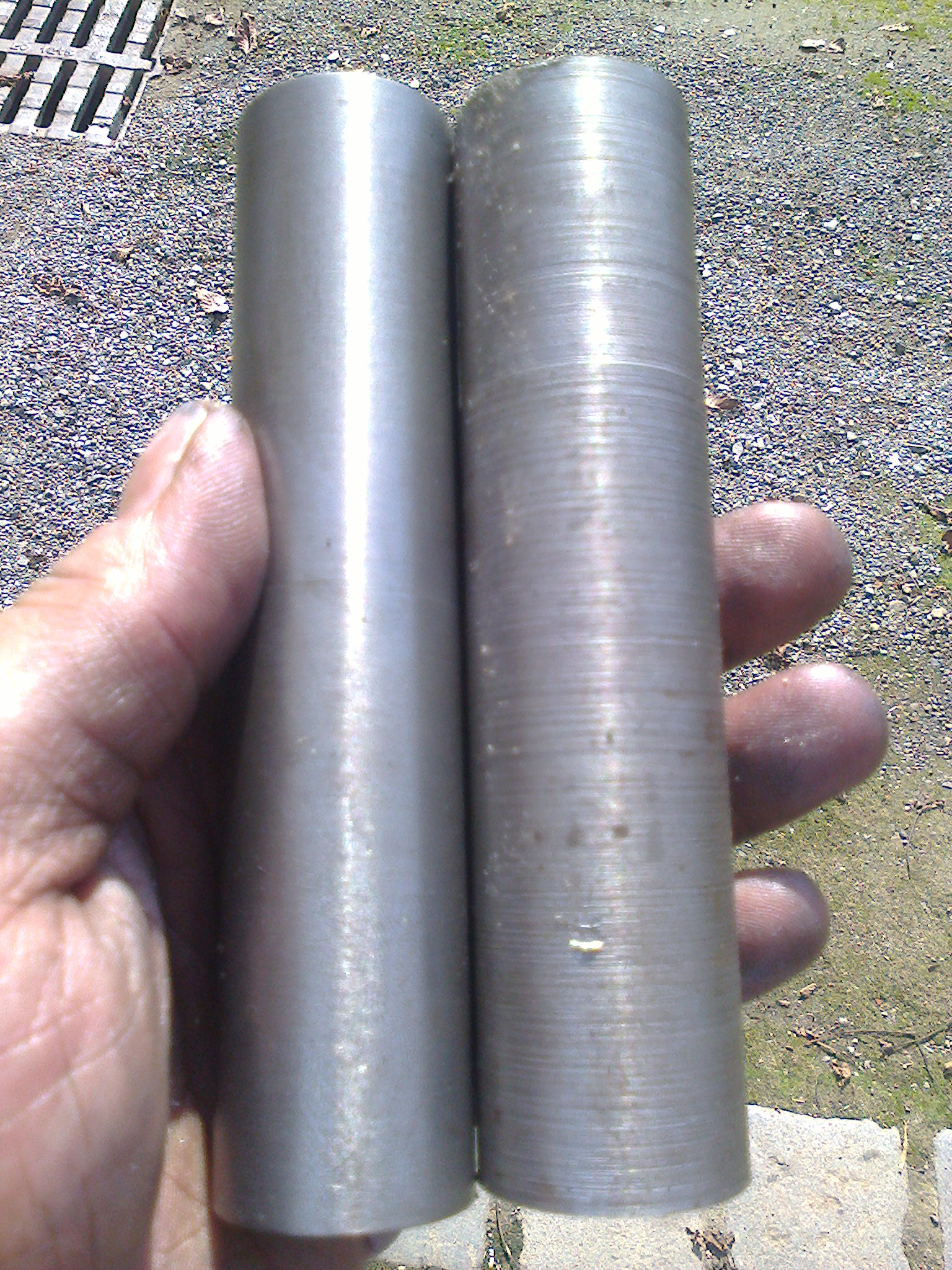

* koukám na tu fotku, podle mě to máš moc vyložený ... co takhle udělat středící důlek a podepřít to na konci ot. hrotem a až pak soustružit ?

Ale může to být klidně i materiál.
Taková hlazenka je taky pitomá čim menší špona tím horší povrch :-)
Jinak na tuto práci pokud to neni nějaký speciál materiál což asi neni
tak ti právě ty obyč nože stačí nemusí být na každé ho... hned plátkový nůž
Radeco bych nepoužil je pomalé nevhodné na takovou prácí tak možná na trubku kde je šev nebo nablitý svár.
Podle mne taky moc vystrčené a co posuv neni moc velký že se nestačí odvádět špona která se pak dusí ve žlábku.
Prostě to chce zkoušet.

Možná by stálo za to sem dát fotku těch nožů a plátků co jsi použil.
Ještě můžes mít klidně i problém ve vyběhaným loži. Kdysi jsem s podobnou věcí válčil na S28 než jsem přišel na to, že mám sáně na loži moc volně (dělalo to takový ty odskoky co jsou vidět i na Tvoji fotce), přitáhnul jsem lištu a hodně se to zlepšilo. Jinak samozřejmě platí co bylo napsáno ... blbej materiál, moc vyložený, řezná rychlost? atd... :wink:

Tak to bylo částečně materiálem a nožem....byl jsem u kámoše a půjčil si nůž s WNMG plátkem (povlakovaný černý typ nevím) a zlepšilo se to...místy čárky jsou a povrch je lehce potrhaný taky ale je to tak o 50% lepší...ta trubka se mu nepodařila udělat pěkná ani na SV18 a materiál co se mi tu válel na testování byla bláto automatovka, zkoušel jsem točit nějaký lepší, který je i kalitelný (taky už nevěděl co to je, měl jen zbytky po půl roku staré zakázce)...ještě zkusím podložit příložky na loži a uvidíme...ještě mi radil, ať zkusím dát hodinky a zkusit páčit za vřeteno, jestli tam není vůle a taky že by to prý mohlo být tím (čárky) že by mi mohl lehce vynechávat posuv...fotky nožů a povrchu nahodím...

Je to soustruhem.Zkontrolovat vůle rybin,vůle vřetena + bude vydřené lože.Přikládám názornou fotku kterou jsem si vyfotil mobilem v létě když jsem dělal válečky.

Všechno je to o geometrii nástroje (Pozitivní VBD bez fazety s velkým ráduisem.) a stroji. S klasikou je to dost těžko protože, se na ní nedá vytočit dostatečná řezná rychlost na měkčí materiály.
Mám vyzkoušeno DCMT 11T308E-FF; T8315 od Prametu.
Příklad aplikace:
Soustružení Mk1 "na hotovo". Materiál D15mm 12 050.
Vc= 225-305 m/min
Ap= 1,5 - 3 mm
F= 0,05 mm/ot
Tabulkově by měl být dosažený povrch Ra 0,2 , reálný je Ra 0,28. :)

Tak jelikož jsem si včera zničil EMU200 jsem se dneska alespoň pověnoval Magdeburgu...zkusil jsem, jaká je vůle vřetena (špalek na lože, do univerzálky kulatina, na ní hodinky a motpákou jsem se opíral o univerzálku). Zjistil jsem, že vůle je libových 0,14mm, tak jsem zkusil postupně utahovat furto a dostal jsem se na tu bídu na slušných 0,06mm, vřeteno na nejvyšší rychlost nejde tak lehko, jako šlo, že jsem v pohodě hýbal rukou univerzálkou sem a tam, ale je potřeba trochu síly (né moc). Taky jsem zkoušel podložit příložky podélných saní (takový ten tvrdý papír z transformáloru, jak jsem tu něde četl, ale nevím, jak se jmenuje). Utáhl jsem i příčný suport a pomocný suport pod nožovkou a výsledek mě mile překvapil. povrch na železu se zlepšil tak o 50%.Zkoušel jsem i nějaký dural a taky to vypadalo super. Suveréně nejlepší povrch se mi povedlo udělat na potravině, to bylo skoro srovnatelné, když jsem něco dělal na kámošově repasované SV18ce.
