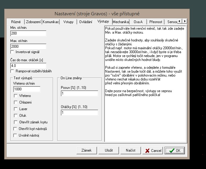

Zdravim.na frezke mam cinske vreteno ktore ma dost pomaly nabeh do nadstavenych otacok podla frekvencneho menica.no a problem je ze ked spustim v armote obrabanie hned mi frezka ide na zaciatocne suradnice pricom sa mi nestiha vreteno roztocit na nadstavene otacky.ako si nadstavim v postprocesore nejake casove oneskorenie, aby sa osy pohli az po roztoceni vretena.v samotnom armote to nejde..dakujem

Já si přidám pauzu G4 P5 = pauza 5 s.Dám to hned za příkaz roztočeni M3(M4).Otevři si G kod a příkaz M3 nebo M4 tam musíš najít.Za něho přidej další řádek : G4 P5 nebo jine zpoždění P=sekundy.

Ale prdlačky v měniči, nejdřív si skontroluj nastavení v armote. založka ovladani, prodleva na roztočení vřetena. pokud tam maš 0 tak tam nastav třeba3 a ono to počka 3 vteřiny.
A že to v armote nejde na to si přišel jak ? proč ti to nejde? nereaguje to nebo proč ?
na založce vstupy, máš nastavené správně otáčky ??

takze v zalozke ovladanie je iba polozka cas na dotocenie vretena (v pripade ze sa pouziva zamok na kryt stroja) a v zalozke vstupy je le min a max otacky vretena..tak teraz neviem..interpolator mam GVE 84

prikladam aj screeny z armote ktore mam ja V 1.173

je to založka vystupy. promiň byl to překlep
na založce vystupy se nastavuje otačky čas rozběhu rampa atd.
na založce ovladání je prodleva na dotočení vřetene.
co používaš na kreslení ?
zaleží asi i od verze armote jak to tam je napsané. ja mam 4 verze.
pokud používaš gravostar tak tam je taky položka na prodlevu na roztočení.
nebo požádej Honzu z gravosu a on ti upraví postprocesor pokud to chceš vysloveně takhle...
nicměně to není potřeba nastavit to jde.
mimochodem jak dlouho se ti to roznbíha? že to nestihne roztočit ?

na prvej foto je zalozka vystupy a mam tam len toto.menic ale spustam len cez rele na GVE84 nakolko to je jediny vystup ktory ma.kreslim v aspire.no a rozbeh na plnych 24000 odhadom az do 10sekund.ale uz studujem manual k menicu a skusim zmenit tu rozbehovu rampu

Aha už jsme doma, jak jsem psal mam vic verzí .
vtvém případě teda nastavit opravdu jinak měnič. nebo si koupit novější verzi.

tak to nacitas data jako 3D g-kod
tedy to muzes mit v programu prez G04 ....
tedy uprav postprocesor
