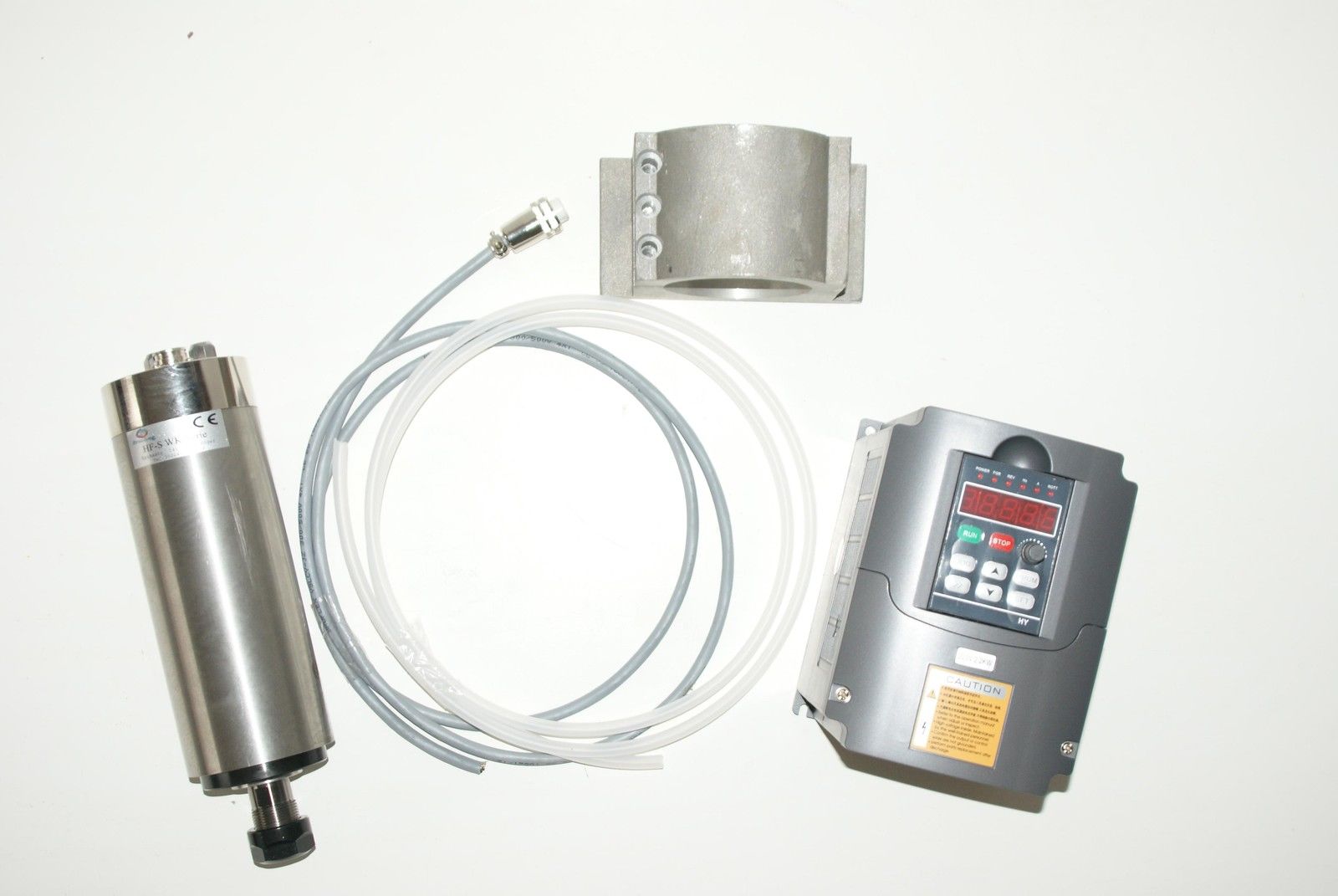

Vřeteno plánuji jako je na obrázku (nevím co je to za značku) nebo Teknomotor 2kW - jsem limitován přívodem pouze 230 Voltů.
Teknomotor bych asi raději, ale ještě prohrabu toto fórum, zda bych na toto zobrazené vřeteno našel kritiku nebo informace.
Případně pokud máte někdo s tímto zkušenosti, prosím písněte.

Domnívám se, že je to 24000 ot.robokop píše:a to je to 24 000 ot. nebo 60 000 ot./min
S těmato malýma frézama budu dělat výjimečně, spíše to směřuji na průměry od 2 do 12 mm.
Má to kleštiny ER20, ty mi vyhovují. Kvalita předpokládám bude kulturní.
Pokud to nepůjde, jiskřit a drátovat dodavatelsky.

Je to bída, v nejhorším případě bych musel pořídit 2 vřetena a měnit je.robokop píše:spocitej si reznou rychlost pro nastroj 0.3mm
zjistis ze i tech 60 000 ot./min je docela dost malo
Tiez pouzivam male frezky, povodne vreteno 800W som nahradil za 2kW Technomotor a ten uz nechcem vytacat na vyssie otacky nez na ake je stavane.
Vyriesil som to kupou hriadela s ER8 kliestinou, ulozenim do presnych lozisk a pohananim remienkovym prevodom z povodneho vretena.
To cinske vreteno pravdepodobne na rozdiel od drazsich je ulozene len v dvoch radialnych loziskach.Zrejme ani kosouhle nebudu.
