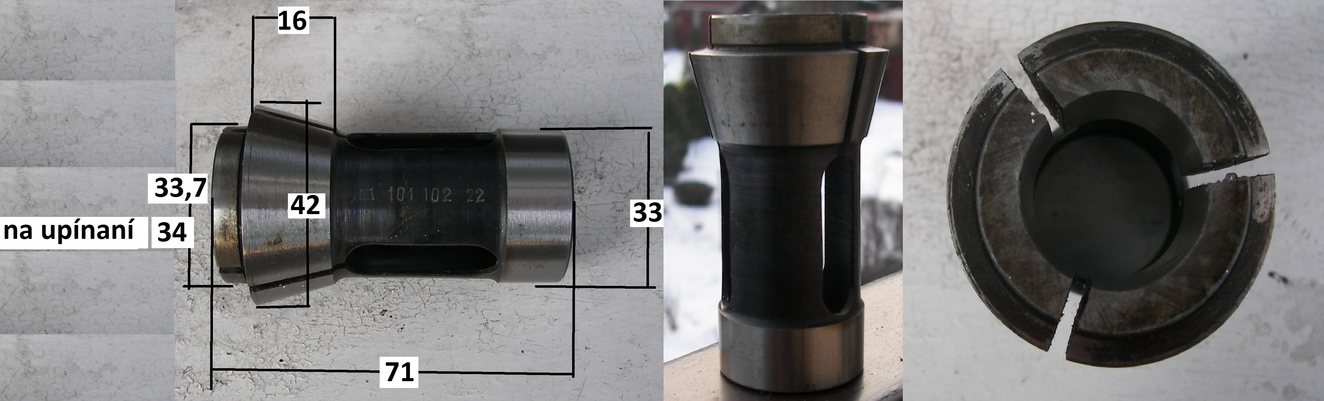

Kúpim klieštiny podľa foto a nákresu. Klieštinu mám k sústruhu pre pákové ručné upínanie - mám iba jednu a chcem ich mať viac.Na foto je táto klieština na upínanie guĺatiny 22mm.Za každú pomoc alebo radu díky.

Tady seznam kleštin které by to mohly být. Zkus změřit a uvidiš která vyhovuje.
Já používám podobné na CNC strojích.

Ďakujem za rady, klieštin aj na inzercii je kopec, ale moje upínanie vzadu na klieštinu má priemer 33mm. Väčšinou sú 32mm alebo 35mm.Aj v poslanom katalógu DIN nie je taký rozmer.Na dlžke až tak nezáleží,ani na priemere vpredu alebo najväčší priemer, ale vonkajší priemer drieku na konci klieštiny by mal byť 33mm. :roll:
