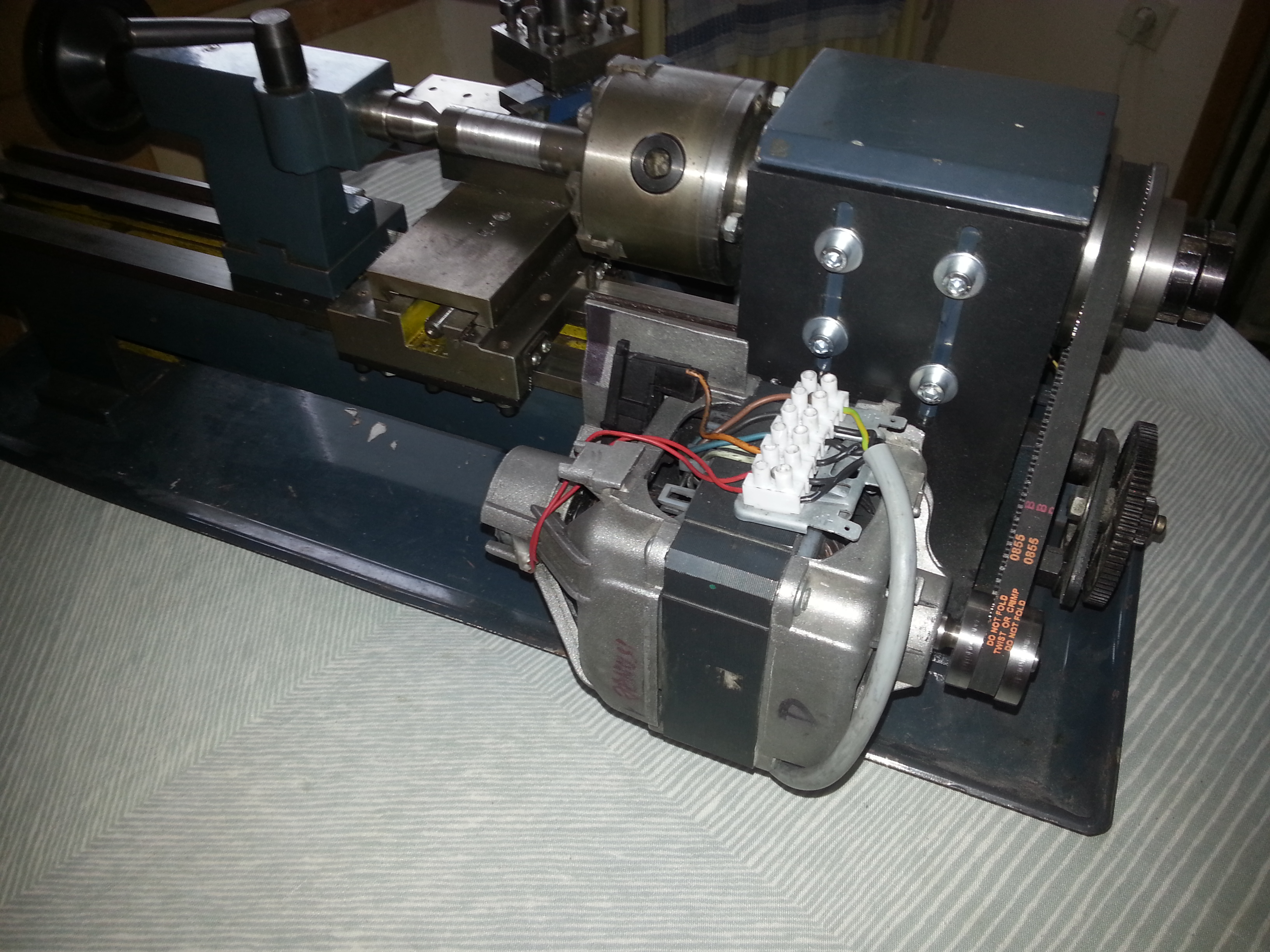

na co bych motor zbytečně oddaloval... když univerzálce nevadí. navíc se mi vyrábí redukce na 125 ku uni ale vše se vejde. Tak nevim proč motor dávat 100 metru od těžiště a osy. \když vše může bejt hezky schované a co nejvíce v ose přenosného soustruhu

mr.fahrad píše:na co bych motor zbytečně oddaloval... když univerzálce nevadí. navíc se mi vyrábí redukce na 125 ku uni ale vše se vejde. Tak nevim proč motor dávat 100 metru od těžiště a osy. \když vše může bejt hezky schované a co nejvíce v ose přenosného soustruhu
Tak to jo . Když ti to nevadí , tak je to ok .

co je pojem vadí.. je problém mít mobilní soustružek s motorem co má koule??

Ne . Měl jsem na mysli aby mu nakonec nezavazel kolem sklíčidla , když bude dělat cosi většího .

sklíčidlo se vejde 125 a vedle univerzálky málo co točíš
vždyt vzdálenost od lože je menší než vzdálenost od motoru , ltakže tak jako tak větší průměr neprotočí , mě se to líbí jak to má udělané , pěkně kompaktní

motor jsem usazoval v této poloze protože jsem motor chtěl nechot ve spodní části čínana abych zbytečně nezvedal jeho vratké těžiště.

mr.fahrad píše:sklíčidlo se vejde 125 a vedle univerzálky málo co točíš
Ne vždy se upíná do univárzálky. Ta 125 se vejde nad lože i s vysunutejma paknama - pokud si pakny neškrtnou o motor tak je to částečně OK.
Píšu částečně, protože z fotky to vypadá, že až si v budoucnu pořídíš lícní desku (pro upnutí roztodivných tvarů obrobků) tak k ní nepřijedeš s podélným suportem (saně narazí na kryt motoru).
Já oddaloval i ten originální motor a předělával kryt tak aby vznikla mezera pro zadní část saní a mohl jsem se suportem co nejvíc k vřeteníku.
Lze samozřejmě namítat, že je to možné dohnat vysunutím pomocného suportíku, ale ten není u těchto soustruhů zrovna nejtužší, takže jsem se snažil soustružit s co možná nejmíň vyloženou nožovkou.

Tak soustruh stvořil přvní šponu:-D

Tak tady trošku fotek z provizorní zástavby regulátoru. Nechtěl jsem aby se mi válel po stole. Tak jsem ho na zkoušku dal do origo krabice.

A výsledek s tupým nožem a ani nebyl v osem špona cca 0,3mm. Ještě chce doladit pár věcí. Domezit vůle a vyzjistit otáčky ale s motorem a regulací jsem spokojen.
