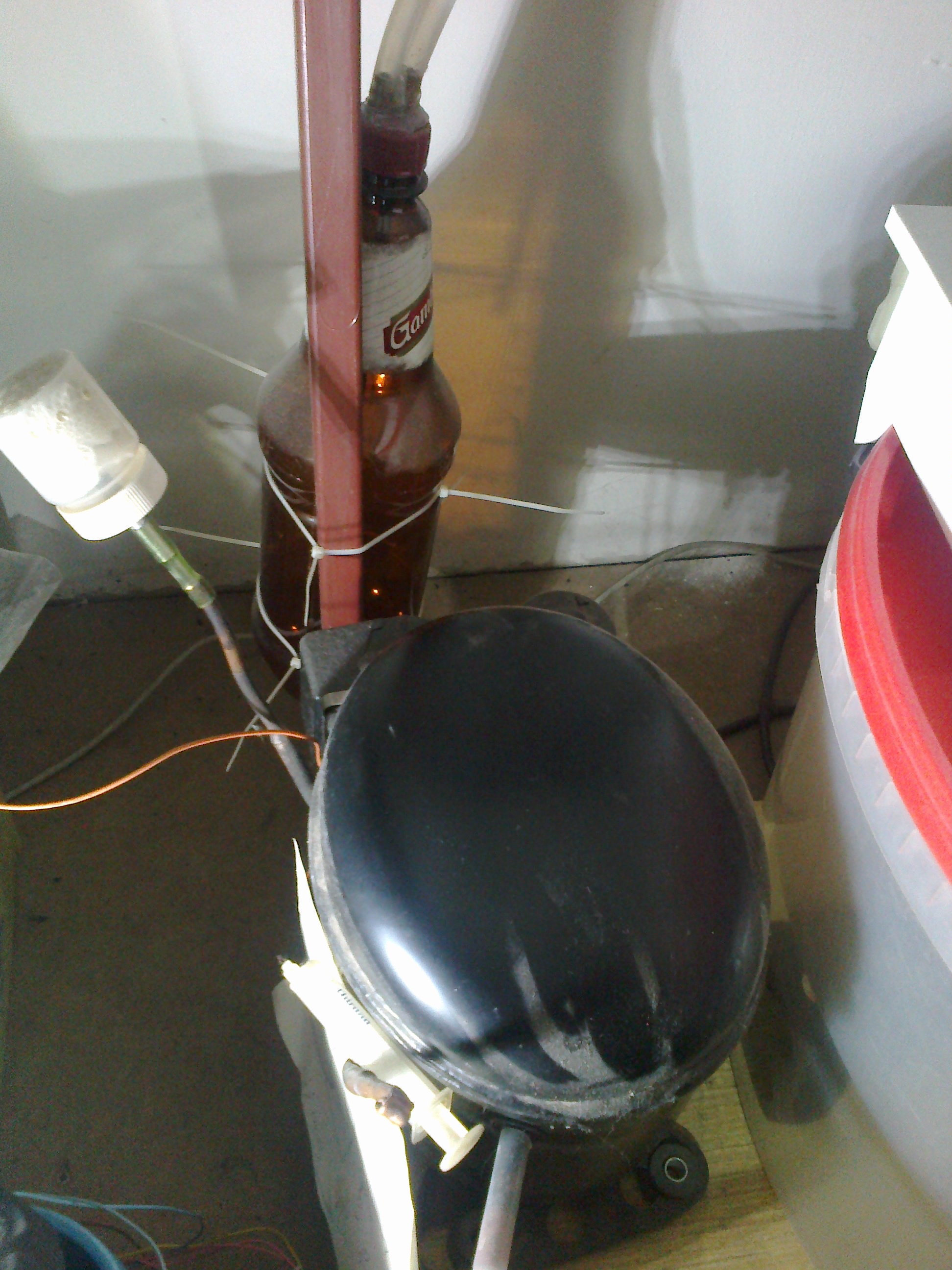

ta "flaša" má ve víku dve trubky, jednu dlouhou a jednu krátkou.
tou dlouhou přivádím vzduch z kompresoru (skoro ke dnu flaše), tou krátkou vzduch odebírám. A ta flaška zároveň funguje jako vyrovnávací nádobka a odlučovač

kompresor z mrazáku, ta baňka vlevo funguje jako vstupní filtr vzduchu
takovejhle odlučovač jsem si udělal, z něj už rovnou do mašiny
a takhle je to víčko od flaše na pivo
tou dlouhou vzduch do flaše, krákou ven. tu flašu vidíš za kompresorem na noze toho stolu

No já bych taky řekl, že když ten vzduch z kompresoru příjde do té mé tlakovky z jedné strany a odcházá z druhé, tak by to mělo bejt šistý, ale nijní :/
to by mělo, tak ještě nějakej odlučovač.
dá se to koupit, je v tom takovej ten "spékanej kovovej sajrajt", určitě tu někdo napíše, jak se to jmenuje (já tomu nikdy nepřijdu na jméno).
Já mám tu kostku s flašou od feferonek, ze strany přivádím vzduch z pivní flaše a zezhora (tou trubičkou (snad je ta tom vidět) ho odebírám spodem).
Ze spodu mám ještě odkalovák té spodní kostky (taková ta bílá věc na fotce) a regulaci tlaku (na tom mobilu by to stejně nebylo vidět, je to malé)
no a zatěsněno jak u mne obvyklé, tavnou pistolí. je to vidět na spoji mezi kostkou a baňkou

Protože děsně chlastám (4-6 litru sifonu/sody denně), tak si ho vyrábím sám doma v PET flaškách. PETky tlakuju na 6 bar, to je naprosto spolehlivé (žádná nikdy nepraskla).JohnyDeath píše:Ale nevím, jestli by mi ta flanděra posloužila. Nevím jakej používáš tlak, ale já do stroje dlačím 0,6-0,8MPa kvůli ejektoru. To se obávám že bychna flašce a víčku asi neutěsnil
Dřív jsem tam cpal 8-8.5bar, a to mi 2 flašky prdly (z asi 100 nafoukaných).
Takže i obyčejná 2-litrová PETka od Coly je docela slušně použitelná.
ad1) od piva mají silnější stěnu
ad2) dají se pro jistotu omotat "kačeří páskou", taková ta stříbrná, příčně utrhnout jde, podélně ne
ad3) u toho mrazákovýho kompresoru je tam cca 6-8 Atm
a4) víčko namatlán neutrálním silikonem, utáhnu a nechám den stát
na airasist ten tlak bohatě stačí
