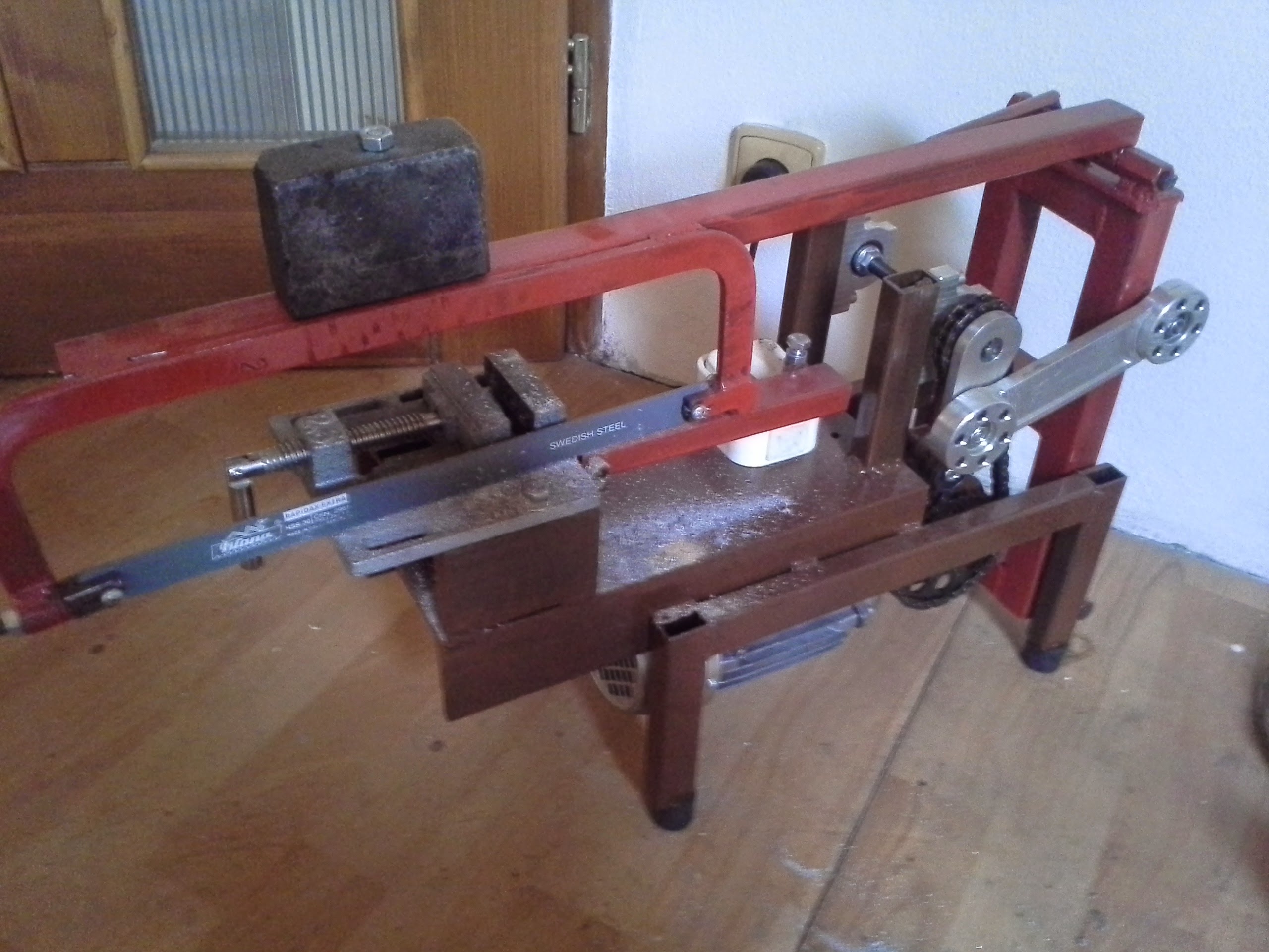

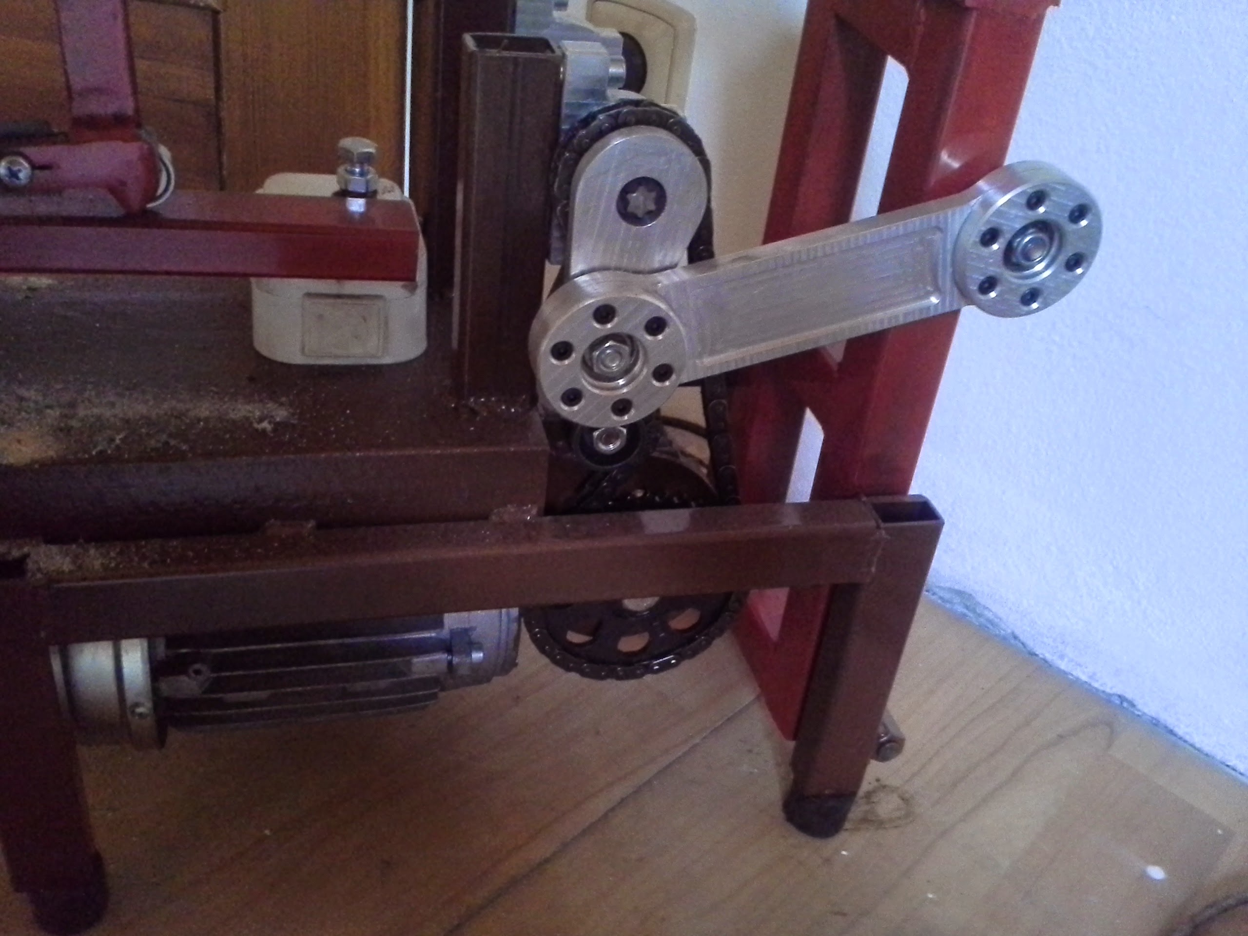

Tak já jsem se do toho pustil a takhle to dopadlo .
Žádný zázrak to není ,ale na moje občasné pižlání hliníku to stačí .
Je to sice pomalé ,ale na druhou stranu to prostě zapnu a dál to není potřeba řešit jdu si prostě dělat něco jiného .
Každopádně na železo to asi moc není to radši vezmu flexu a je to . V podstatě jsem to ani nezkoušel .
Asi by to chtělo větší otáčky . Má to tak 60 ot za minutu .

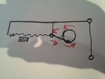

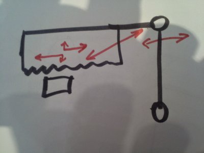

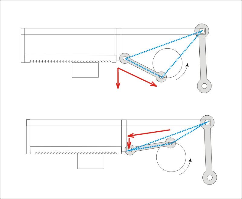

TO: Azamo:
Hezká práce, ale podle mě, tím že tou ojnicí poháníš pouze to kyvné rameno, jsi se připravil o to nejdůležitější a to je právě působení toho klikového mechanizmu na vlastní pilový list. Takhle to jen "šmrdlá" stále stejnou silou materiál. Když, ale ojnice působí na list, tak ho při otáčení zpět nadzvedává a do řezu přitlačí. Působí tam pak od ní na list ještě silové vektory.
A o tom to je
A o tom to je

Jo jo máš pravdu konečně my došlo jak je to myšlené .
Každopádně asi ve finále je nejlepší koupit nějakou čínskou pásovku a hotovo .
Asi záleží kolik toho potřebuješ řezat .
Na nějaké šmrdlání to není špatné ,ale neumím si představit na tom řezat nějaký větší kus železa .
