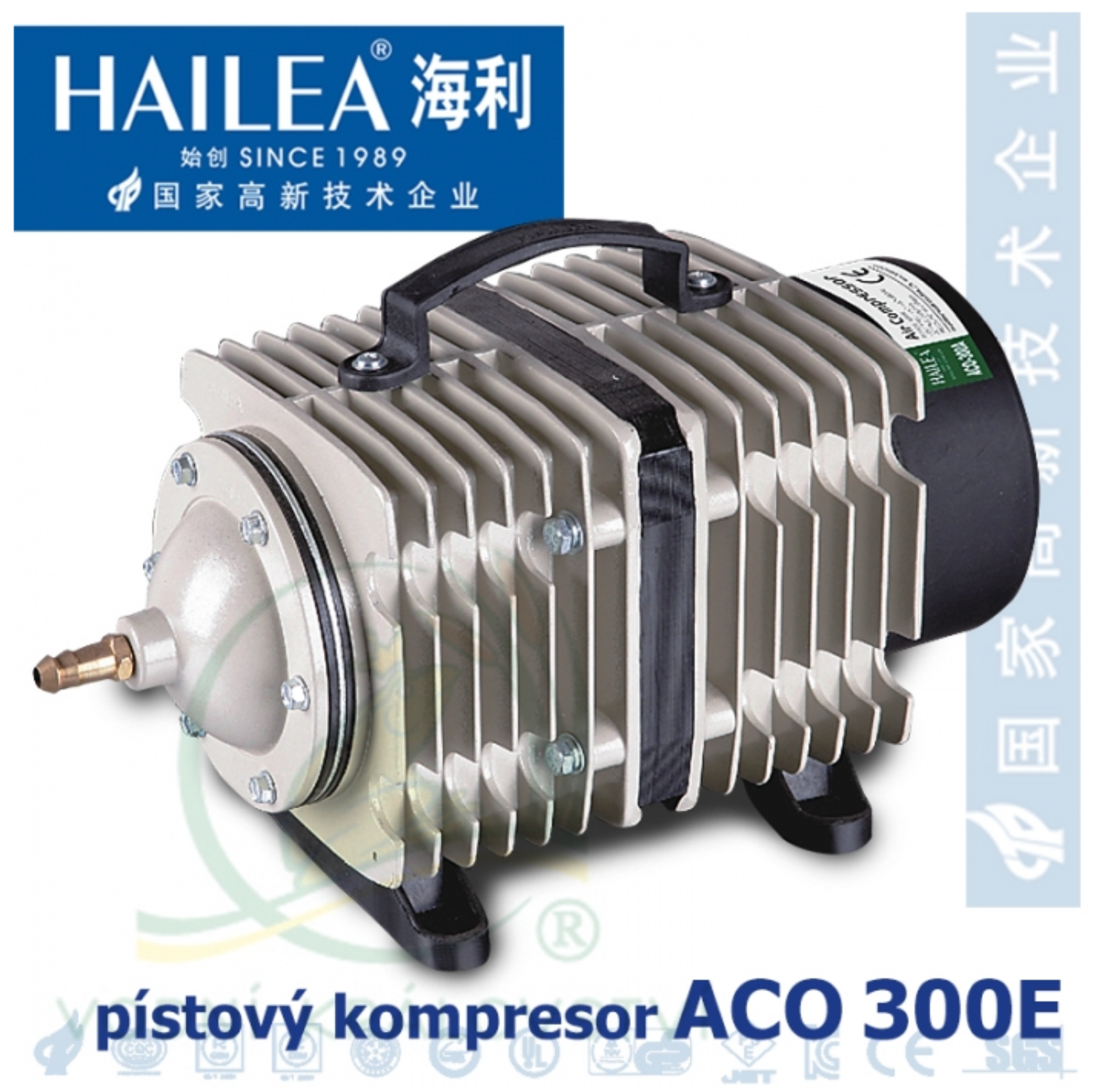

Tak jako Air Assist jsem pred chvilkou objednal toto
Pístový kompresor Hailea ACO 300A, 240 litrů/min., 190 Watt
tak snad to bude stačit.

"Pístový kompresor Hailea ACO 300A, 240 litrů/min., 190 Watt"
to je nějaký divný údaj
takový objem vzduchu dává 1,5kW kompresor

Mají je odstupňovaný velikostně. Předpokládám, že tohle bude takový malý selátko. Rozměr to má Rozměry307×156×189mm.
http://www.koijezirka.cz/vzduchovani-ko ... e-447.html
1. 3. 2015, 9:34
Velký průtok vzduchu je tam proto, že to dělá minimální tlak. Je to spíš ventilátor než kompresor ;-) (tlak 0.4 bar).
Skoro bych si myslel, že na air-asist by to chtělo vyšší tlak, ale vím o tom prd. Když používám "air-asist" na frézce (chlazení nástroje a materiálu v řezu vzduchem), tak tam cpu nejmíň 1.5 baru. Ale u laseru o tom nevím nic.

Tady bych řekl, že je spíš zásadní aby to přetlakovalo komoru u čočky a spaliny se nedostávali k čočce. Jinak se očoudí. Což se mi stalo hned při seřizování paprsku. Ale vyčistil jsem ji a jedu dál. Tlak je sice malý, ale nepotřebuju tím tlakovat tlakovku. Jde o to, aby tam ten vzduch proudil. Spaliny pak odnese odsávání. Velký tkal ofuku by byl potřeba v případě pálení nerezu, aby se tavenina vyfoukla z řezu. Tady to tak "žhavý" není :)
1. 3. 2015, 9:44
Jasně, na ofuk optiky je to bezva, tam by stačilo ještě míň.
Nějak jsem měl zafixováno, že tady někdo psal (myslel jsem, že ty), že to chce použít i na air-asist.

No uvidím, jak to bude zvládat. K číňákům to dávaji jako asistenční luft, tak uvidíme jestli to bude stačit i na zhasínání případnýho plamene. Někde jsem četl na nějakém zahraničním fóru, že tlak na AA by měl být 0,1MPa. Tak tady jsem zhruba na polovině. Upřímně, primárně teď na tom potřebuju rozchodit spolehlivé a hlavně co nejrychlejší řezání fólii (takový ty na zpětný projektor). A tam nebude moc co zhasínat. Posuv povali max co to zvládne a výkon prakticky na minimu co ještě zapálí. Do toho by ten vzduch mohl trochu škodit, kdyby to spíš rozfoukával.

Já mám laseru podobný typ tem má jen 150L/min a 185W typ ACO-12 a v pohodě.

Tak je to tu. Přišel kompresor a mám tu i mřížku, kterou jsme tu probírali. Kompresor je naprosto v pohodě. fouká to jak divý a jako Air Assist naprosto v pohodě. Trochu hlučnější, než jsem čekal, ale myslím že jak bude v bedně, tak to bude naprosto v poho. Možná i dává zbytečně moc, jak psal myslím Luboš, ale není to na škodu. Dále mám tu mřížku. Byla olámaná po okrajích, tak mi ji dali levněji, ale můj názor... propal bych řekl, že je celkem velkej. Asi to nějakou chvilku vydrží, ale není to konečný řešení. Viz foto. Fotky zjou z mobilu.
