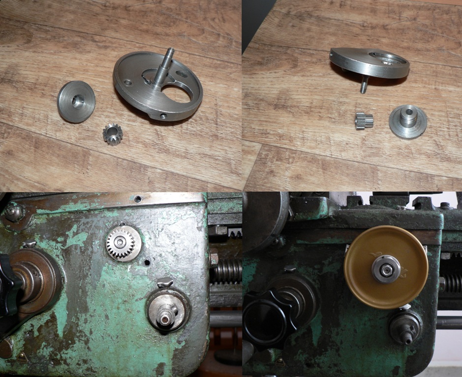

Po delší době jsem se pustil do podélného odměřování posuvu. Digitální jsem nechtěl, tak jsem použil parádní nápad v tomto odkazu :
http://www.c-n-c.cz/viewtopic.php?f=107 ... lit=nonius" onclick="window.open(this.href);return false;
díky autorovi za něj.
Hřeben má modul 2,5 a pastorek 10 zubů, jedno otočení pastorku je 78,5398...mm. Jedno otočení kličky je 14.916...mm, protože jsou tam vložená ještě dvě ozubené kola. Dle odkazu mi pak vychází převody 11:14, 22:28, 33:42, 44:56 atd. na 100mm dráhy s nepřesností 0,04mm. Zvolil jsem 22:14 s převodem do „rychla”, tudíž jedno otočení noniusem dokola je 50mm s nepřesností 0,02mmn na 50mm a dělením po 0,2mm. Modul je 1 a obě ozubené kola jsem koupil v obchodě Řetězy Olomouc za 72Kč celkem.
Snažil jsem se o co nejmenší zásah do stroje.Vytáhl pastorek osoustružil kousek jeho konce, k tomu osoustružil ozubené kolo 22z., složil, nalisoval kolo na pastorek, našrouboval šroub a pojistil Loctite 243. Dále to ozubené kolo 14z. je také nalisované a zalepené do protikusu, navíc ještě pojištěné šroubem M3 (asi zbytečně). Pak těleso tam jsem si udělal i dva mazací kanálky na pastorek a na hřídelku. Gumu jsem použil šířky 3mm. No a vzhledem k tomu, že jsem nemohl upnout velký průměr (nemám obrácené čelisti), tak jsem na nonius použil víčko ze sklenice od kávy :D . Akorát si vytisknu nonius v měřítku 1:1 a přilepím – samozřejmě jen dočasně. Dále musím udělat kousek prodloužení na hřídel na kličku, abych si neodřel ruky o nonius a tím je to hotové. Další akce bude předělání pákového koníka na normální. On se vysouvá pouze 20mm a vrtat s ním je běs. Chtěl jsem si koupit teď na aukru (byl přímo na Volmana -pinola se vysunula na 50mm), ale vyšplhal se i s poštovným na 5 tis.Kč, tak si raději předělám toho svého.

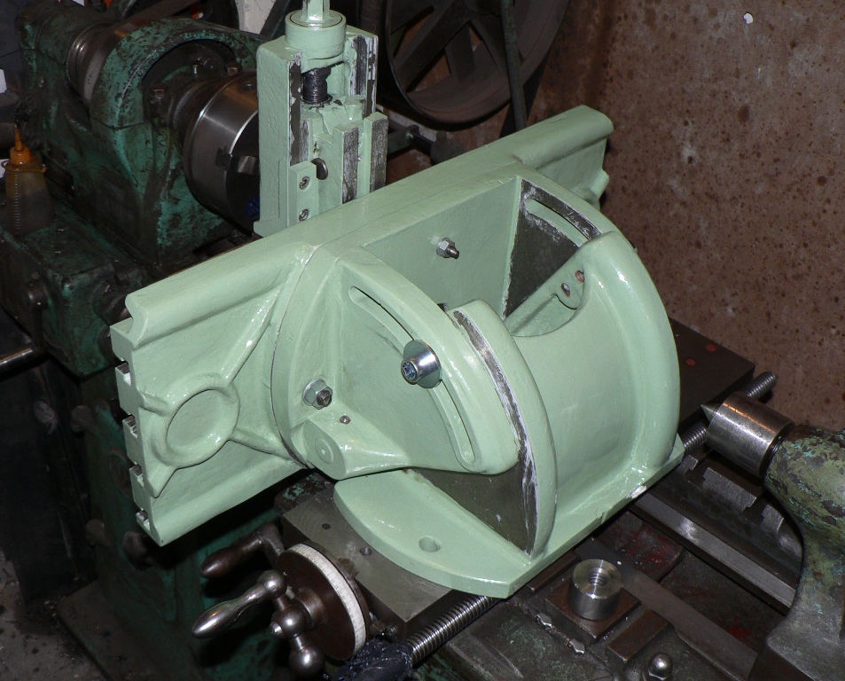

Minulý týden jsem si přes inzerát od pána dovezl nové čelisti do sklíčidla pr. 250, omlácený naklápěcí stůl na frézku FN22 (všechny čtyři rohy byly ulomené…) a dva budoucí frézovací suporty (bez šroubů a matic) vše za celkem 1500Kč. Ten stůl pán neprodával, chtěl ho odvést do kovošrotu, že je zničený. Jelikož na frézku nemám žádné místo a frézování budu využívat jen zřídka, tak jsem si ho vzal s tím, že si ho upravím na soustruh.
Doma jsem ho ořezal flexou na délku 540mm (abych odstranil ulomené části) a přizpůsobil na soustruh včetně otvorů pro přichycení. Tak jak to je na fotce je pohyb příčného suportu max.200mm. Ale pokud celý stůl přichytím do jiných stávajících otvorů na suportu, povolím dva šrouby držící matici posuvového šroubu, odšroubuji kličku a přírubičku s noniusem (5 minut práce), pak přidám jiný trapézový šroub s maticí a nějaký nonius (toto ještě nemám dodělané) na místo, kde je trapézová tyč na fotce, potom pohyb příčného suportu bych mohl mít až 400mm. Ten vrch suportu není originál Volman, ale je z něčeho jiného (to už jsem tak koupil) a má dva klíny proti sobě, tak bych toho chtěl využít. Jinak to budu mít na frézování větších ploch, úhlování dílce apod. Celkovou tuhost to má dobrou. Zkoušel jsem TK frézou pr. 80mm s úběrem od 0,2mm do 1,2mm, mat.11523 a šlo to pěkně. Ale je to soustruh, takže musím opatrně. Nakonec jsem se pustil i do těch frézovacích suportů. Ze soustruhu jsem vyndal můstek, orovnal spodek a tím jsem zatím skončil.

Díky moc. Dnes jsem to položil na rovnou desku a zkoušel, jestli tam půjde spárovka 0,05mm (menší nemám) a ani u jednoho nešla, takže jsem spokojený.

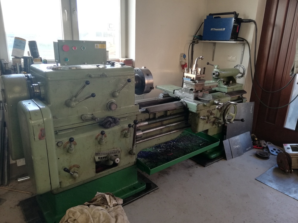

Dobrý deň nevie niekto čo to je za sustruh. Ďakujem za každú odpoveď. Ide asi o volman.
