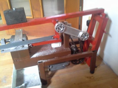

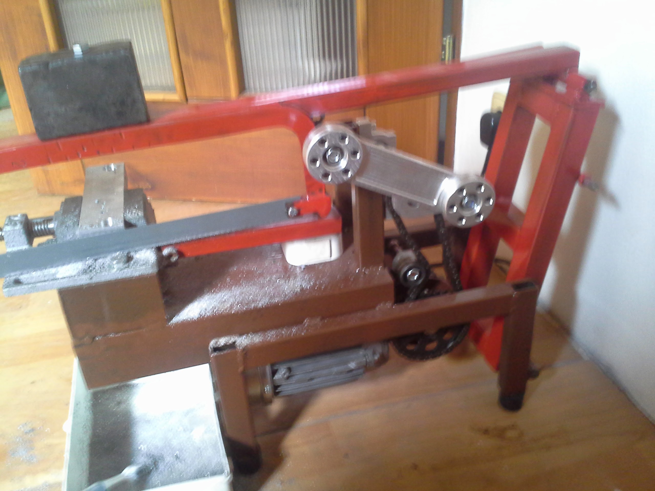

Prostě asi záleží jen na tom, jaký úhel svírá osa ojnice se směrem pohybu listu....A tedy - jaká je výška osy rotace klikovky vůči rovině řezné strany plátku, což se všechno u tohoto uložení asi během práce mění...
a taky na váze závaží...

Tak jsem to zkusil prohodit na druhou stranu a je to o něco lepší .
Takže díky jova :D

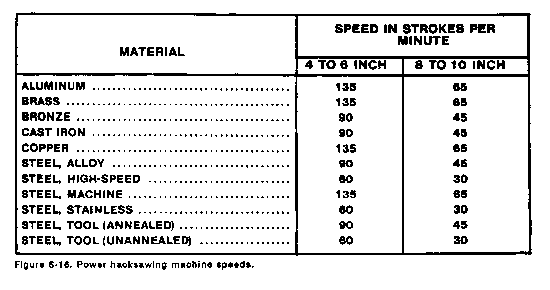

Projdi si ty staré návody v tomto vláknu a získáš alespoň nějaký názor na výkon motoru.
A doporučený vztah mezi délkou zdvihu v palcích, otáčkami kliky za minutu a řezaným materiálem jsem na webu našel takovéto:

Moc pěkná tabulka. Teď abych sháněl k pile měnič abych mohl kmity regulovat :D
BTW: na té mojí profi pile je motor 0,75kW / 950ot/min. převod řemenem ale ta velká řemenice(litinová, půlmetrová) zároveň musí fungovat jako setrvačník. (celý ten mechanismu je strašně robustní a těžký a proto asi tak výkonný motor)
Na amatérskou pilu jsem měl připravený motor 375W a jsem přesvědčen, že by to stačilo - bylo tam větší zpřevodování, takže cca do 20 kmitů za minutu.
