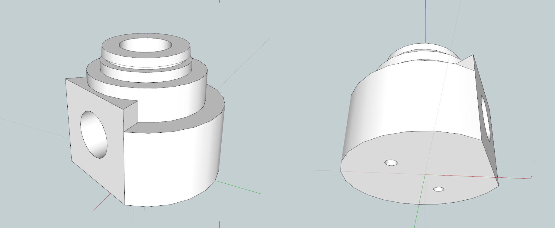

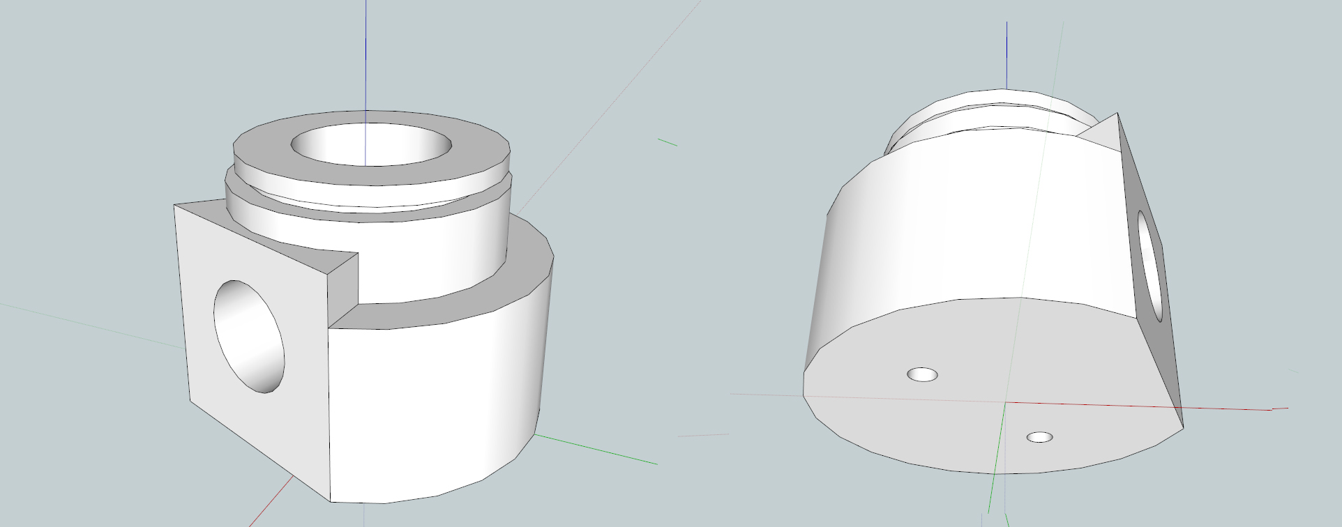

aktualizace schematu pro lepsi pochopeni:
- je to co byste vysoustruzili - 2x adapter, 2x rovny konektor a 2 x 90°konektor (vse z hliniku ci duralu)...
jinak u toho 90°konektoru jak jsem napsal do schematu - nevim u jake delky je to mozne bezpecne ohnout takze tam jsem velikost neuvadel - to je na vas ale jen at to vypada nejak rozumne... nebo pokud ne 90°tak aspon neco malo aspon 45° at to neni uplne rovne proste - hadice na to je spesl na olej neni tak ohebna .. eventualne ta tloustka te steny by mohla byt vetsi aby to neprasklo - takze otvor 7mm ..?
a u obou konektoru ta drazka ma sirku 2mm a je zarezana 1.1mm - takze 2mm o-krouzek bude vycnivat 0.9mm
a u toho adapteru - to seriznuti po obvodu 11mm vyska na tu velikost 32.30 (z velikosti 39.30) - ale tuu rovnou hranu zachovat - je to na obrazcich tak nejak videt tam (proste jakoby az mate udelany ten adapter vcetne te rovne hrany, tak jen jakoby seriznete pak az to je hotove po obvodu... (jinak ta zarovnana hrana (se zavitem) musi byt opravdu vyhlazena - jde na to konektor s o-krouzkem...
tohle je uz finalni vyrobek, pujde to na nafoceni a na nabizeni do zahranici, pokud budete opravdu spolehlivy a kvalitni, definitivne z tohoto budou dalsi zakazky = hodne penez...
