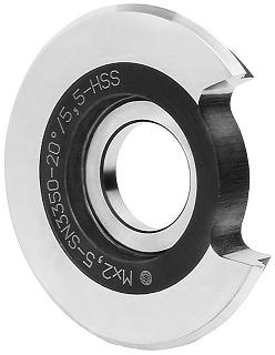

Dobry den,
mam pre fachmanov zrejme jednoduchu otazku:
Ako sa pouzivaju kotucove zavitove noze? Respektive, ako sa ustavuju.
Mam drziak ZDNE1 a kotucove noze priemer 63 mm.
Na nozi je udaj 20°/5,5. Ako ich ustavit spravne do drziaka? Ked ich nastavim tak, aby hrot noza bol v ose sustruhu, je uhol čela dost velky.
Je tento drziak a noz vobec pouzitelny do SU32, alebo je urceny na vacsie sustruhy?
Dakujem, s pozdravom Andrej.
kotucovy noz.jpg (12.09 KiB) Zobrazeno 5401 x

To znamená, že osa nože musí být 5.5 mm nad osou soustruhu (špička nože samozřejmě v ose).

Dakujem za odpoved. Skusal som to takto ustavit (drziak ma zahlbenie v osi, takze oproti nemu som to podlozil o 5.5 mm) a noz ma stale uhol cela vacsi ako 0. Ma to tak byt?
A est jedna otazka, zrejme na Tumlika: ako sa tieto noze brusia?

zverodoktor píše:Dakujem za odpoved. Skusal som to takto ustavit (drziak ma zahlbenie v osi, takze oproti nemu som to podlozil o 5.5 mm) a noz ma stale uhol cela vacsi ako 0. Ma to tak byt?
Brusia sa len z cela , cize zvnutra dookola, , profil nebrusis lebo ten je tam vytvoreny dookola po celom nozi.
