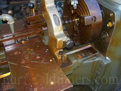

15. 3. 2015, 7:51
Pánové, dotaz. Nevíte co je tohle za sklíčidlo? Nebo je to lícní deska? A kde takovou sehnat? Připadá mi, že má v sobě rovnou závit a že je bez příruby.
