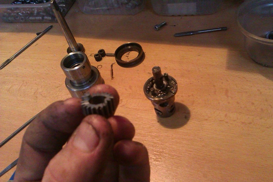

Zdravíčko Pánové .

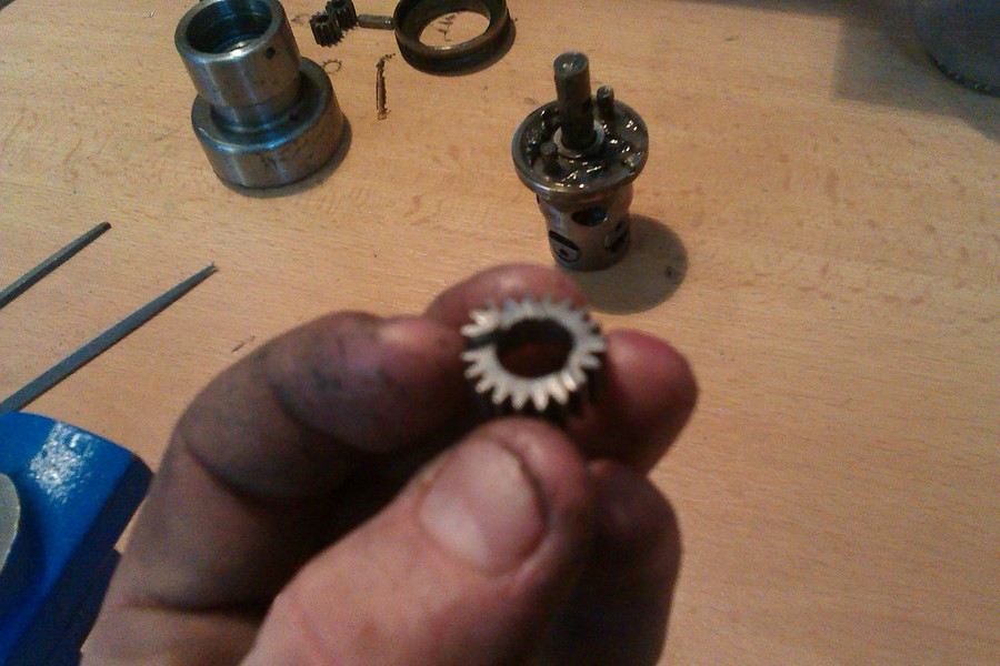

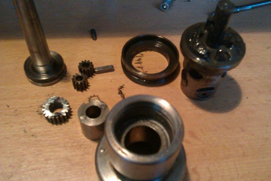

Měl bych otázku ohledně nd závitořezných hlav . Není na ní typ ,ano výrobce . Mám ji už dlouho ,a začala přeskakovat ikdyž jsem si to hlídal . Po rozborce jsem našel stržené drany unašečů v obou směrech . Směr nahoru jsem opravil . Dvě kulatinky průměr 3 mm jsem vyměnil . použil jsem na to osku pojezdu laseru z cd mechaniky . Nic tvrdšího nemám . Pérko v ose unašeče jsem taky vyměnil . Ale na unašeči ozubeného kola toho moc na opravu není . Zabrousil jsem stržený unašeč,a jehlovým pilníkem vypiloval nový. Musel jsem ale ubrat z ozubení cca 1.5 mm O to jsem musel pak kolečko pohložit na osce . Hlava o5 funguje , ale jak dlouho . Jde mi o to , jestli lze tyto ND na tak staré hlavy ještě někde koupit , nebo si mám koupit kolečko stejných rozměrů , a modulu zubů , a frézovat . Díky
[/attachment]
qwer
Příspěvky: 1372
Registrován: 8. 4. 2008, 8:09
9. 3. 2015, 8:55
Asi ti iné neostane, alebo kupiť novší typ. Ja som volakedy na podobnú vyrábal presuvnú spojku, no máš to ťažšie, že ty tam máš aj ozubenie. Pri väčších závitníkoch to dostáva dosť zabrať, tak to chce kvalitný matroš- tvrdý a húževnatý
