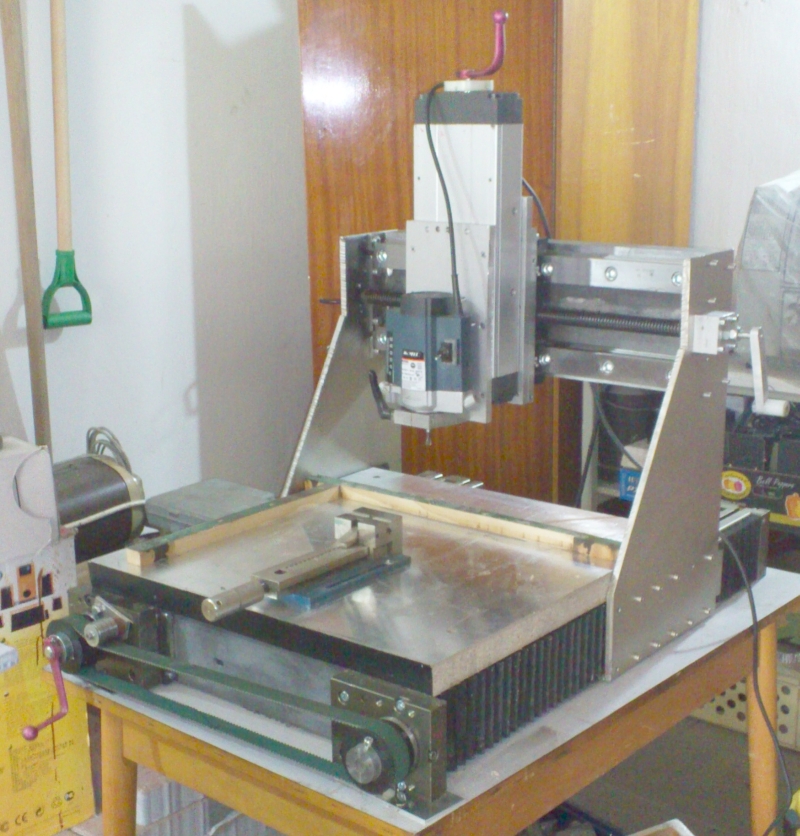

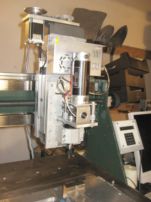

Zdravím, hrozně jsem chtěl postavit si vlastní CNC, tak jsem se do toho pustil ... bez vybavení, bez zkušeností asi jako většina tady.
Poslepoval to z dílů, které většinou již někdo nepotřebuje a je mu líto je vyhodit.
Omlouvám se všem nástrojařům a zkušeným praktikům, ale nástrojařinu u mě zatím nehledejte. Bez řádného vybavení či vybavených kamarádů jsem nechtěl utápět peníze v komerčních dílnách. Navíc jako opravdový nadšenec jsem se nezdržoval s plány a výpočty ale lepil to tak jak mě přicházely nápady, zkušenosti a vyhrané aukce či nálezy na kovoštotech.
V současné době ještě stroj není zdaleka udělaný, ale hýbá se a já se dostal do fáze, kdy chci dělat špony ale nevím jak. Proto vám představím svůj pokus a prosím o pomoc a nasměrování k další činnosti.
Příspěvky: 7143
12. 3. 2015, 8:28
tak představuj , neboj se a prezentuj co jsi stvořil
frewill
Příspěvky: 150
Registrován: 28. 1. 2012, 2:07
12. 3. 2015, 8:38
Rozjezdy X420 x Y340 x Z170. Portálové CNC:
Yosy 2xprofi lineární vedení, Xosa kuličkové lineární vedení 40 s trapézovým šroubem - prozatím, Z osa profi lineární vedení.
Konstrukce z oceli tloušťky 10mm a trocha toho duralu. Pracovní deska zatím ocel 10mm.
Motory: Y-3f krokáč s převodovkou 1:3 spojené řemenem, X 2f krokáč asi 1Nm, a Z to samé
Řídící systém: provizorně Arduino s GRBL, samostatné drivery 2x TB6560 do 3A a 1x 3f taky slabý

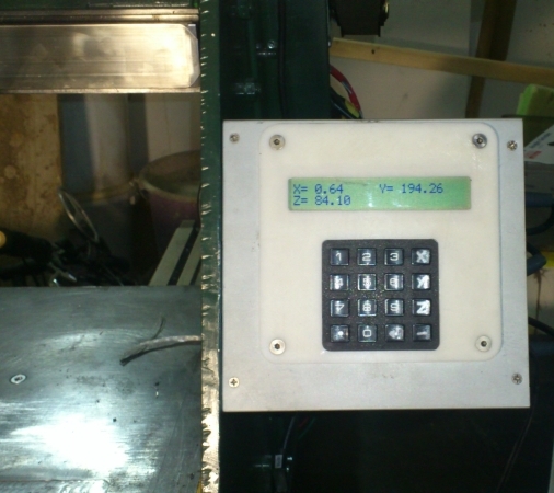

všechny osy jsou osazeny odměřováním s přesností 0,01mm (enkodéry s magnetickým páskem) rád bych v budoucnosti použil toto odměřování pro řízení.

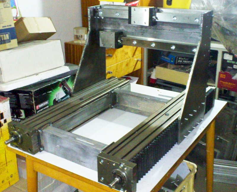

základní konstrukce
základní konstrukce

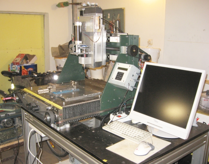

verze 1.0
verze 1.0

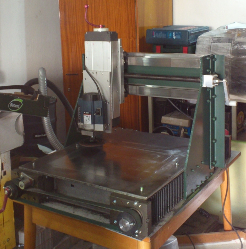

verze 2.0
verze 2.0

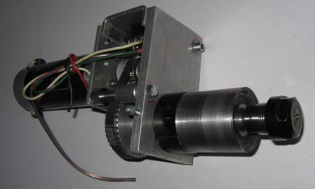

provizorní vreteno
provizorní vreteno
odměřování
odměřování

klasická portálka, dost dobrý, ale IMHO by to chtělo nějak zesílit bocnice. Nevím, jak je to tlusté, ale rozhodně bych tomu dal ještě žebra kolmo na na ten portál, klidně i z venku

Bočnice jsou z oceli 10mm z boku je přidělaný ještě L profil 50x50 (vidět je na foto Verze 2.0). Zatím to je poskládané tak aby to běhalo a mohlo vyrábět nové díly, ladění tuhosti, vibrací atd ještě příjde. Jinak dural 10tkou drážkovací frézou v hloubce 2mm to dá. Víc jsem zatím nezkoušel a rychlost jsem neměřil.
Portál je ze dvou svařených Uprofilů 100 + frézované drážky pro vedení.

tady to zesílení tuhosti není,proto jsem reagoval, IMHO ten L profil.. no nevím, dej foku. Ta desítka je podle mého málo, to so bude stranově ohýbat, ale pokud to hodláš dodělávat, tak potom ano.
Mašinka je pěkná (teda mně se libí), takže vyztužit mozné problémy prohybu (za mne tedy ten portál) a mohlo by to být OK.

Na této starší fotce je výztuha vidět asi nejlíp. Pozdějc mohu udělat další fota.
Pročítám toto fórum již delší dobu a vždy mě překvapovalo, že koupíte motory, řízení a ještě to ani nemáte sestavené a již vám tam běhají dost složité křivky. Jak to děláte? Já nejsem schopný nikde nalézt jediný schopný program, který by vytvořil co potřebuju. Třeba gkod z BMP. Neřikejte, že hned kupujete plnou verzi, bez testů. Připadám si jak blbec. Pravda je že některé programy zkouším v rychlosti a když intuitivně nepochopím, jak se ovládají, tak jdu na další.
Výztuha bočnic
Výztuha bočnic

no nevím, to přišroubování mi moc nesedí, ale budiž... v nejhorším to ve finále přivaříš....

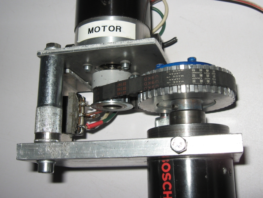

Me zaujalo to podomácku vyrobené vřetýnko, prozradíš o něm trochu víc.. děkuji
frewill
Příspěvky: 150
15. 3. 2015, 9:38
K tomu bych řekl malou historii, začal jsem s horní frézkou na dřevo, která ale dělala takový kravál, že se i sousedi z druhé strany ulice chodil ptát, co že to v tý garáži dělám. A jelikož mám čas jen po večerech tak jsem byl rád že mě vřeteno jednou konečně nedopatřením shořelo. a to doslova :oops: Následoval ještě pokus s profi 300W vřetýnkem z Aukra na gravírování, ale do duralu nepoužitelným. Rychle jsem si teda musel vyrobit nějaké vřeteno vlastní - už jsem opravdu nadržený na dělání špon.
Základ vřetena je ze senzoru momentu od Bosche (ložiska zde jsou myslím pouze radiální na obou koncích) a středem osy jsem protáhl profi čínský kleštinový upínač ER20 se stopkou d12.78mm. Vrtání osy to byla story sama pro sebe, předvrtat 8čkovým vrtákem do nerezi na soustruhu to ještě šlo, ale 12.8 už jsem dal pouze nastavenou frézou do dřeva pro horní frézky. Jsem překvapený, co všechno si nechají tyto frézy líbit. Pohon obstarává neznámý DC motor s ozubeným převodem. Mám v plánu ještě dodělat PWM regulaci otáček motoru. Sklíčidla pro ER20bohužel také nevlastním, tak jsem si na soustruhu vytočil provizorně pro 8mičkové a 6kové frézy. Celé vřeteno mě bohužel hází 0.05mm ale funguje a než pořídím nějaké jiné, tak si sním vystačím.
A teď bych měl nějaké dotazy: Zda se někomu doma zbytečně neválí kleštiny ER20
Zda někdo již neřešil regulaci otáček motoru 48V 10A
Plánuji vytvořit nové vřeteno, mám již základ, ale potřebuji obrobit hlavičku ER20, tzn. vnější závit M25 a vnitřní kužel 8°dle ER specifikace
Pořídit profi vřeteno přemýšlel jsem o Teknomotoru, ale jde mi o hlučnost, tak možná spíše čínský vodník - nemám naprosto žádné zkušenosti. Rád bych aby profi vřeteno umělo i šmudlat ňákou obyč-ocel.
