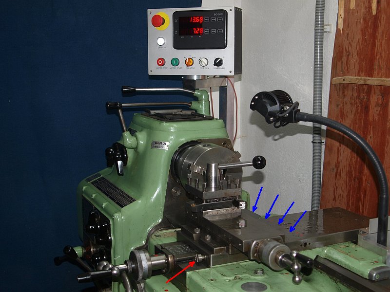

Mam otazku ohladom s 28 zebraka.
Dnes som stahoval gulatinu a orovnaval som celo uberakom, vsimol som si ale ze noz mi behal cca 2mm hore dole, ked som bral celo. Noz som mal dobre podoprety utiahnuty a nebol ani moc vysunuty.
Utiahol som vsetky sroby a matice co som videl a roby to zasa :(
neviete mi niekto poradit co s tym?
Samozrejme okrem novej nozovej hlavy :mrgreen:

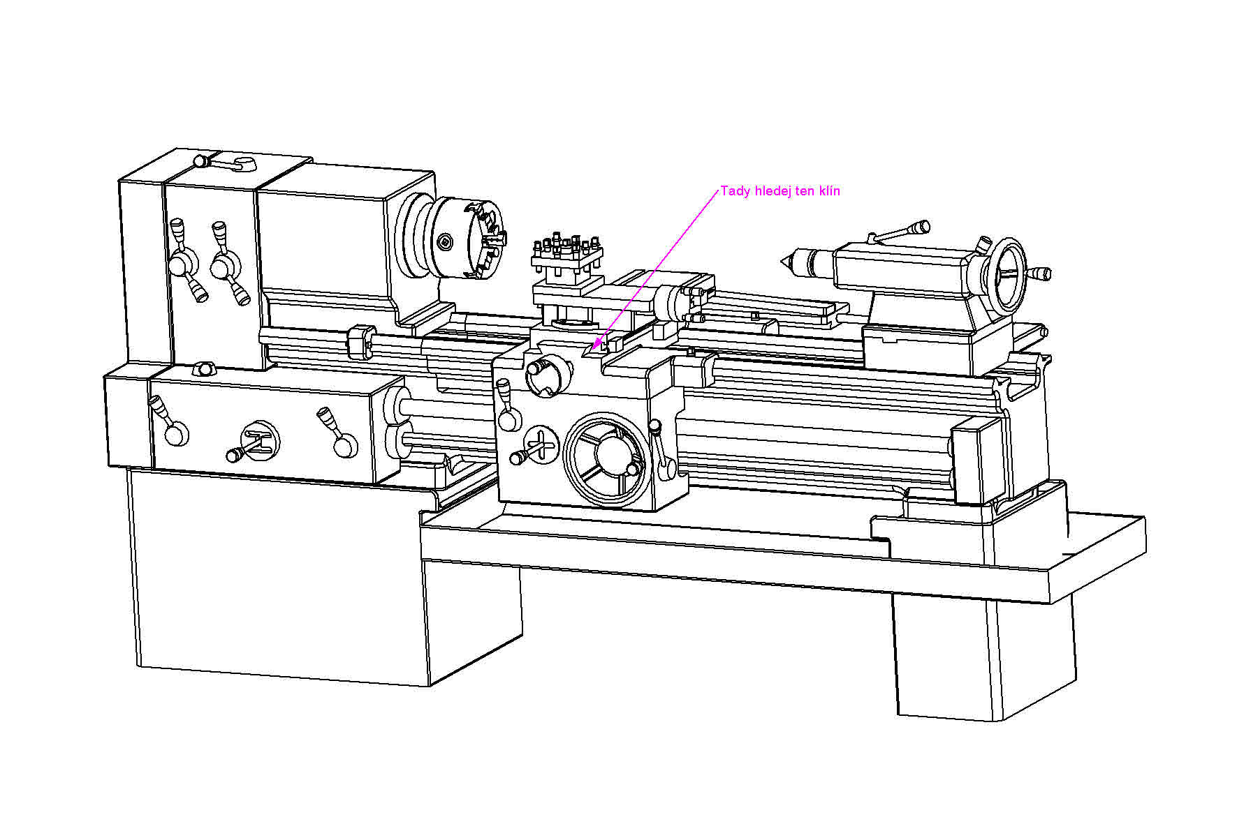

Nová hlava by byla samozřejmě nejlepší volba :-), ale zkus se třeba podívat, jestli se neuvolnil klín v příčném suportu, to by se mohlo takhle projevit.

Přikládám zjednodušený náčrtek soustruhu sice jiného, ale ten klín by podle toho mělo být možné dohledat.

Tak tady to máš identifikované přímo na S28 na kterou byl dotaz. Červenou šipkou je označen seřizovací šroub klínu příčného suportu. Modré šipky ukazují na místo kde jsou šrouby, kterými se přitahuje lišta malého suportu.
Zdá se mě být docela nepravděpodobné, že by se zvedala samotná nožová hlava, pokud jsi ji tedy měl správně utaženou středovým upevňovacím šroubem. Takže pak zbývá asi jen klín příčného suportu, lišta malého suportu, nebo v poslední řadě i klín podélného suportu, ale to by jsi snad poznal, že ti suport pochoduje po loži jak se mu zachce :roll:

Ďakujem za rady dotiahol som všetko čo sa dalo.Už to hádže asi mm. Ono to je umenie celkom "dotiahnuť" ak sa moc dotiahnu tie kliny tak potom chodia veľmi ťažko posuvy :( Škoda že sa to nedá nastaviť nezávisle od seba...
Treba urobiť asi kompromis :D

No myslim to ze ked dotiahnem moc ten klin tak chodi tachsie aj suport.
Ale uz to mam spravene. Vdaka za rady :D
