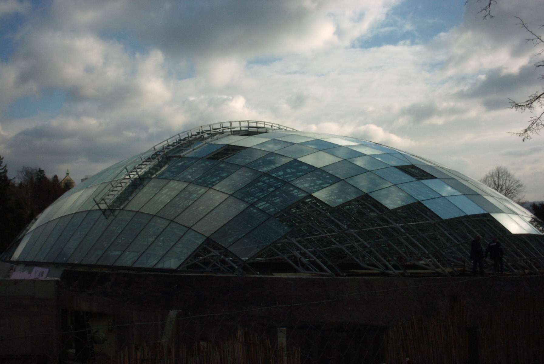

pouzivam ho uz cca 9 let a na strojarinu vzvoj atd je naprosto spica
problem je naucit se ho ovladat ma trochu jine ovladani nez bezne softy
ja v tom kreslil napr pavilon opic v Praze v Troji
indonezka jungle - resil jsem zaskleni prace na pc trvala cca 3 tydny
koukni se

:shock: k tvé poznámce o rychlosti ta kopule je nepravidelný šikmo seříznutý elipsoid každý profil má svou délku a 4 úhly a jedno sklo není stejné
nejde to naprogramovat ani zparametrizovat v normálním čase těch jednotlivých dílů je tam něco kolem 4000 a na každý je dokumentace to se nedá dělat ve 2d ten materiál se řezal dopředu a bylo ho za 35 M kč přesnost /odchylka po montáži /byla na hranici měřitelnosti vlivem tepelné roztažnosti cca 1cm/65m
to očem jsi mluvil je stavařina ze která nám dodali podklady když to odborníci na statiku vymodelovali a zatížili větrem tak to při 120km/hod spadlo a proto jsme tu zakázku dělali byla to strojařina s přesností dílů do 0,1 mm a vše se obrábělo na cnc mašině
:idea: ve strojařině nic neuspěcháš a pokud chceš opravdu vážně kreslit mašiny tak je poctivé říci, že to buď děláš na tom co máš v hokně a pak to umíš nebo na tom co někde šlohneš a pak se to učíš dlouho nebo si to jako já koupíš a pak hledíš na cenu
