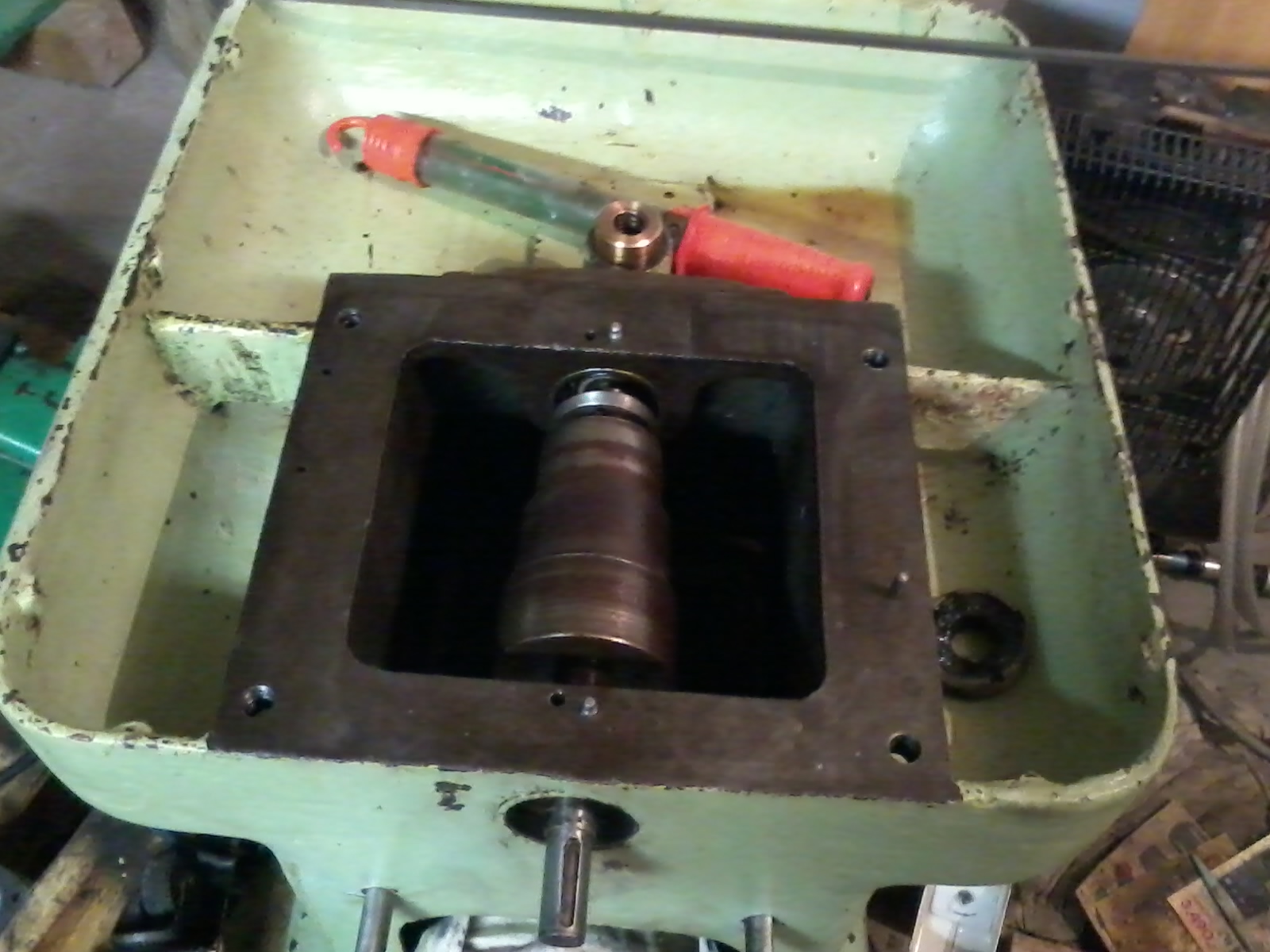

Potřeboval bych radu jak demontovat hřídel s ložisky, fotku přikládám. Zajišťovací červíky jsou venku, ale nedaří se mi hřídel demontovat, je potřeba renovovat drážku pro pero v řemenici pohonu od motoru a v té 3-stupňové řemenici na plochý řemen není pero vložené vůbec, byla zajištěna jen červíkem M8, přitom drážka tam je. Když už je to takhle rozhrabané tak bych vyměnil i ložiska. Není to pořádně za co chytit, aby se dal použít třeba nějaký stahovák.

Vysoustružit prstenec dostatečného průměru s vnitřním otvorem o velikosti hřídele. Z boku do něj vyvrtat díru a vyzávitovat. Do díry vrazit nějaký pevnostní imbus tak, aby sis ním ten prstenec zajistil skrze drážku pro pero. Na prstýnku pak po obvodu zhotovit dvě nebo lépe čtyři díry, skrze ně závitovky, zespodu matky. Postupně všechny matky utahovat a tím tu hřídel vytlačit. Takhle bych to řešil asi já.
