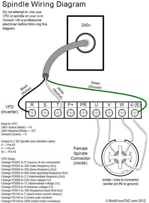

Ahoj, chci se optat, mam invertor VFD 400hz cinsky 2,2kw a cinskeho vodníka 2,2kw a potreboval bych poradit co se tyce nastaveni vřetena popr. jak funguje.
Manual je v anglictine, ani na foru jsem nenasel nejake podrobnosti. Nechci něco nenastavit ci nastavit spatne, abych to neodkouril.
Chci otáčky zatím nastavovat rucne, zapojenej uz je podle navodu, který jsem tu na foru nasel, i když mi nejde do hlavy proc 1,2,3 svorky na motoru neznamenaji svorky U,V,W na menici, ale pry 3,1,2 viz prilozeny dokument. Dekuji
Příspěvky: 8777
21. 3. 2015, 1:13
123 321 231 132.. to máš uplně jedno... jen se bude různě točit což ve měniči nastavíš jak chceš a nebo přehodíš dva dráty..

Základní nastavení tu někde bude .
Už jsem tu někde dával odkaz na nějaké stránky ,zkus ještě pohledat .
Jo už jsem to našel 8)
http://make-a-project.blogspot.cz/2013/ ... speed.html

No nevím jestli si to správně pamatuju ,ale mělo by to být tlačítko PRGM.
Pak vybrat čílo parametru pak SET nastavit a znovu SET .

Já už to nastavoval kdyby něco tak mi napiš a mrknu se nato ale jak už tu někdo psal das prgm sipečkama najdes parametr znova prgm otevre se ti ten parametr nastavis hodnotu parametru a das set a to je vse ... pak jen budes roztacet a zastavovat vreteno a blbe se u toho smat jak se dá 24k otáček roztočit za 2 sekundy a zabrzdit za 1 sekundu :-)

V ty brozure je tabulka kde jsou u pd rozsahy a vedle nastavene tovarni hodnoty, letmo jsem to projel, a zkusil a jde to. takze je to nastavene nejak z tovarny, az budu mit destilku zkusim to potrápit vic. Jinak do tech pd se leze jak jsi psal. Tak dekuji

Uz mi otáčky ukazuje jak ma, staci zmenit hodnotu PD 144 na 3000. Je to rychlost otaceni v ot/min při frekvenci 50Hz, 24000/8, puvodne tam bylo nejakych cca.1445, coz tak vychazi ze to bylo 1/2. Funguje a uz ukazuje jak ma. V navode jsou u PD nastavene hodnoty z tovarny v posledním sloupci, pakliže tam místo hodnoty je *, je to parametr pro ruzne modely ruzny, tudíž ke konci brožury je dovysvětleno, kolik tam je pro dany typ nastaveno, nebo upresneni. Je to docela bludiste
