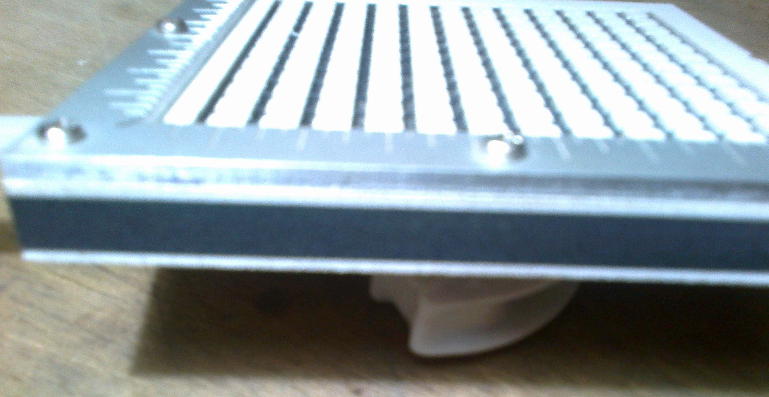

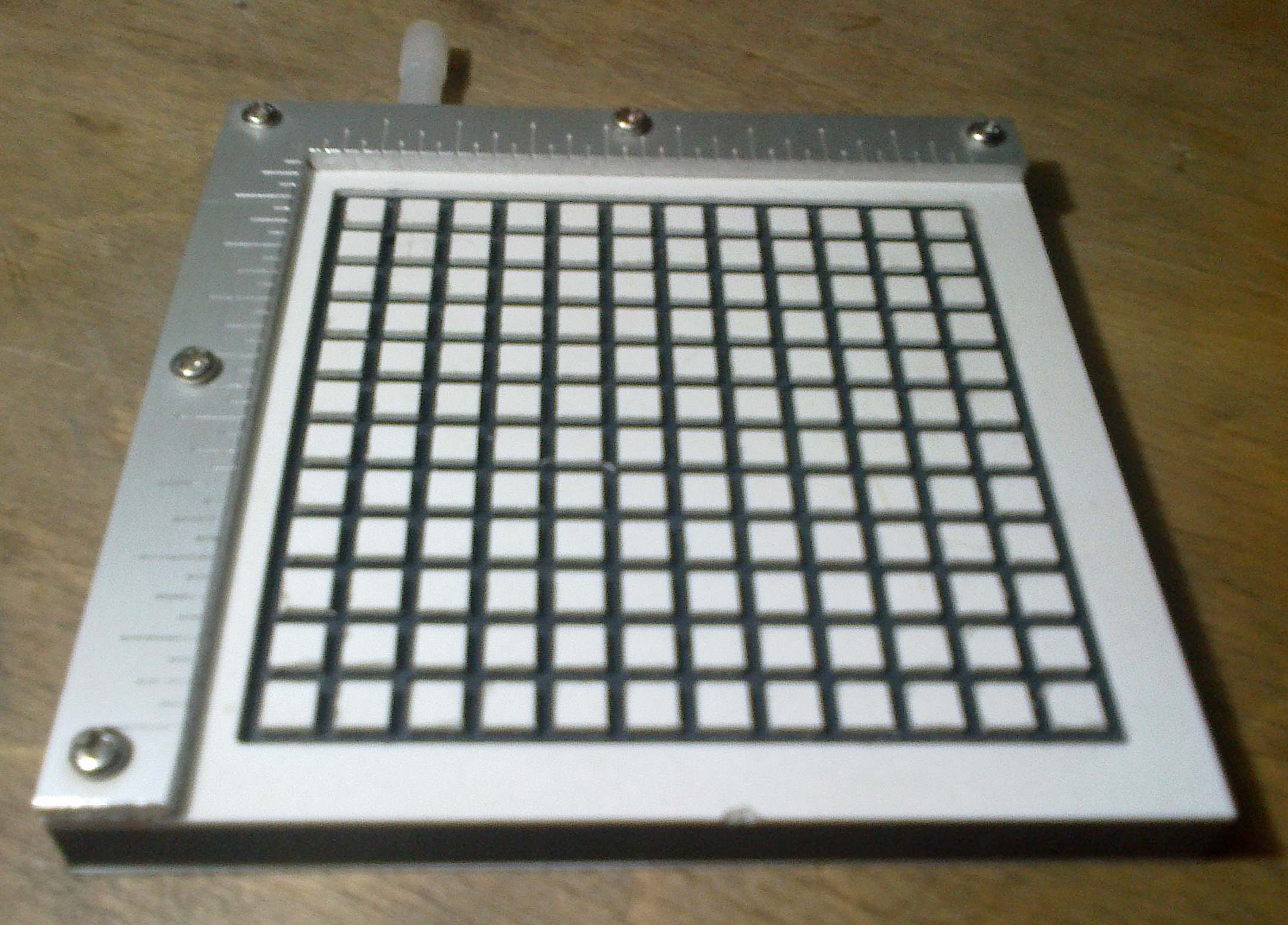

oboustranka dobrá, ale "vakuáč" lepší
dělal jsem si ho z Foamalux X-Tra - 10mm a silikonová hadička, cca 2mm
mato3
Příspěvky: 144
Registrován: 9. 11. 2010, 11:03
21. 3. 2015, 6:00
to : Hades
mozes objasnit ten Foamalux ? neviem o co ide
foto by bodlo
Dakujem
Hades
Příspěvky: 1196
Bydliště: Praha; Mimoň
22. 3. 2015, 12:22
Tohle je Foamalux X-Tra
omlouvám se za kvalitu fotek, jen hloupej mobil
je to obchodní název materiálu, určitě najdeš googlem
tohle je malá deska na gravírování malých předmětů, pak mám ještě trochu větší, ale stejně dobře to uděláš třeba z plexiskla
drážka je s/h 2x1,8mm a k tomu silikonová hadička 2mm průměr, nacpeš do drážek, zapneš vývěvu...
není to dělané jet skrz materiál, na gravírování OK
