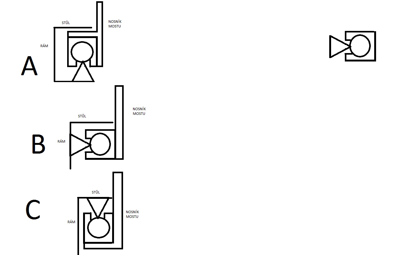

V dnešní době můj nějvětší problím jak uchytit podepřené tyče k rámu na osu X. Na obrázku níže je jsou mé návrhy. Nevím jaké mají tyto podepřenky vlastnosti. A pak jak je co nejlépe zaktejt vůči šponám. Jestli použít dveřní kartáče a nebo kožené měchy?Nebo jestli někdo má nějakou vychytávku šup sem s ní budu jen rád...

mrkni se do inzerce za kolik se prodávaj jetý lineáry bude to o třídu jinde než tohle vedení... pokud to s frézkou myslíš vážně tak tak stejně skončíš..
když chceš nějaké rady dej sem návrh celé konstrukce..

Jen mala otázka proč by někdo prodával funkční leneary.Samo ze myšleno bez vůli. Navíc já budu potřebovat dylku cca1200 mm. A to si myslím ze bude taky už problém v teto délce. A do budoucna nevím co bude:-). Třeba bude válka nebo vyhrají ve sportce a koupim si centrum. Jinak konstrukci jsem zhruba popisoval na začátku příspěvků.

i kdyz ten linear bude "ko" tak bude lepsi nez to otevreny podepreny vedeni chapu ze nacvakat nekde v cinskym eshopu pekny novy tyce muze byt jednodussi nez hledat a shanet... Ja jen ukazal jinou moznost
