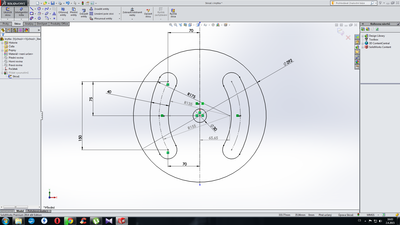

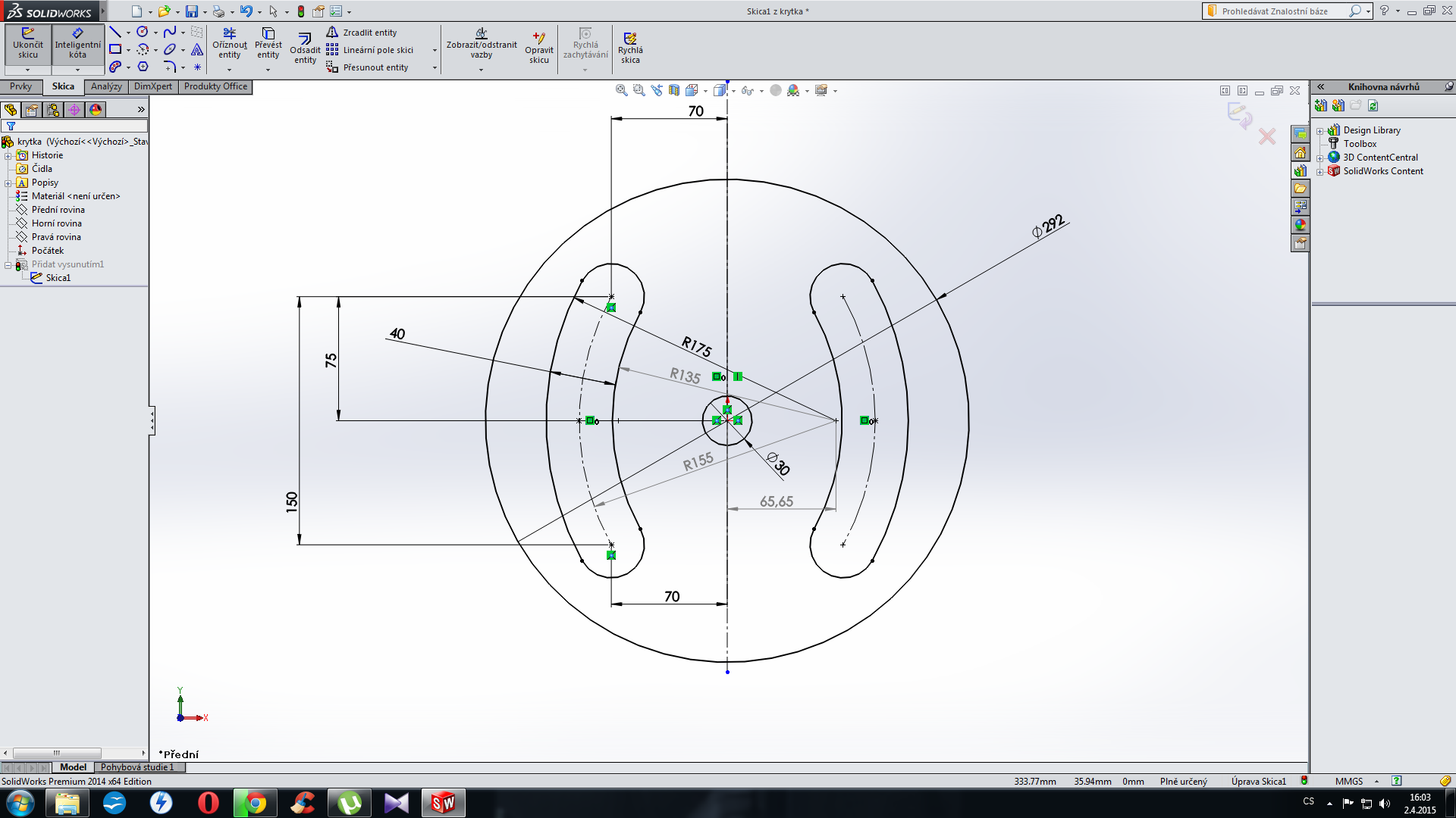

zdravím potřeboval bych naprogramovat takové drážky má s tím někdo zkušenost?

vždyť je to normální oblouk pomocí G2(G3) jen si musíš odměřit počáteční a koncovej bod.. pokud ti jde tedy o ručně psanej kód jednou frézou a nebo to samé jako směs oblouků vždy od do.. a nebo to nech na CAM a je to hned..

no ale abych to nemusel pracně programovat ručně není na to nějakej makrocykl do ktereho zadam jen parametry?

hudson0703 píše:no ale abych to nemusel pracně programovat ručně není na to nějakej makrocykl do ktereho zadam jen parametry?
Ano, v Heidenhainu je.
