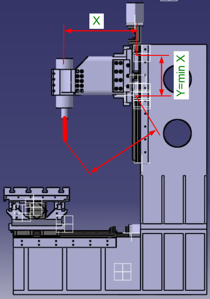

píše že základna Xka má 660x282x60 tak ten stůl může mít odhadem něco kolem 500x300..
já bych ti nejdřív doporučil poptat se někoho kdo ti to bude obrábět kolik to všechno dohromady bude stát.. máš nějakou rámcovou představu za cenu výpalků, sváření, žíhání, obrábění? věř tomu že to bude taková raketa že za to koupíš poctivej litinovej stroj.. ano určitě to nebude tak záživné jako stavba vlastního, ale podle mě to bude levnější a tužší.. tím tě nechci nijak odradit, jen mě zajímá jestli máš nějakou reálnou představu o ceně a jaký na to máš rozpočet?
je vidět, že kreslit už zvládáš dobře
(viz tvá zmínka o prvním kresleném projektu)
ale doporučil bych najít ke konzultaci nějakého technologa, spousta detailů mi přijde obtížne vyrobitelná, nebo alespoň zbytečně komplikovaná.
také mi přijde, že vřeteno - tak jak je kreslené - svou velikostí neodpovídá tomu množství železa pod tím.

Rozmer stola je myslim 400x306, NA osi X je platna na voziky o hrubke tusim 20mm , a na nej je uchyteny stol srobami zospodu - sroby brusene licujuce. Je to kvoli jednoduchsej montazi, ale hlavne pre moznost vymeny stola. (planovana 5oska)shaggy píše:Muzu se zeptat na rozměr stolu?

Bude to palka. Je to tiez jeden z hlavnych dovodov, preco riesim zakladne pre osi demontovatelne a mohutne - samonosne. Tieto dielce dam vyrobit s velkou presnostou. V tomto rieseni su ovela mensie, ako by boli, keby boli sucastou ramu. Tym by mali byt mensie naklady na ich vyrobu (staci mensie CNC).
Keby sa ram stroja nepodaril, jeho cena oproti tym osiam bude myslim ovela nizsia. Ram stroja si v tomto rieseni nevyzaduje v podstate ziadne precizne obrabanie (kolmost nastavitelna cez srobovane spoje - v pripade zvarenca toto este nie je nakleslene).
Cenovy nastrel nesviem. Odhadujem, ze za velke suciasti osi - zakladne + platne na voziky okolo 4000E
Pri rame nemam predstavu, ale myslim, ze to bude urcite menej.
Kupit hotovy stroj v tej velkosti s kvalitou linearnych komponentov, aku sa mi podarilo zohnat, by ma to vyslo minimalne 50tis E.
Stavbou, ak spravne odhadujem cenu vyroby ramu a osi, by ma to vseho vsudy vyslo okolo 10tis E.
Vreteno je 1.5kw, chladene vodou. Ano, vzhladom na stroj je male, ale do buducnosti nevylucujem upugrade. Preto aj konzolu pre vreteno riesim tak, ako riesim.
Taktiez musim ucinne tlmit vibracie a preto ram stroja chcem co najrobustnejsi, no mam hmotnostne obmedzenie. Ta frezka bude fakt v obyvaku hned vedla telky. Aspon zatial. Takze nech to nerusi susedov
Vana a skrinka okolo frezky bude musiet maj aj odhlucnujucu vlastnost a urcitu balisticku odolnost - pre pripad ulomeneho nastroja pri 12tis otackach... Zatial zvazujem nerezovy plech na vnutornu stranu - interier a okolo neho cestarsky styrodur 100mm hrubku. NA to zrejme este sadrokarton a pekne vymalovat
Chb: Prosim napis, ktore detaily su tazko vyrobitelne, tohoto sa bojim najviac, ze nakreslim nejaku blbost, co sa nebude dat vyrobit.
Diki!

Ano, pre zaciatok, kym sa naucim masinu poriadne pouzivat, toto vreteno inak nie je klasicke cinske z ebay. krutiaci moment 2.35Nm si udrziava v rozsahu 6000-12000 otacok. 1.5Nm ma pri 800 otackach myslim. Tieto vretena som na ebay nevidel vobec. Stalo ma tusim $680 bez dopravy len samotne vreteno, priamo od vyrobcu. Je k nemu vektorovy menic 2.2kw.echt píše:ps. hm ... na takový stroj dát čínskou vysokootáčkovou 1,5Kw hračku je naprostý nesmysl = degradace č.2
Frezka bude sluzit na take domace hranie sa. Prototypovanie.
Kazdopadne, pre zaciatok na ucenie postaci, a potom sa uvidi. Zvlada runout 0.005mm (namerane) a krutiaci moment vzhladom na priemrnu hrubku nastroja 3-8mm, co planujem pouzivat, myslim bude stacit. A ked nie, tak zarobi na lepsie vreteno.
Co sa pohonov tyka budu tam 5fazove krokace vexta s planetarkami 1/5 X, 1/7.5 Y a 1/10 Z Pre os Z ma tusim 8Nm .. pokial budem mat na Z protivahu, co asi ano, tak 1/10 dam na Y a 1/7.5 na Z.

Ty převodový poměry jsou na základě nějakých výpočtu? Přijde mi to dost brutální. Omlouvám se, jestli už to tu někde je, ale jaký bude stoupání šroubů?el_fuego333 píše:budu tam 5fazove krokace vexta s planetarkami 1/5 X, 1/7.5 Y a 1/10 Z

Ano . Tie motory vexta (PK566) maju v zaklade 0.8Nm . Preto tie planetarky (su dodavane orig s motorom).
Stupanie srobu je 20mm A to bol problem ako hrom. Tak som spocital max axialne zatazenie na srob, a z neho potom podla hmotnosti osi max zrychnenie.
Z toho mi vysla sila potrebna na roztlacenie kazdej osi. Z krutiaceho momentu a plomeru hriadela srobu resp stred guliciek a stupania srobu som spocital potrebny krutiaci moment pre max zrychlenie osi. Tiez som skontroloval, ci to spojka medzi motorom a srobom znesie.

konkrétně vyrobitelnost (myšleno ekonomicky vyrobitelné) moc neposoudím, na to nejsem dost znalý, třeba osa X - šikmé plochy - ale vidím jen sestavu, ne jednotlivé díly
ale postup vývoje máš od jeklů, betonu , šroubování, svařence ...
projekt vypadá, že podvědomě kopíruje lité litinové stroje, napřed zvol technologii výroby a pak podle toho maluj
nebo obráceně, namaluj co se ti líbí a pak podle toho zvol jakou technologií to vyrábět. Kombinovat to moc nejde
malé vřeteno na zkoušku - ale velké tuhé vřeteno není jen zvětšeninou malého, to bude mít jinou konstrukci, jinou váhu, jinde umístěný motor ...
vše odlehčované, spousta koutových svárů - to vše navyšuje cenu - koupím hromadu kg železa a pak platím za to, že jej řežu na kousky a dělám do toho spoustu zbytečných otvorů
v úvodu požadavek na nadprůměrnou přesnost - a proti tomu šroubované spoje, kterými to doladíš - doladíš proti čemu ?
to co svaříš - či co bude zakázková výroba musí někdo opracovat na tvou zvýšenou přesnost - cena a zase cena ... a že ti stačí vejít se do 10 000 €
a to na amatérské kutění
a pak to zabalit do izolace a postavit do obýváku vedle televize ? (byl jsi někdy u takového stroje během jeho práce ? )
už jsem nějak ztratil nit, co vlastně chceš postavit. Doufám, že ty to víš ...

já to vidím podobně.. někde jsem četl tvůj příspěvek že jsi neviděl CNC frézku (myslím že to byl tvůj příspěvek nevím jak starej a jestli je to aktuální.. pokud ne omlouvám se)
začni tím, že se někam zajdi podívat na její provoz, jakej je to hukot, jakej smrad z emulze, olejů .. jak všude lítaj špony a vůbec co to dělá za bordel.. vem na tu exkurzi svoji drahou polovičku a vysvětli ji že to bude mít vedle TV v obýváků... a máš vyřešeno
... čím víc tě poslouchám, tím víc si říkám, že by ses měl na to v**** - ušetříš si tím zklamání + $
* najdi si někde, jaké mají takové šrouby se stoupáním 20mm tuhost v axiálním směru Nm/µm ...
* ty převodovky určitě nebudou zcela bezvůlové /nové - natož jeté ) a spočítej si, co ti to udělá na šroubech se stoupáním 20mm ...
* na takovou masivní konstrukci (aby to mělo trochu smysl) musíš použít kvalitní komponenty ... jak to někde ošidíš, tak celá tvá snaha vyjde vniveč
