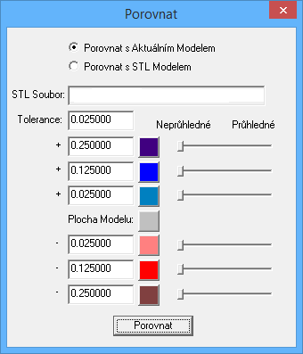

Surfcam má porovnání modelu- dá se porovnat s aktuálním modelem nebo porovnat s STL modelem. Navíc STL soubor se dá použít jako polotovar. Je to mnohem, ale opravdu mnohem operativnější než mít polotovar v sestavě, nebo jako vložení díl do obráběného modelu v HSMWorksu.

Surfcam UMÍ porovnat model (například STP, SLDPRT, nebo parasolid) s obrobeným modelem-viz obrázek.
Bez žádného načítání STL modelu(to samozřejmě taky jde), ale přímo obráběný model, takže neznáte Surfcam, tak dobře, jak tvrdíte.

Bylo by velice zlé, kdyby surfcam neměl porovnání s modelem a uživatel musel generovat STL. Porovnání s přehledem rozliší setinový přídavek/podřezání,i drsnost povrchu např. po kulové fréze přesně odpovídá tomu , co pak vyleze ze stroje. Stačí jen zazůmovat kolečkem na požadovanou oblast a vidím na čem jsem.
Nikdo netvrdí, že Surfcam je nejlepší na soustružení, 3D tisk a další vaše fantasmagorie, to že umí porovnat obrobený díl s modelem je prostě fakt. Na modelování mám Solidworks, jednoduché díly(kontury, otvory) opravdu stačí namalovat (a rychleji) v Surfcamu. "
