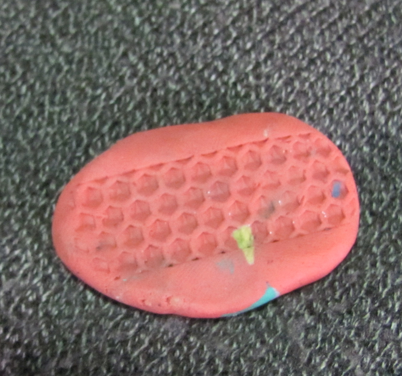

Jak tak koukám, tak se tu skoro dva roky nic nedějě.
Jak roky běží, tak se mění situace jako na frontě. Před třiceti lety, když jsem končil se včelařením, tak jsem vytavil cca 3 metráky vosku, který byl z doby, kdy se ještě neléčilo proti varroaze a o vosk nebyl téměř zájem. 1 kG stál 100 tehdy 100Kčs a mezistěny se daly buď koupit, nebo vyměnit za vosk.
Dnes mezistěny koupit nelze, musi včelař přinést vosk, jinak má smůlu. Ty mezistěny nejsou moc dobré, protože obsahují rezidua po chemii, která se do včel pre horem dolem, navíc výrobci přidávají parafín, s odůvodněním, že bez toho se výroba nedaří. Vosk do nekonečna koluje, včely sice něco přidají ze svých voskotvorných žláz, ale výsledná kvalita klesá. Včelaři si začínají stěžovat, že na nich včely nechtějí stavět.
Tak a teď k věci:

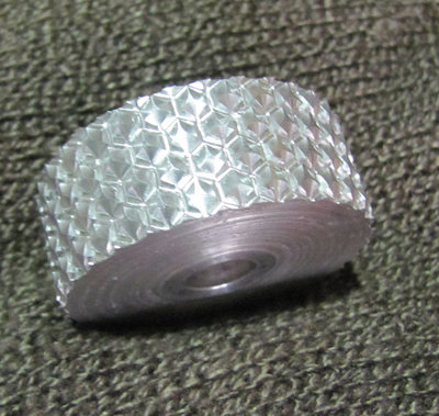

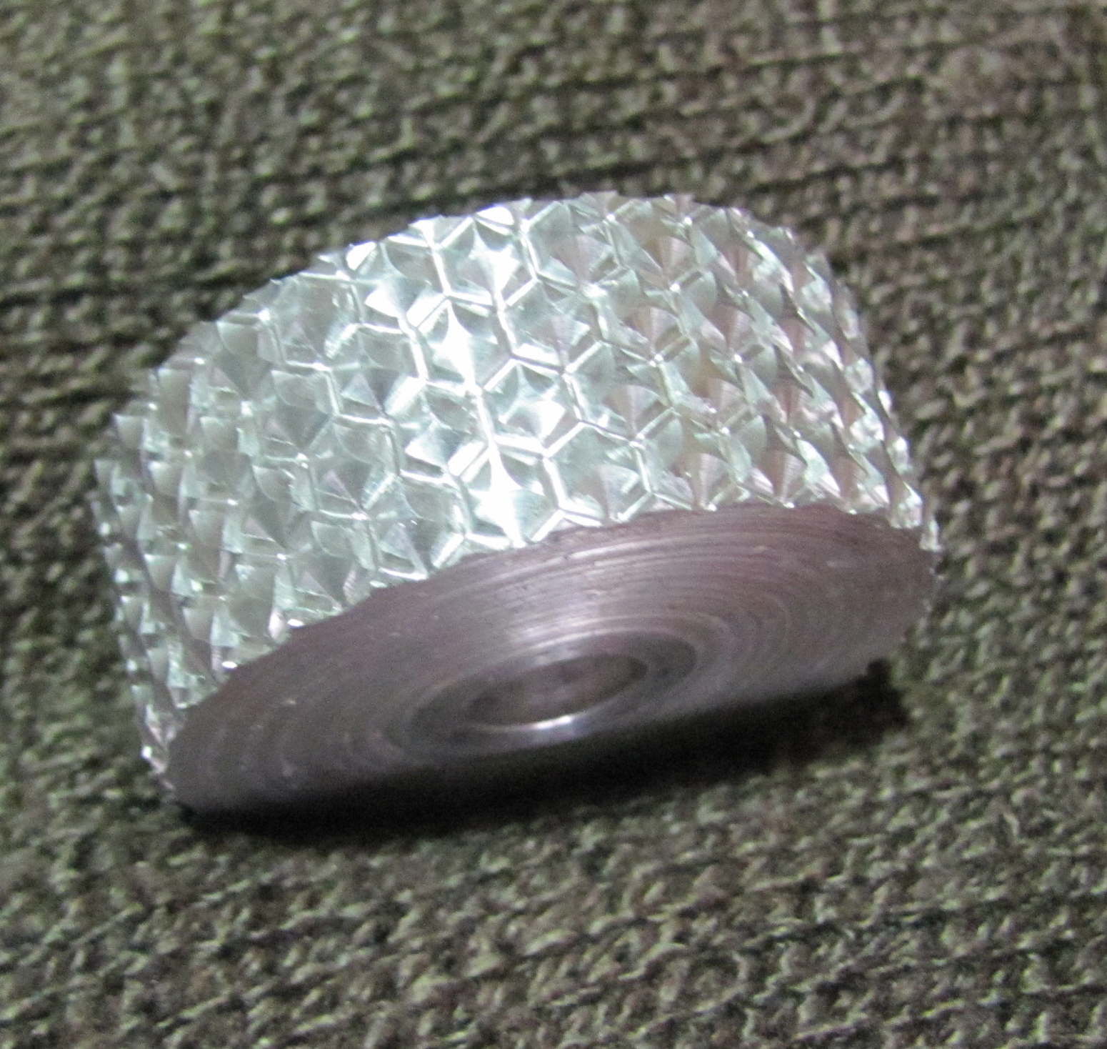

Pořídil jsem si opět včely, jednak proto, že je mám rád a hlavně proto, že mám dvě děti a chci je naučit včelařit. V životě to mohou, nebo nemusí potřebovat, ale umět to mohou. Pro začátek mám mezistěn dost, jsou cca 30 let staré, ale jednou dojdou a vyměňovat prvotřídní vosk za sračkové mezistěny se mi nechce. Tak nezbývá, než se na výrobu zařídit. Cena hotového válcovacího lisu se mi zdá vysoká navíc nevím, jesli by mi vyhovovala velikost buněk. Tak jsem se rozhodl, že si válce vyrobím, když mám na to "verpánky". Dnes jsem si zkusil vyfrézovat vzorek, abych ověřil schůdnost na kousku duralu:
S výsledkem jsem spokojen, trochu ještě upravím velikost buňky a po novém roce koupím štangli duralu a udělám dva válce.
Takhle vypadá otisk do modelíny:
Příspěvky: 23408
31. 12. 2016, 2:37
paradni
minimalne uz dvakrat se tu po tom nekdo shanel
tudiz kdyz uz to budes delat tak je zkus oslovit treba jeste jeden dva pary udas
Příspěvky: 7175
31. 12. 2016, 2:46
super , můžeš napsat jakým nástrojem jsi to frézoval ?
