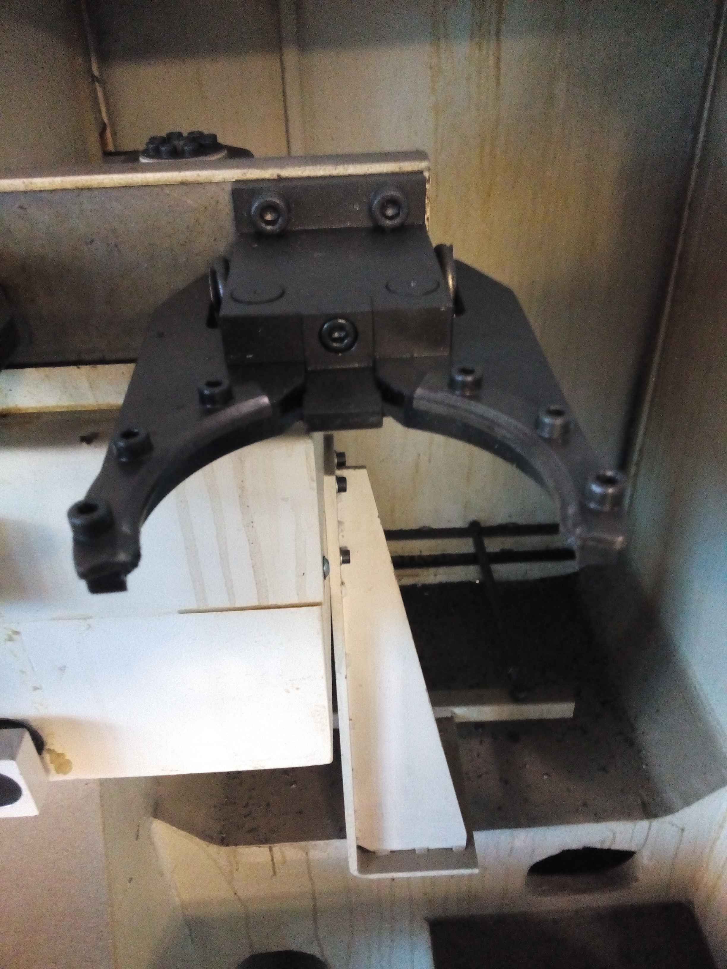

ATC - lůžko ISO40

Neudělals sis to zbytečně složitý?? I na profi používaj plast v jednom kuse ať se to zbytečně neotlouká ,já mám MCV 750 -8 let a žádný opotřebení. Jo a opatrně s tou vejškou nad drážkou co do ní zapadaj nástroje a pozor na drážku na kámen ať si z toho neuděláš BT40
A a jak máš aretaci polohy drážky?

Tak nějaké foto z prototypu

jo ještě poznámka ,origoš držáky na MCV maj sílu 14mm
Monteg píše:Tak po zjištění ceny POM desky jsem se vrátil zpět k duralu
na nějakem vedším nadaží poblíž najdi traťaka a popros jej jestli by ti nedal nějakou silonovou spojku na koleje. vypada to jako bílej silon. ale asi to bude něco pevnějšího. dobře se stím dělá. vedšinou to spraví kilčo nebo lahvinka. je to cca 800x120x50mm a jsou tam cca 4 diry. ale matroše je to dost i na 20 upinaču
čim dělaš ten uhel na tom zubu co vjiždí do drážky upinače ?
