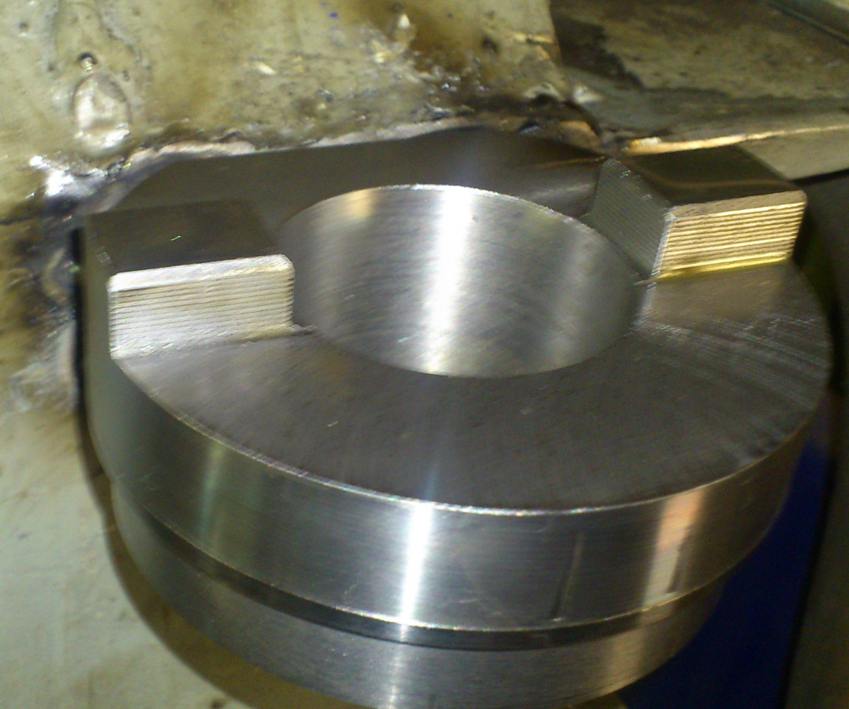

... válel se mi pod nohama kousek kulatiny, tak jsem z něho udělal pevné pouzdro pro (seřizování ...) trnů se 40 kuželem
* je z to docela užitečná věc (je to lepší než to mordovat na mašině ) - viz foto

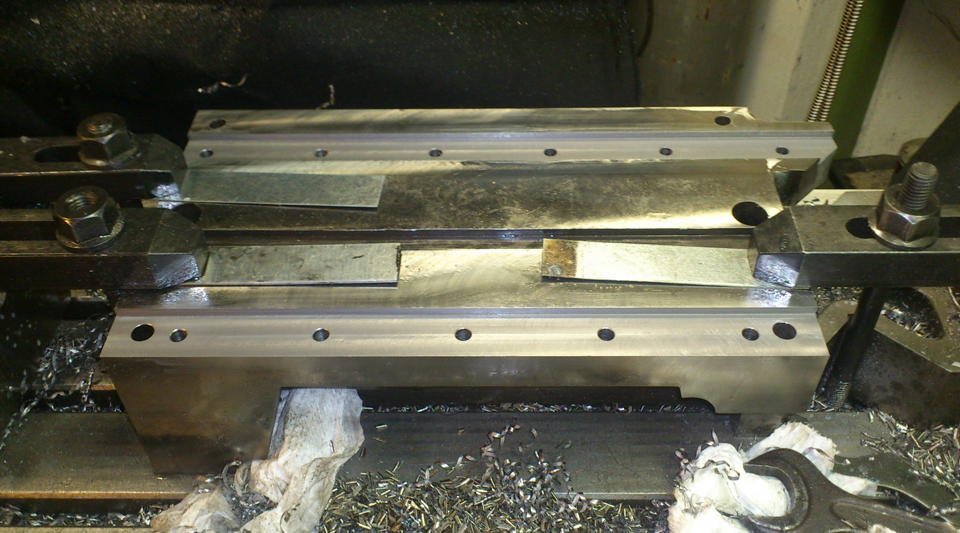

na SU32 si bastlím takovej lepší otočnej brousící suportík na přesných lineárech s těžkým předepnutím
zatím je hotová točna a na ní přijde usadit kostička 300x170x90 - vše poctivé železo

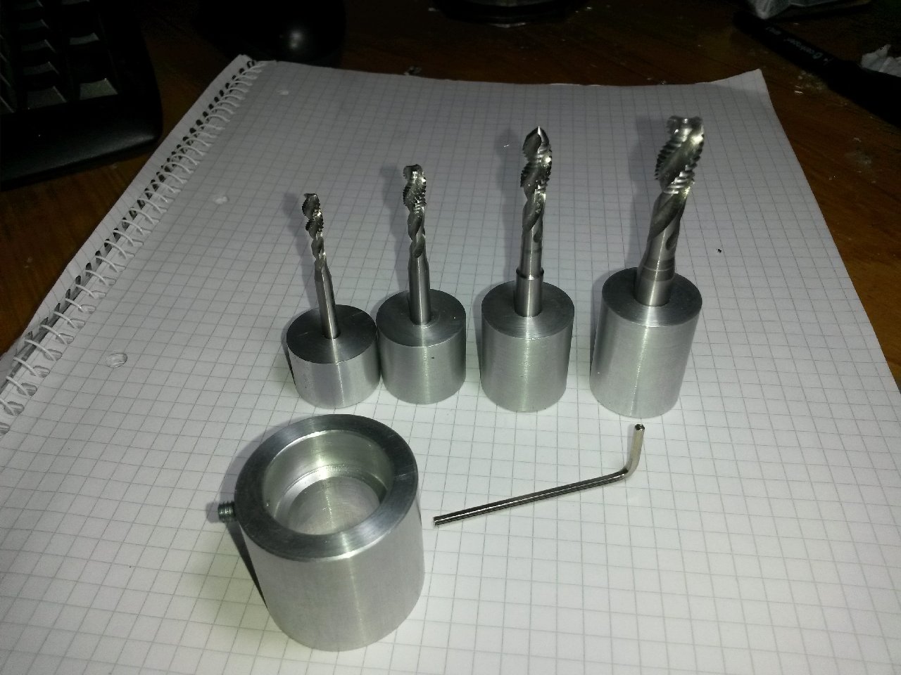

Tak a je konec s křivě nařezanýma závitama, teda aspoň doufám, hodinka a půl na soustruhu, tohle jsem si plánoval snad několik let že si vyrobím a dokonce až když mám většinu závitů na portále nařezaných tak sem se odhodlal. Ještě nějakou šikovnu krabičku, dodělat nádstavce i na M3 a M10 a M12 a je to komplet.
