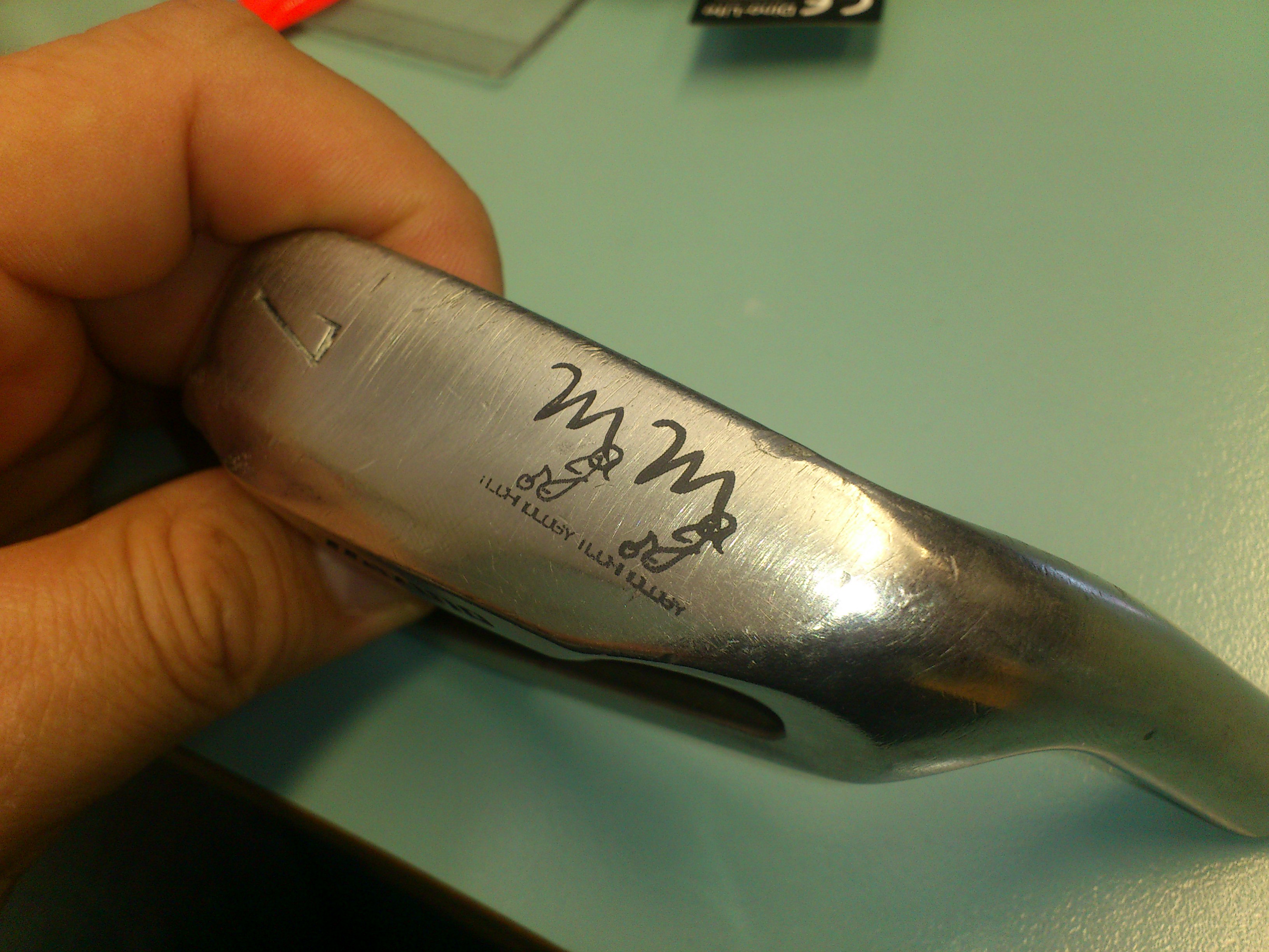

Tak jsem si vyrobil držáček na zkumavky :). Dobře se v tom ředí ten sajrajt na značení cermark :). Už jsem i zkoušel první pokusy se značením a vypada to moc pěkně. Pak zase přidám video.

Nové video: První experimenty s pastou Cermark LMM6000.
https://www.youtube.com/watch?v=nLXW0uqRpk8
